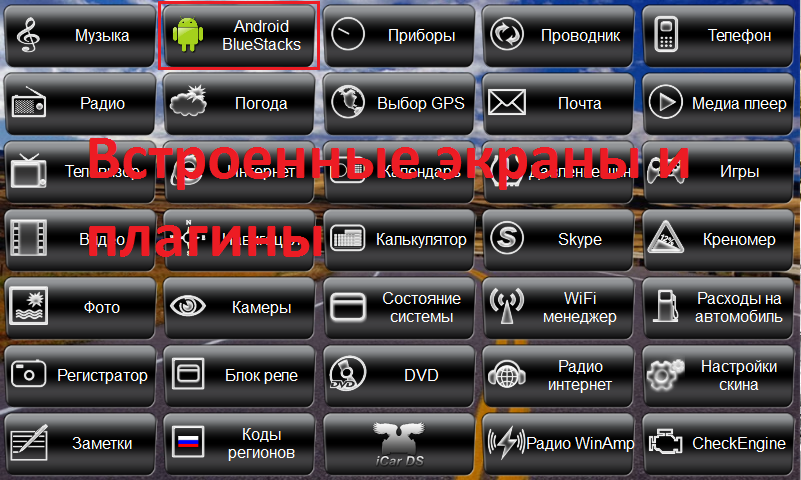

BlueStacks работает, но встроенный мною. Я спрашиваю о встроенном в iCar.
При нажатии на кнопку Android BlueStacks во встроенных экранах (скриншот) у меня запускается экран (насколько понимаю "коммуникатор", хотя настройки правильные) а не BlueStacks.
Вот я и спрашиваю, что запускается у тебя?
Или так и должно быть?
В каком экране ты назначал кнопки для программ BlueStacks?
Говорим на разных языках. но оо одном и том же Я по старинке в настройках икара (установка программ) загрузил из файла, предложенный т. Берсеневым (он там один) настройки блюстака и нажал сохранить. А в главном меню назначил кнопку Android BlueStacks во встроенных экранах (там иконка блюстака есть! только поэтому и назначил, если честно), но к удивлению все заработало
Если ты сделал также, то выводы напрашивается такие:
1. Блюстак ставился не один раз и в реестре что то осталось от предыдущей установки...
2. Система windows хочет переустановки из-за различных эксперементов по установки-удалению разных программ.
3. Другое...
У меня когда порог глюков (определяется имперически) начинает зашкаливать, сношу систему и 80 % глюков исчезают. Пользуюсь акронисом, но и он как видимо не полностью восстанавливает реестр ИМХО

Да, так получилось, но это просто встраивание программы.
А хотелось бы понять, что имелось ввиду "встроена", а также почему по кнопке "Android BlueStacks" вызывается коммуникатор
+1
Но главное , что цель достигнута!!! А то, что достал бубен и пошаманил уже хорошо. Кому-нить пригодится!!
