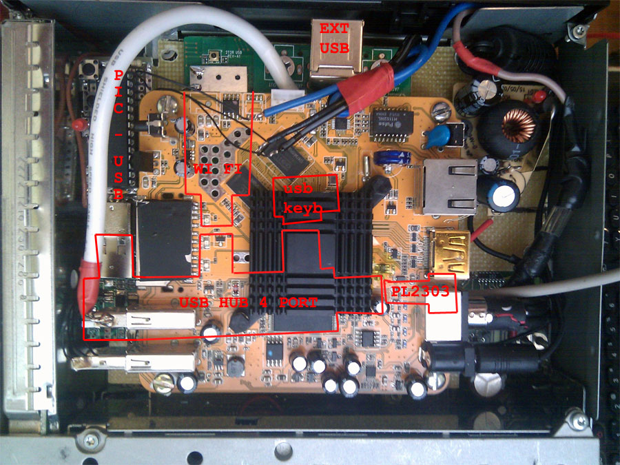

Старый 14.03.2012, 13:10   #67
AngelOfGrief
Регистрация: 17.01.2009
Машина: Audi A5 3.2FSI Q, Porsche 996 Turbo
Сообщений: 669
AngelOfGrief is a jewel in the roughAngelOfGrief is a jewel in the roughAngelOfGrief is a jewel in the rough
Новости с полей.
Переделал крепления, вырезал из толстого стеклотекстолита крепежную панель, на ней жестко закреплены все элементы (чтобы внеш. USB порт не играл), также поставил более высокие проставки под плату тукана, под ней удалось разместить "второй этаж".
Там разместил USB хаб. Как я писал, именно он хорошо работает с этим девайсом (чипсет MSI).
EXT USB - внеш. порт для флэшки (вставляется через шторку кассетника)
PIC - USB - интерфейс USB -> Клавиши магнитолы на базе PIC 18F2550
USB HUB - тот самый хаб (у него оказались запасные контакты USB входа и я их распаял)
USB KEYB - приемник родной радио-клавы
WI FI - Wifi USB свисток DLINK DWA-140 на чипсете RT2870STA
PL2303 - сюда буду подключать USB->COM для GPS
По сути осталось:
- Доработать процедуру опроса клавы магнитолы (иногда пропускает нажатия, надо ставить кварц 16 Мгц)
- Подключить GPS (загрузить дрова для PL2303 или CP2101)
- Сделать launcher для запуска PowerAMP и навигации (т.к. к ним по умолчанию не привязаны функ. клавиши - или я их просто не знаю)
- Хотелось бы поиметь 3G интернет, но девайс судя по описанию на сайте IconBIT поддерживает только Скайлинковские модемы.

AngelOfGrief вне форума   Ответить с цитированием
