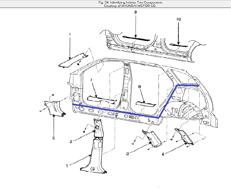

Сообщение от ebrain Посмотреть сообщение
В рамках данной модели авто пожалуйста пример, где то место?
Да не сильно это от модели зависит. Но, если брать СантаФе, то:
Для левой стороны аналогично.

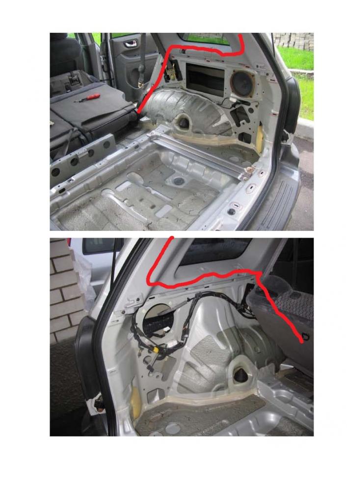

Я так понял что вопрос был про
http://forum.pccar.ru/showpost.php?p...1&postcount=39
(прошу прощения неправильно нарисовал, тянул как нарисовал Hamster)
а не про
ebrain вне форума   Ответить с цитированием

Ааааа... Это я наверное не просек - просто речь шла про "левую сторону" и 5 метров кабеля....
Если речь про ту гофру, что между пятой дверью и корпусом, то она резиновая, тянется и в принципе просунуть в нее "тюльпан" конечно можно. Естессно со сталькой. Только с обоих сторон вытащить ее из корпуса авто (из пятой двери и из крыши).
