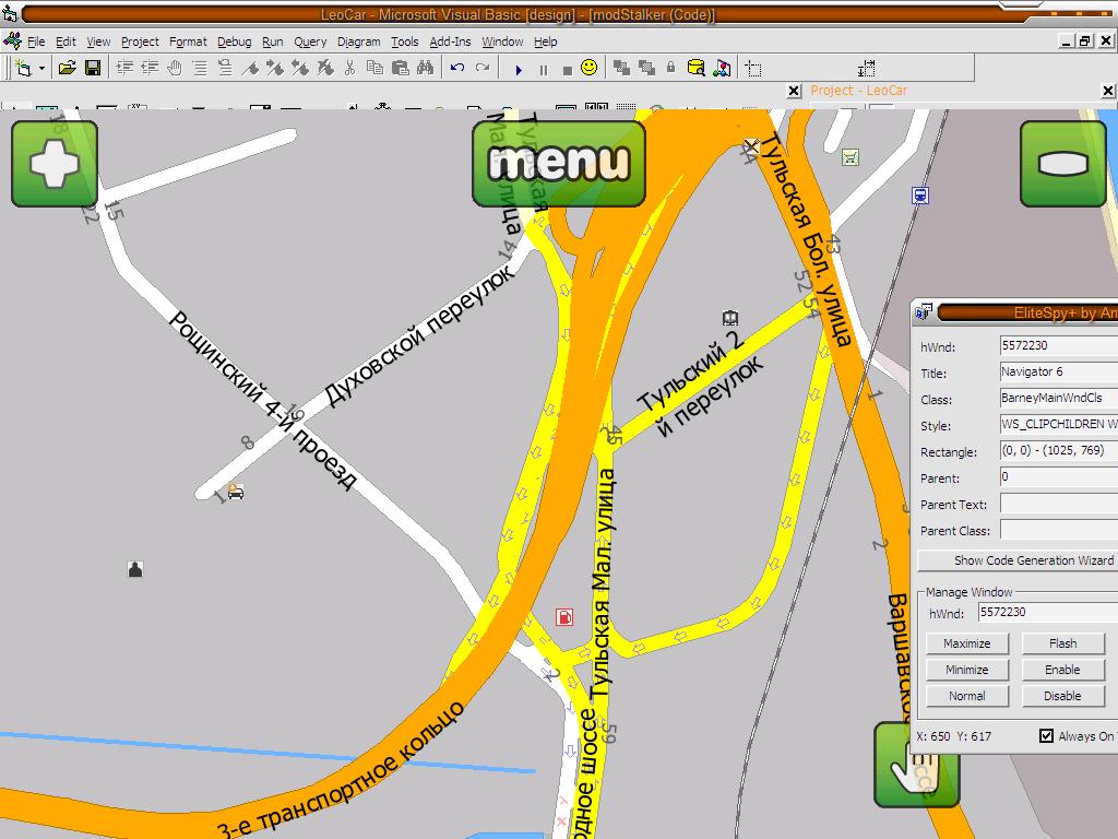

Потестил немножко прогу. Впечатлила. Намного приятнее Дестинатора.
Сразу же говорю, что по экрану двигать ее можно, да и перемещать тоже, так что под фронт-энд настроить вполне реально. Вот скрин (сорри за размер). Так что все реально!
Только вот делается как всегда через жопу...

Класс!!! Что там Бубка с его шестом!
Но имеется пара осложнений. В ЗОТе половина экрана не видна
В ЖидкомДыме по ширине-нормально, карта двигается и даже можно нажимать на зеленые иконки
но во время навигации нижняя часть экрана закрыта кнопками.
Соответственно вопрос: нельзя ли как-нибудь в настройках Навигатора установить границу по высоте, показанной красной стрелкой?
LLR07 вне форума   Ответить с цитированием

так вот про что и реч, ты просто двигаешь, это запросто..... а размер подогнать не получаесся..........он те тупо берет разрешение экрана (допустим 800х600) и устанавливает размер в эти долбаные 800х600
