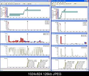

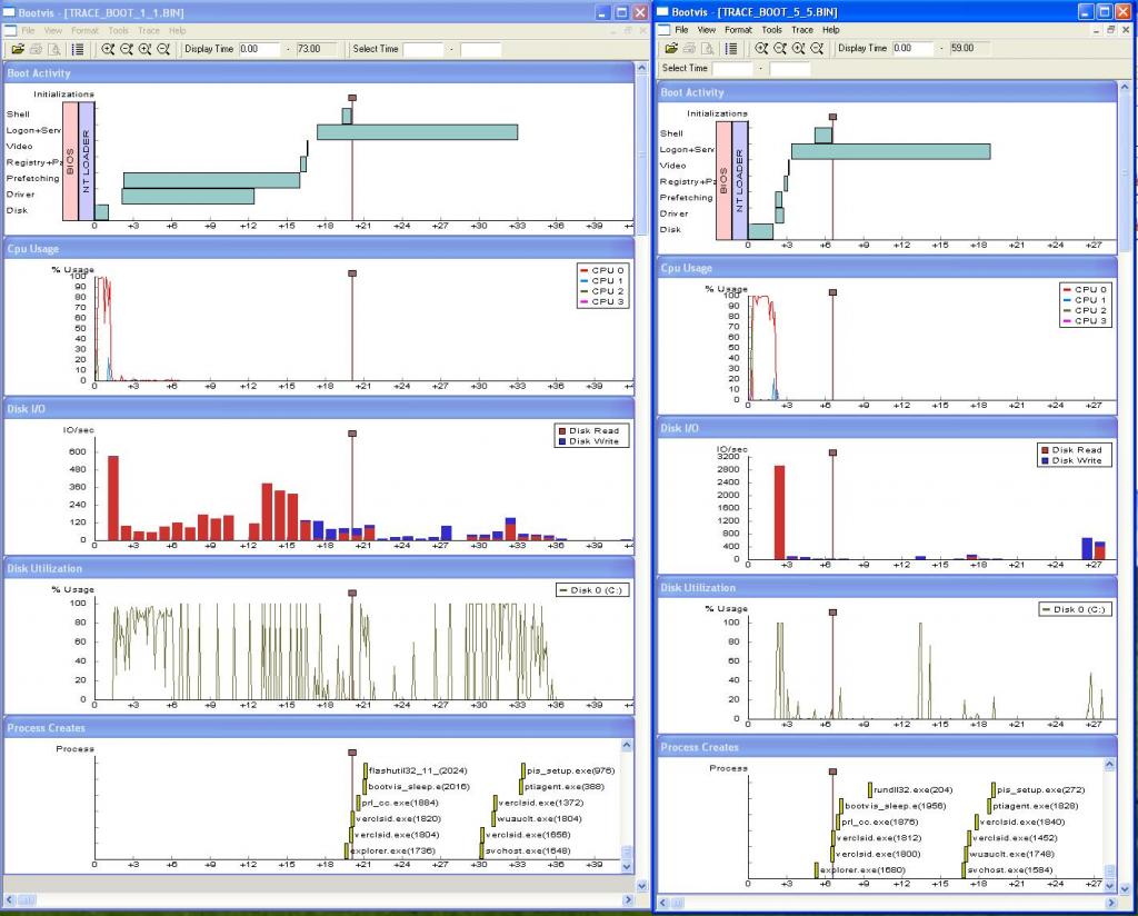

Могу.
Для Win XP есть бесплатная утилита по оптимизации загрузки. Называется Misrosoft BootVis.
Вот пример "до" и "после". Это win xp под виртуальной машиной на mac os, i5, HDD, 16Gb RAM DDR3. Поскольку это виртуалка и диск виртуальный - то загрузка конечно не 3 секунды.
Советую обратить на то как изменился DISK I/O (из-за чего собственно и уменьшилось время загрузки с 20 до 7 сек) и как нифига не изменился CPU Usage. Так же советую обратить внимание на то, что после 2-й секунды загрузка проца фактически 0% - он уже не участвует в уравнении

Попробую математикой. Представь, что время загрузки это результат следующей формулы(цифры условны, важно лишь их отличие друг от друга):
K1*80 +K2*10 +K3*15
где
K1=1/скорость чтения с диска, K2=1/производительность проца, K3=1/скорость DMA к памяти
Узкое место здесь - 80. Это самое весомое в уравнении. Именно из-за его (K1) уменьшения (HDD меняем на SSD) мы получим наиболее эффективно малую цифру в результате формулы.
Разумеется, если мы меняем K2 (проц) и K3(память) мы тоже получим в итоге меньшую цифру, но менее эффективно, чем поменяем K1.
Что такое "узкое место", "самое слабое звено цепи", "задача на критическом пути" и т.п. (суть одно и то же) предлагаю погуглить самому.
Сообщение от dododo Посмотреть сообщение
Еще раз, без оптимизации вообще.
Тогда значение скорости чтения будет еще заметнее. Просто посмотри на левую диаграмму DISK I/O, оцени сколько там красного (дисковое чтение). При использовании SSD это все считаем за 0, а при использовании HDD - все как на картинке. А вот CPU usage - не меняется

Вывод: В случае в Intel Atom, ограниченным по производительности, рациональность использования SSD ограничивается исключительно энергоэффективностью и отсутствием механики в конструкции (что для наших морозов может быть аргументом), но никак не ускорением загрузки и увеличением производительности системы в целом.
рациональность использования SSD оправдывается исключительно энергоэффективностью и отсутствием механических элементов. Разница в скорости чтения между HDD и SSD на загрузку и инициализацию системы повлияют незначительно. А разрыв в стоимости довольно ощутимый.
Согласны?
