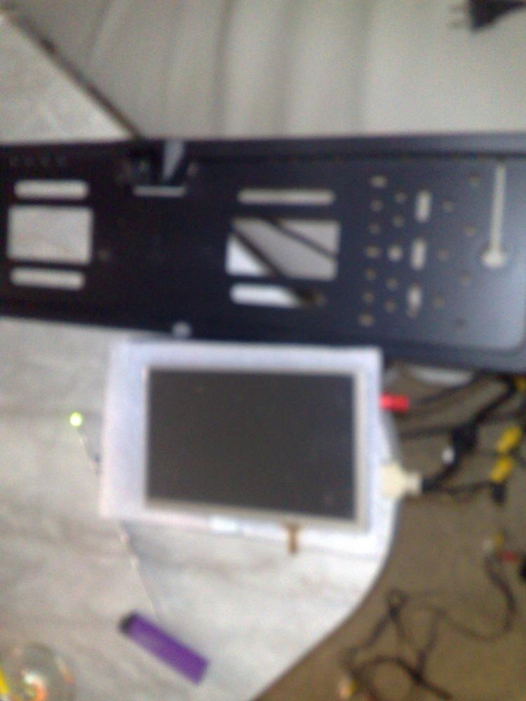

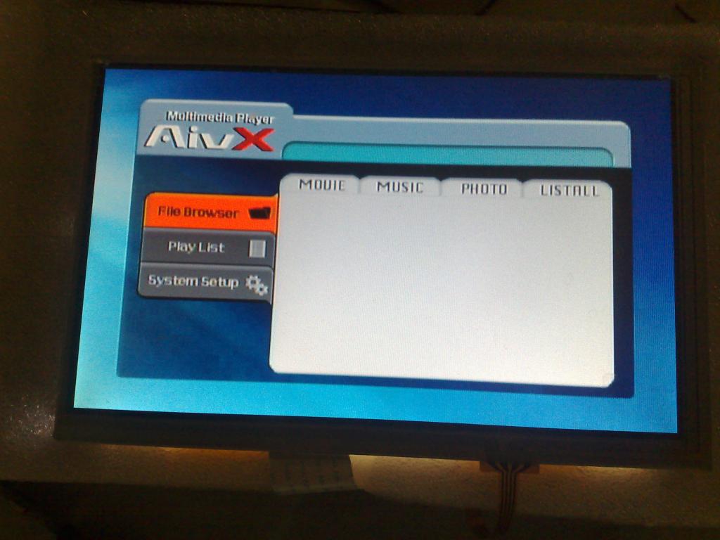

теперь по теме,резисторы не нашёл магазы уже не работают,про монитор только это(Основная Функция: 7 дюймов Сенсорный Автомобильный Монитор (HD, AV, VGA)
Цвет: Черный
Экран: 7 дюймов (~ 17.78 см) TFT LCD Сенсорный (1440000 Pixel)
Родное Разрешение Экрана: 800 x 480 (VGA)
Разрешающая Способность: 1920 x 1440 (VGA)
Яркость: 300cd/m2
Контрастность: 500:1
Угол Обзора: 70°/70°, 50°/60° (L/R, U/D)
Видео Вход Сигнала: 0.7 - 1.4Vp-p/75Ω
VGA Вход Сигнала: H:30 - 60KHz, V:60-75Hz
Динамик: >250mW/8Ω
Система Цвета: PAL-4.43, NTSC-3.57
Электропитание: DC9-15V
Вход Сигнала: PC, VGA, AV1, AV2, HDMI 1.2
Формат дисплея: 16:9, 4:3
Операционная температура: -20 до 50 градусов C
Вход/Выход:
- VGA
- AV1
- AV2
- Переключать Камеры Отдельный Провод
- HDMI
Дистанционное Управление: ДА
Поддержка Операционных Систем для Программного Обеспечения Сенсорного экрана: Windows 98SE, XP, Vista, Windows 7, Linux, MAC
Размеры: 188 x 125 x 35 (мм))
больше ничего нету ни инструкций ничего брал из китая,
про камеру(Основная Функция: Водонепроницаемая Камера рамки номерного знака.
Матрица: 1/4" цветная CMOS
Водонепроницаемая: ДА, IP68
ТВ Система: PAL
Линза: f=1.8mm / F = 2.0
Пиксели: 628x582
420 ТВ линий
Угол обзора: 170 градусов
Минимальная освещенность: 0.5LUX
Подключение: RCA
Операционная Температура: -20 ~ +70
Питание: DC12V
Размеры: 545 x 140 x 23 мм)
и тоже больше ничего нету тоже из китая,

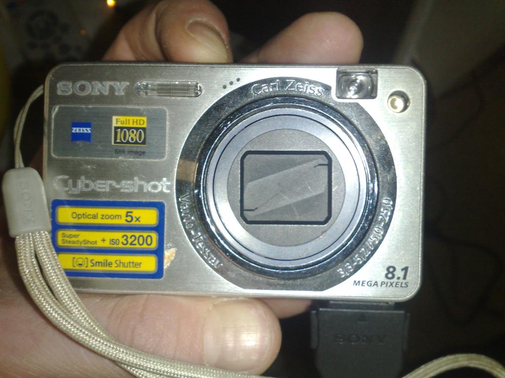

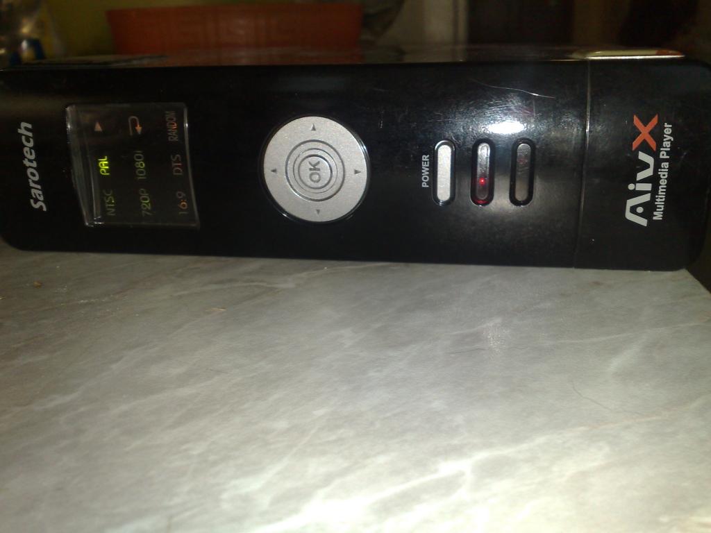

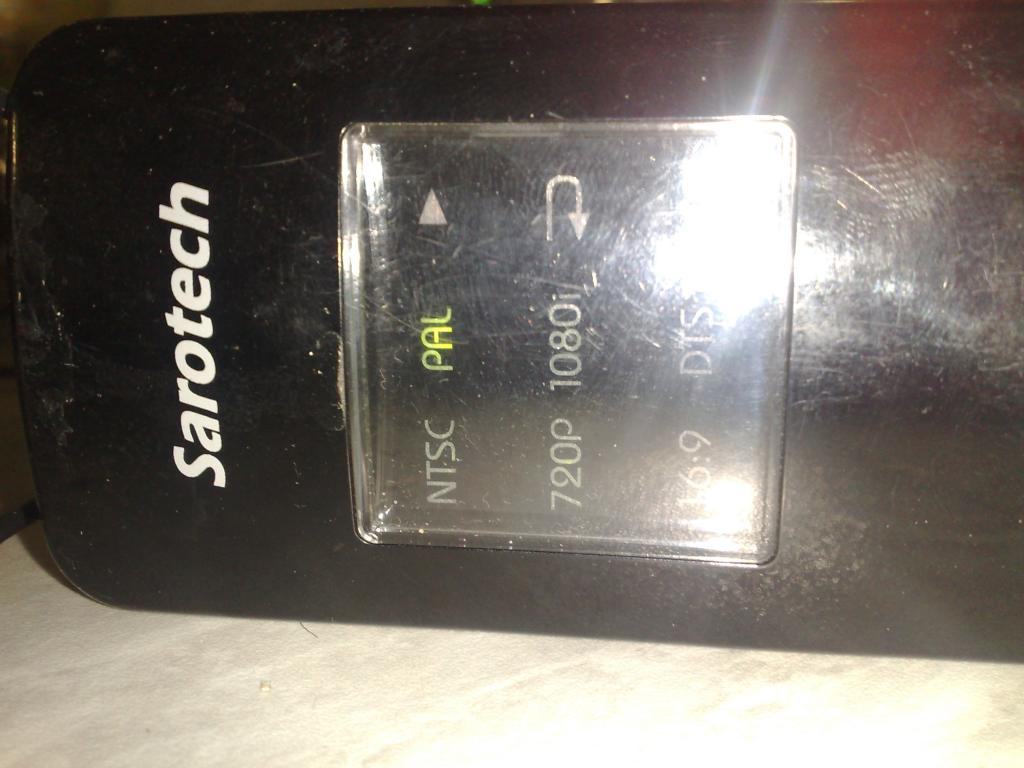

телефон NOKIA N-95 8Gb сигнал выдаёт и PAL и NTSC монитор кажет при любом сигнале,
всё что на фотках всё работает кроме камеры ЗХ,
вот видео но на самом деле картинка мерцает ещё чаще чем на видео и по всему экрану картинка а не по углам,http://video.mail.ru/mail/demonzorin/_myvideo/1.html,ну что ещё добавить даже не знаю,всё спасибо и ещё раз С НОВЫМ ГОДОМ.
