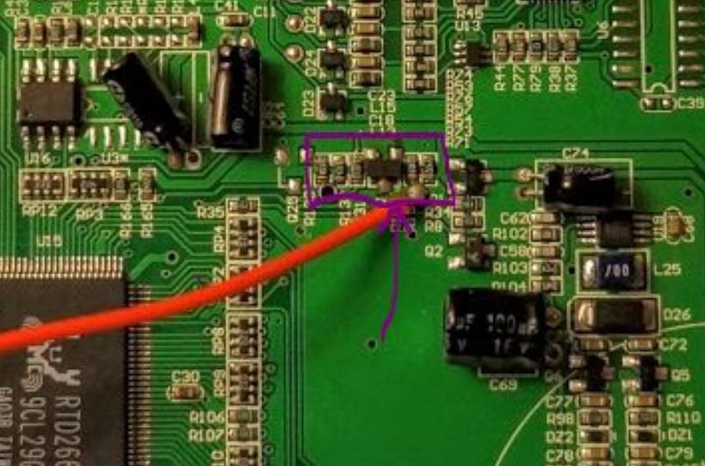

Выделенные детали проверь на непропай и соответсвие написанным на них номиналам, замкни коллектор этого транзистора на массу должен включиться ав2.
резисторы проверил, все ОК! На транзисторе замкнул верхний левый и нижний контакт, камера на AV2 сама включилась (здесь подсмотрел http://pccar.ru/showpost.php?p=143289&postcount=23
Вот фото! А дальше что? менять транзистор?

Если есть подобный NPN, то меняй.
Там должен стоять MMBT3904.
Поменял я транзистор на BC847 и та же песня, переключает быстро PC-AV2-PC-AV2 и так далее!причем AV2 буквально пол секунды, едва заметно как в верхнем углу появляется надпись AV2 на синем фоне, изображения с камеры не успевает появится и опять PC с моим рабочим столом!!! Мало того, припаял транзистор и для AV1, та же история, походу не судьба мне эту хрень победить

Резисторы 10к и 4,7к, замени согласно схемы. Прям навесом, для проверки.
А ничего что они продаются как "бочёнки" с полосками, а заводские маленькие таблеточки? "Бочёнки" подойдут?

Для проверки пофигу, ставь какие есть, нужного номинала.
А кирпич зачем повесил, такая картинка зачетная была...
