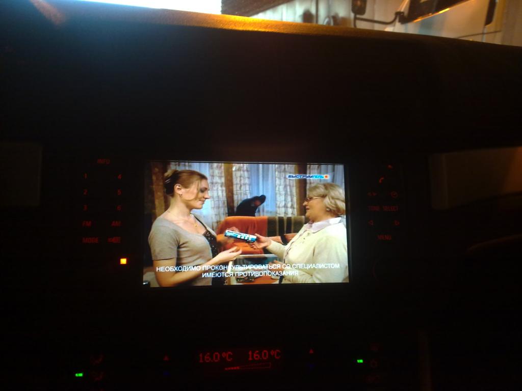

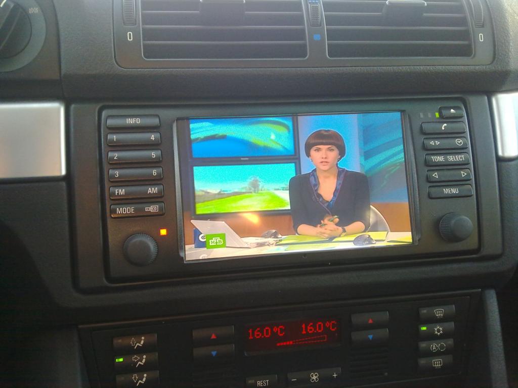

Кодер RGBs-CVBS,R-R,G-G,B-B ну и синхра. К монитору-тюльпан, VGA-к компу-GENE 9315

а какая глубокая мысль - использовать штатное оборудование???
Касета-прошлый век,матрица Sharp-низкое разрешение
http://s2.ipicture.ru/uploads/20110512/dSxA3Vnt.jpg
тв модуль из той же серии.БК,Code,AUX,телефон,вентиляция-вебасто-это пригодится.Дополни свою систему цифровым тюнером и забудеш про штатный ТВ.

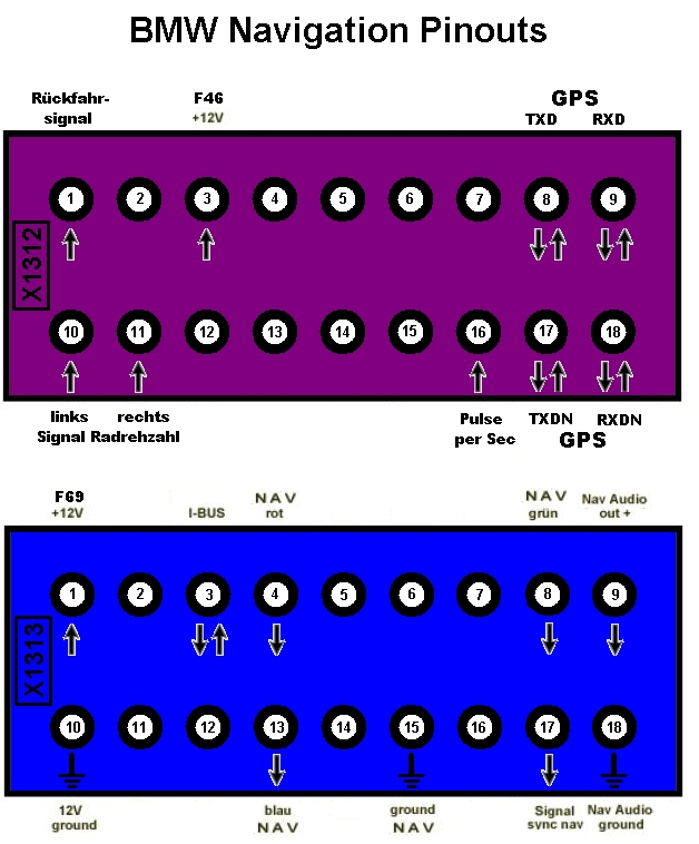

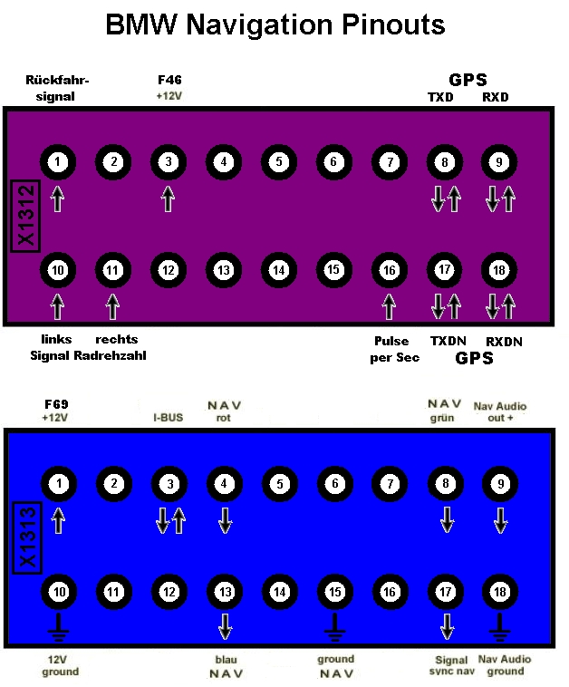

Так и есть BMW-assist координаты передаёт .Но главное чтобы функция была прошита в навигации,ну и сам телефон.

О, спасибо за картинку - наглядно. Надо будет заморочиться думаю. На месте инженеров БМВ я бы конечно так-же сделал - т.е. только кодировкой нужных опций. Плюс, наверняка "просьбу" передать координаты телефон передает на навигашку через IBUS. В общем, получается не все так просто - надо:
1. Выяснить, какую опцию кодировать
2. Выяснить, как активировать передачу данных
Зато если получится - будет рулез полный - не надо будет морочиться с ГПСами.

Сообщение от KOCMOC Посмотреть сообщение
Завтра посматрю сколько у меня там проводов, на розовом точно помню что 2 .(Машина 2001.09. МК3 BMW-assist есть.)
О - получается, как раз то что нужно. У меня остальная электроника сентябрь 2002-го, а мк-3 сентябрь 2001-го. Посмотрел - вроде все состыкуется. Так что буду тебя просить посмотреть, ты не против? Может вместе накопаем, как заюзать мк-3 в качестве ГПС-приемника. Для начала конечно посмотри, какие у тебя пины вообще задействованы на обоих разъемах (по номерам). А так - потом возможно надо будет послушать IBUS. Но я для начала свой мк-3 попробую подключть - посмотрю, будет ли вообще чтонибудь на выходах последовательного порта.
