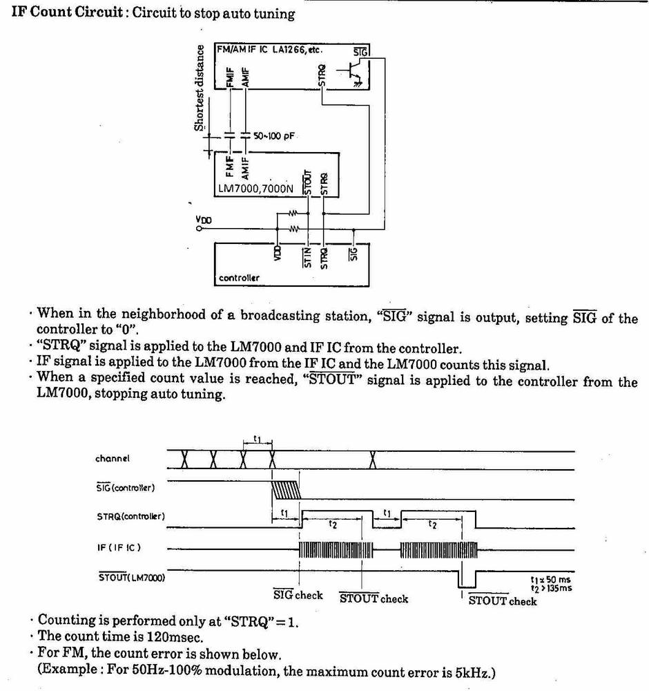

Сообщение от AVP87 Посмотреть сообщение
В магнитолах поиском рулит проц полностью, а не синтезатор частот. По трем ногам ST/RQ, SD/ST IND, и S-meter.
Ну и что это меняет? Хотя утверждение на столько же не верное, на сколько категоричное. Смотрим фргмент даташита на LM7000 и схему с автопоиском . Синтезатор и контроллер работают совместно.
Эта схема применительна для LM7000 и для LA1266.
Да я о принципе говорю, а не о конкретном исполнении. LA1266 это типовой радиочастотный тракт FM приемника.
Я вижу ссылочки было лень посмотреть, а там все расписано.
И я IF это просто счетчик? Или что??
IF это ПЧ. Т.е. "IF count circuit" - схема измерения ПЧ, по значению ПЧ определяется точная настройка.
Я знаю что в современных приемниках точная настройка определяется контроллером, но вот алгоритм думаю все же аналогичен этому. Обязательно нужно определить "точную настройку" без этого автопоиск будет искать неизвестно что. Даже до эпохи синтезаторов "точная настройка" определялась по нулю S-кривой, а не по силе сигнала или его наличию-отсутствию.
И у меня FMIF нет выхода на тюнере, может вся логика уже в тюнере...
Может и так, тогда по какому-то выходу должен выдаваться сигнал, что станция есть и настройка точная.
Алгоритм такой: сканирование - может выполняться вверх или вниз по частоте, может по запомненным ранее или каким-то образом введенным частотам. Далее, после переключения частоты система смотрит состояние выхода тюнера SIG (SD), не найдя его переключает частоту далее, найдя посылает команду на измерение значения ПЧ, если ПЧ не равно 10,7 МГц частота опять переключается. При соответствии измеренной частоты частоте ПЧ с допустимым отклонением выдается команда STOUT, по которой сканирование останавливается и станция считается найденной.
Далее ее можно запомнить, если это автонастройка, либо постоять на ней какое-то время дабы слушатель оценил хочет он слушать данную станцию или нет, и далее продолжить поиск, или просто остановится, предоставив пользователю решать что делать дальше.
