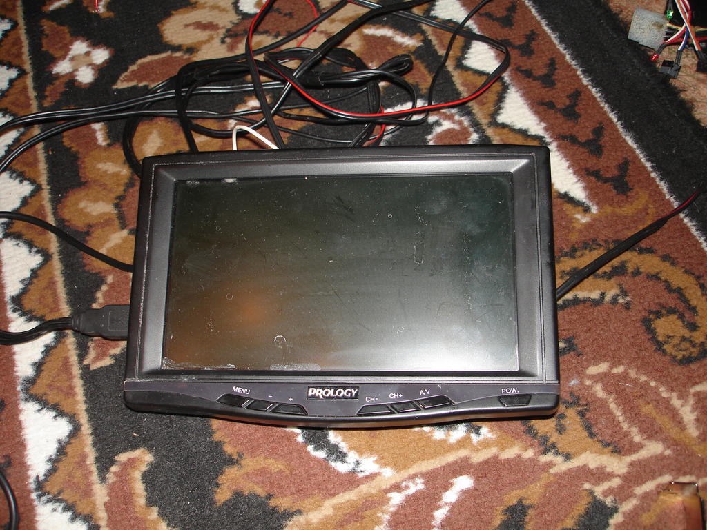

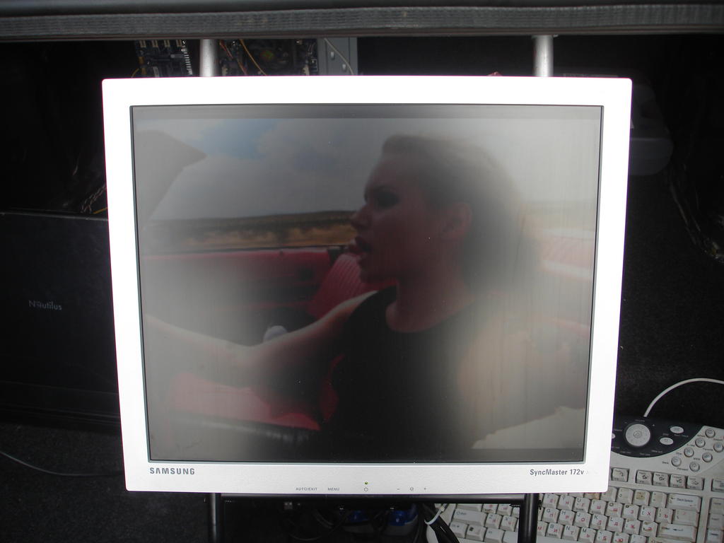

итак то что так долго ждали.
Пляски с компом

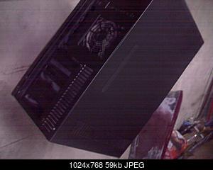

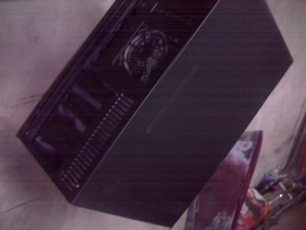

Как и многие остальные,достал я свой стрый ящик чёрного цвета,который по моей задумке должен служить базой для пцкара,сделал корпус из старого(укоротил,где только мог):
но мне не нравится,буду переделывать

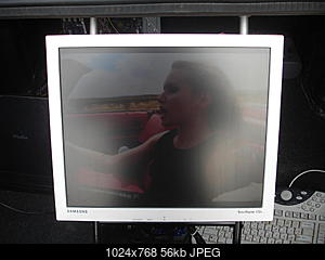

по моей задумке экранов должно быть два:один в салоне,второй в багажнике авто,так что занят должен быть vga(багажник),а второй либо s-vidio,либо тюльпан с видиокарты.
начать я решил с настройки экранов.
Вешать в солон,так как некуда девать хотел это:

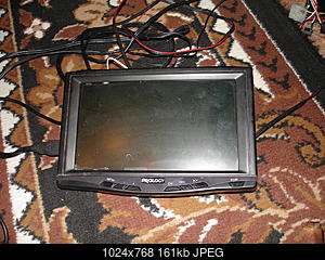

в багажник это:Нажмите на изображение для увеличения
но наткнулся на невзаимопонимание между 2-мя мониками:
во 1-ых разрешение на маленьком ок плохое.если иконки кое как видно,то текс.......
во 2-ых никак не могу настроить что бы моники с разными разрешениями работали,а если как то и получалось,то после перезагрузки всему наступал ГГ.
в 3-их маленький мони ведет как то странно себя:если он включен,то при загрузке винды на нем просто синяя заставка.Что бы увидеть загрузку биоса надо сначало вклюсить комп,только после этого включать моник.Такуюже процедуру нужно проводить и для того что бы увидеть рабочий стол...
Настраивать пробовал через ТВ-ТУЛЗ.
может кто подскажет как быть????

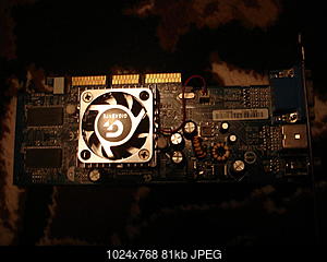

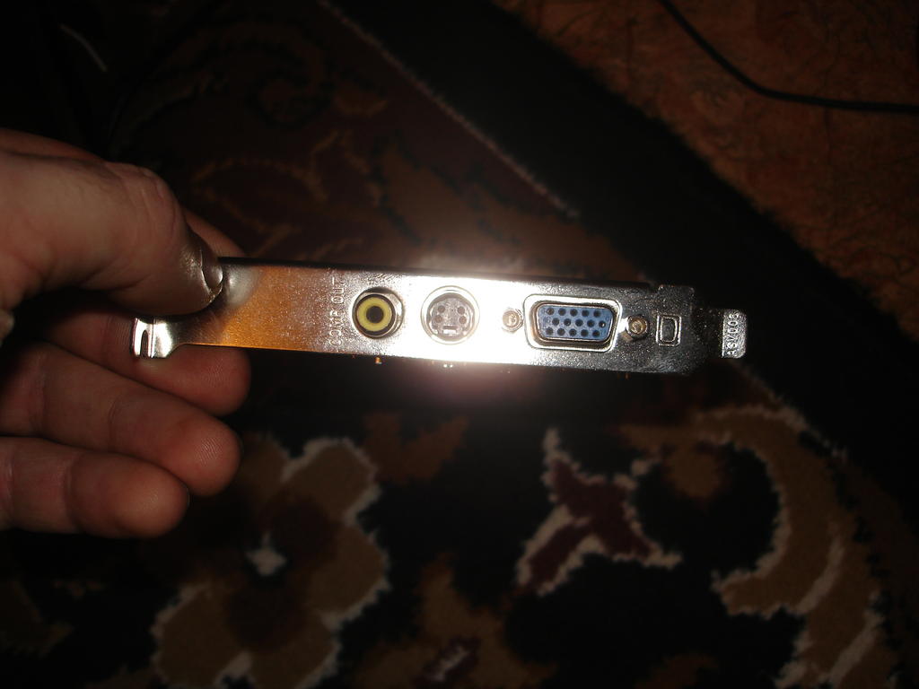

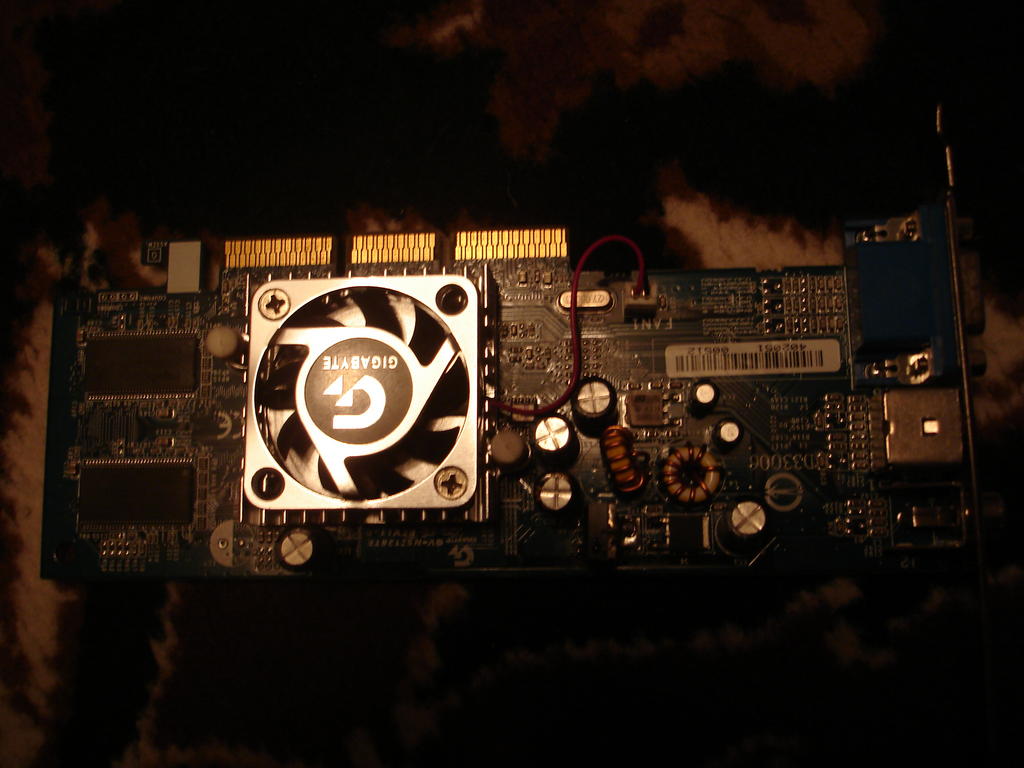

кстати скрин виокарты
к этому и нужно подсоединить 2-а экрана

выход S-video годится только для показа видео, не более, в лучшем случае под него можно настроить какой нить "фронтэнд". но для этого маленький моник должен быть основным в системе. тогда смысл большого монитора теряется.
мой совет: либо менять видеокарту (что бы на ней было два VGA) либо оставлять в системе один монитор (маленький) и вешать его на VGA.
Старый 16.12.2009, 02:48   #67
ОхотниК
Аватар для ОхотниК
Регистрация: 27.03.2009
Возраст: 36
Город: Рязань
Регион: 62
Машина: Nissan Qashqai,Mazda CX-7
Сообщений: 86
ОхотниК will become famous soon enough
один моник никак=)Система с двумя.
А если две видеокарты поставить?
Выигрывает не тот кто сильнее давит на газ,а тот кто позже тормозит.
Авсянка,Сэр!
ОхотниК вне форума   Ответить с цитированием
Старый 16.12.2009, 03:08   #68
видеокарта в карписи само по себе изврат, а две - двойной изврат. менять карту! а еще лучше мать. и использовать встроенное видео. очень сильно уменьшишь потребление системы.

мать с встроеным видио????=))))))игде же я на такой матери второй видео выход найду?.
Там же оди vga и не более того.
Авсянка,Сэр!
Старый 16.12.2009, 11:11   #70
здрасте приехали (С)
берем одну из популярных ныне материнок, на ней VGA и DVI-I (через переходник можно воткнуть VGA). да и таких материнок очень много.
ты бы все таки поизучал тему перед тем как делать, очень заметна нехватка знаний
