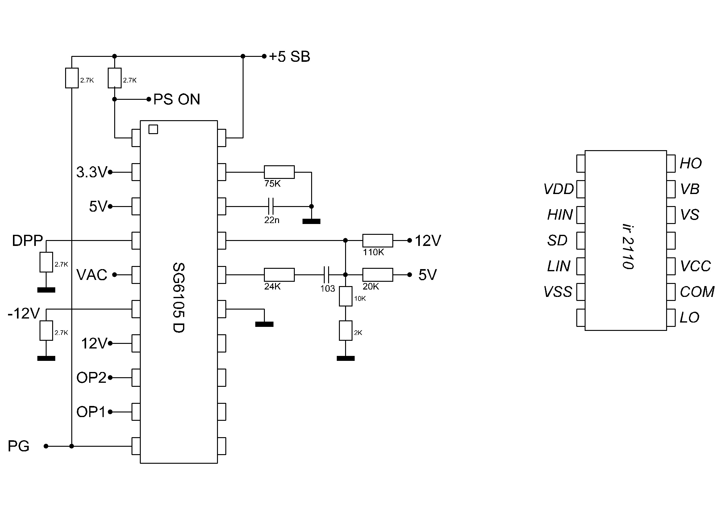

Перечитав форум ещё раз, полазиф по ссылкам и прочитав кучу вариантов ничего что то понять не могу. выложу картинку и кому не трудно нарисуйте что и куда и с какой величиной ставить. Находил питания с одинаковыми микросхемами тоесть SG6105D но ничего не смог понять так как или я схему не правильно читал или схемы были на другие питания так как разность конденсаторов и прочего. Я ещё только начинаю осваивать так что не ругайте сильно. Питание распаял так как мне нарисовали тоесть это были раньше выложены фото. Сейчас же выкладываю картинку с тем что имею и нарисуйте что и куда.

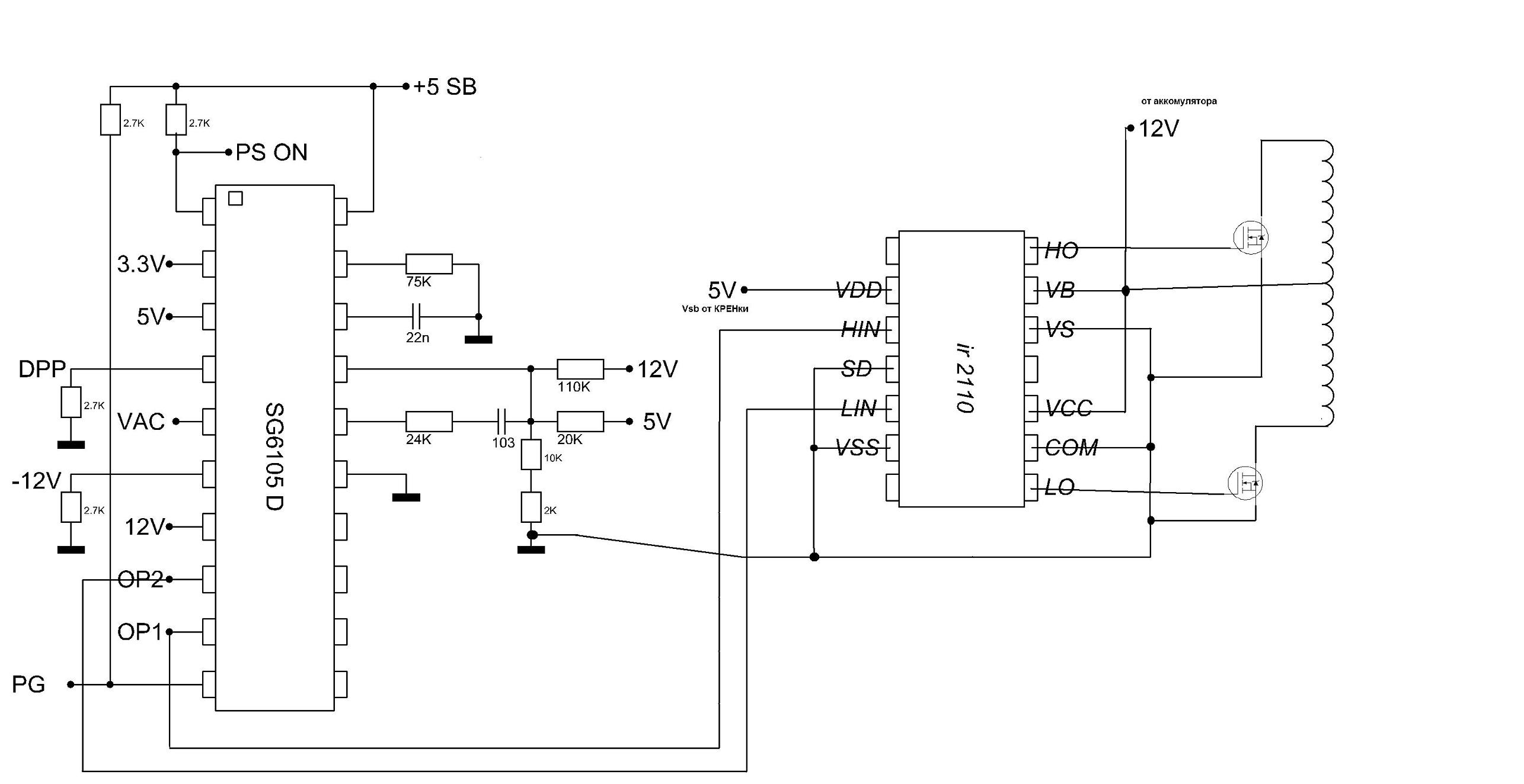

Вот накидал примерно как надо подключить sg6105 к ir2110
