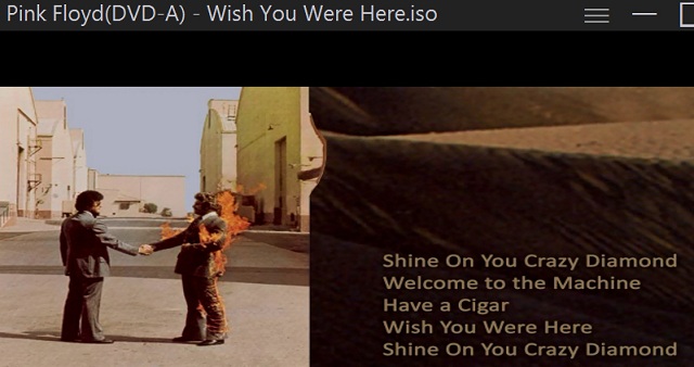

У меня иногда картинки зависают, то есть выбрал другой альбом, а картинки показывает от предедущего.
Версия последния, на предпоследней так же было.
На какой панели , встроенные - панель COVER или из и-нета (биография,что на видео ) ?
Большая просьба с конкретными примерами , залить один-два MP3 в архив.
Последний раз редактировалось seriousstas; 22.10.2018 в 01:35.
Старый 22.10.2018, 10:41   #685
Ага, как на видео выше панель.
Когда слушаю музыку с hdd из своей коллекции.
Например лушаю каких нить девченок...с лева появляются их фото с биографией....затем выбираю Pink Floyd dvd-a, где нет никаких картинок, начинает играть, а картинки остались с девченками.
Попробую сделать скрин.
Всё ясно! Иначе не получится.. )
DVD-Audio - скорей всего без тегов . То-есть без названия треков,
Скрипт на знает что это за трек (что логично) и оставляет предидущую картинку.
- если теги не прописаны вручную - нет необходимости..
Старый 22.10.2018, 12:55   #687
vladj
Аватар для vladj
Регистрация: 03.05.2011
Возраст: 74
Город: Верещагино
Машина: Toyota-Echo
Сообщений: 2,045
Если он видит и может запустить образы DVD-Audio, то плагин foo_input_dvda установлен, осталось вручную прописать теги. sirota, в плейлисте по очереди правой по треку, свойства (Properties), в окне метадата прописываешь название артиста, название трека, название альбома, можно но не обязательно год и жанр, номер трека, общее кол-во треков, артист альбома, затем левой щелчёк по пустому месту и внизу Apply, т.е. применить. Теги сохранятся в созданной автоматом папке фубара. И так с каждым образом. Если образ сборка с разными артистами, то в поле альбом артист прописываешь various, имя артиста каждому своё, название сборки как пожелаешь. Основное условие прописывания тегов что-бы данные были совершенно одинаковыми, различие только в названии трека. Тогда в шапке будет альбом и артист, в плейлисте названные треки , а плагину био будет откуда взять инфу что-бы вывести картинки из папки с альбомом.
PS. если не найдёшь названия треков в образе, открой образ видеоплеером, там названия треков, прийдётся взять бумажку и переписать названия комйпозиций, затем внести прописать теги в фубаре как выше описано.
