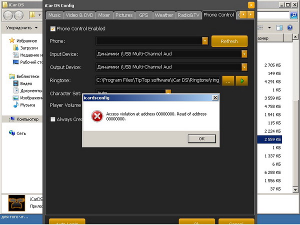

Что то не то с логом последняя запись от 27.08.2012 в 19:12:45, а сегодня 05.10.2012. Удали лог файл из папки икара, снова запусти iCarDSConfig и отправь новый лог
спасибо за помощь, я нашел в чем проблемма...
запускаеш icarDSConfig появляется ошибка
нажимаеш ОК запускается iCarDSConfig в вкладке настройки телефона активировал Phone Control нажал Refresh и получил опять ошибку..
Получается конфликт (у меня стоит BlueSoleil 5 но телефон настроен для ICarDS еще не был) снес BlueSoleil и все заработало..
А произошло это после установка IcarDS 1.7 на версия 1.6
прикрепляю лог IcarDSConfig может понадобиться,,,

поставил BlueSoleil и опять таже ошибка ...
как побороть ????

Сообщение от hawk Посмотреть сообщение
как побороть ????
А блюсолиел опять 5-й? Вообще то икара тестировали на блюсолиел 8, некоторые используют версии блюсолиела 6 и 7, и у них тоже работает. А вот случаев использования пятой версии я пока не встречал. Это так принципиально использовать именно 5-ю версию блюсолиела?
нет не принцыпиально, просто iCarDS 1.6 работал с 5 блюсолиел, покрайней мере у меня... поэтому и не обновлял
попробую 6 или 7
