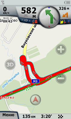

Ездил в субботу помаршруту Москва-Калужская обл. и обратно.
Получил вот такую загогулину (см. ниже) на маршруте, аналогичная и в обратную сторону. К сожалению заскриншотить на месте не получилось. Но воспроизводиться и в "лабораторных" условиях.
CityGude 5.1.190 android,
карты: Москва 23.1, М.О. 14.3, от 29 и 28 декабря 2011 соответственно.
