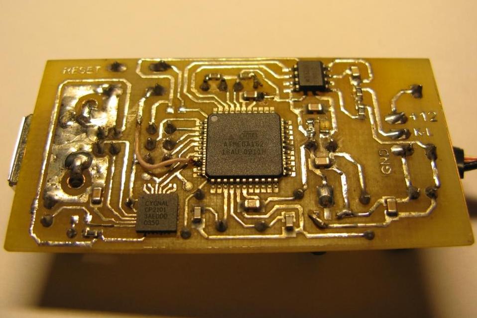

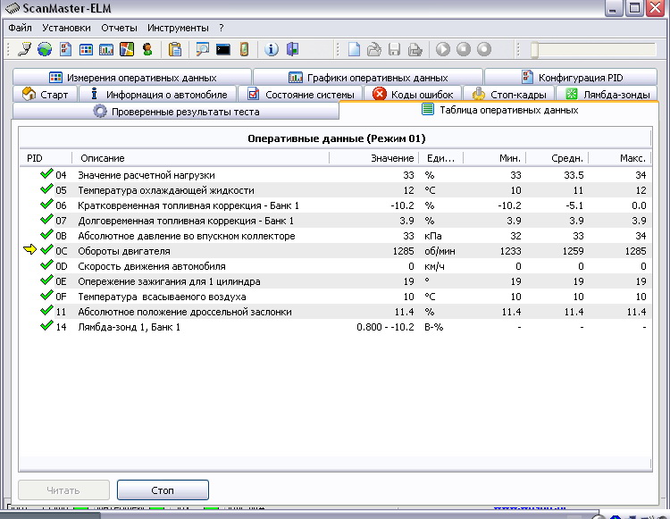

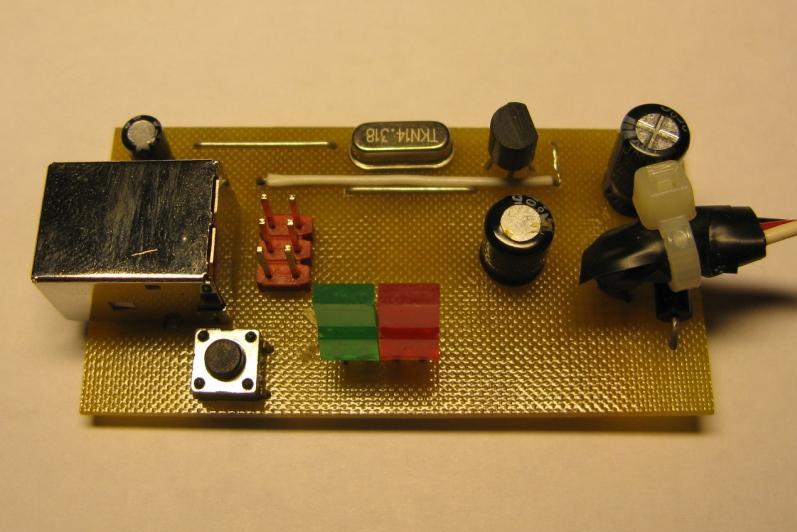

Пожалуй и я выложу, что получилось
Плата сделана по утюжной технологии.
Вложил лог опроса PIDов.
Заметил у себя одну вещь. Температура на улице -5, а сканмастер показывает температуру воздуха на входе +20. Посмотрел документацию - там сказано, что температура воздуха должна быть примерно такой же как на улице.
Посмотрите у кого что показывает?

Сообщение от Nik0lay Посмотреть сообщение
Имеешь ввиду всасываемый воздух? У меня сколько было в гараже, в начале измерений, столько и показывает, потом только нагревается.
Ага про него.
Дык вот мне и странно - почему нагревается?
VVS_24 вне форума   Ответить с цитированием

Nik0lay is on a distinguished road
дак под капотом ведь все нагревается, а датчик ведь там стоит.

VVS_24 is on a distinguished road
А поток воздуха должен его охлаждать. Или там поток слабый? Что-то сомневаюсь....
