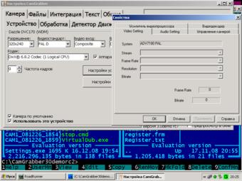

Старый 26.12.2008, 22:31   #669
ashu
Аватар для ashu
Регистрация: 25.11.2007
Город: СПб, Гондурас
Сообщений: 766
Сообщение от Wanted Посмотреть сообщение
Патченные дрова лежат на сайте www.amt717.ru они позволяют запускать DVC-130 с возможностями DVC-170
Нифига они не помогли
