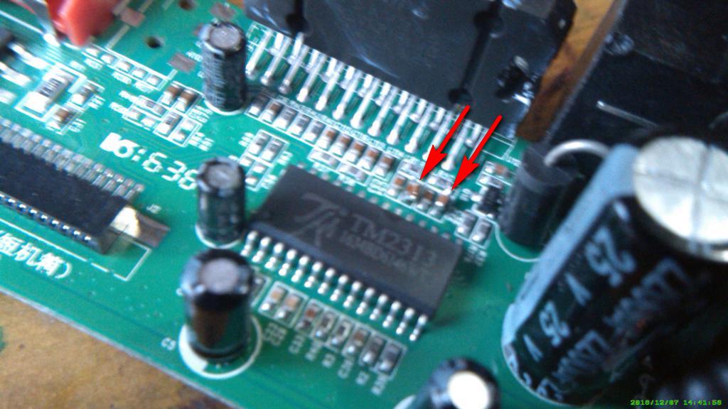

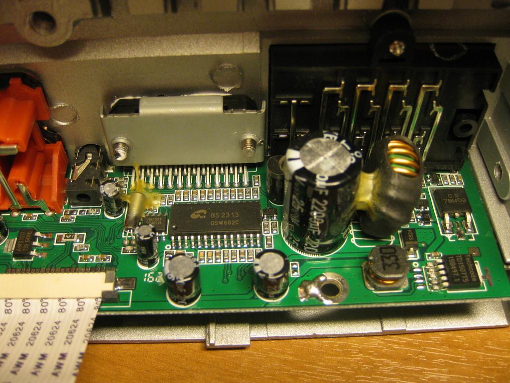

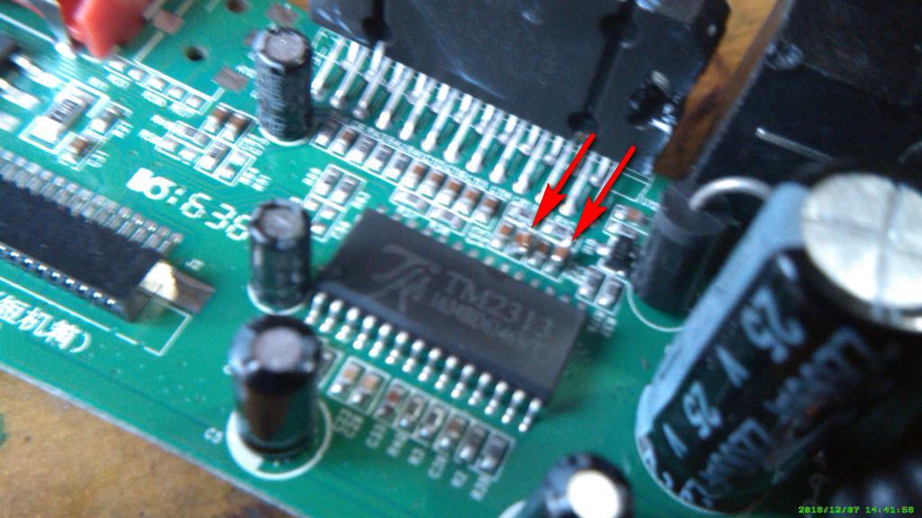

не знаю какая у них ёмкость которые допаял но они такие же по размеру как и в магнитоле,вообще кашу маслом не испортишь,главное что бы были одинаковые брал я их с дисплея сони эриксон древний,попался под руку.Руки тряслись,один криво напаял.
У меня аудиопроцессор CS2313 и немного другая схема платы (см фото). Хочу заменить на TDA7313 (микросхему уже купил). Нужно ли допаивать конденсаторы, если процессор заменить на TDA?
На вашем фото я, как ни старался, разглядел только два допаянных конденсатора (см фото ниже) а третий где?
И еще, вы пишете, что конденсаторы должны быть одинаковые. То есть, одинаковые те, которые допаивать буду, или в итоге после допаивания емкость у сех пар должна получиться одинаковая?

если считать что китайцы впаяли одинаковой ёмкости кондёры и допаяешь одинаковой,то в итоге общая ёмкость будет одинакова на левом и правом канале стерео.3й кондёр я паял по питанию от помех,слышимой роли он не сыграл.фото старое,хотел его разместить когда писал ранее и что то не случилось.Вообще это микросхемы аналоги,нужно по дорожкам проследить куда паять,схему подключения я выкладывал ранее.Насчёт TDA7313 сначала впаяй,а там видно будет насчёт кондёров,в любом случае на любой микросхеме эти кондёры отвечают за низкие частоты,рядом кондёры на моём фото за тон-компесацию.
