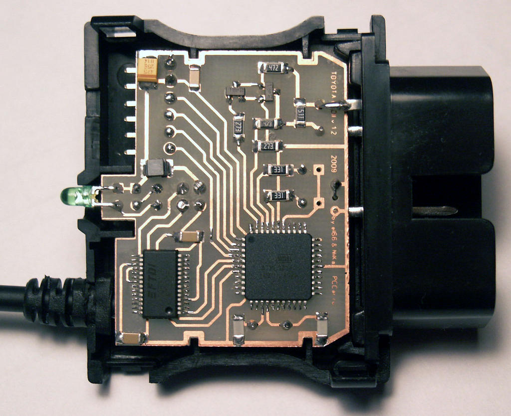

Короче так и не понял откуда у меня на рабочем компе оказался левый драйвер FTDI, на других компах винда просит драйвер ставишь и все работает с полтыка. Сегодня попробовал к машине подцепиться - тоже все ок. Вот фото того, что получилось, разводка моя, а плату мне сделал KilleRMill за что ему большое спасибо.

Сообщение от Nik0lay Посмотреть сообщение
Охренеть!!!
молодцы парни))))
теперь в комерческое производство!!!

Отлично получилось!
