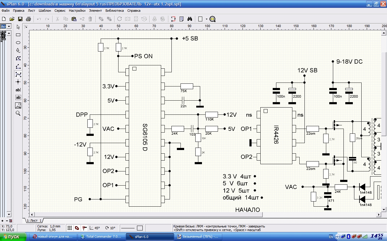

Если ты про тот же блок IN WIN на sg6105 то ничего инвертировать не надо. SG6105 имеет инверсные выходы, а IR4426 инверсные входы. Так что все ок.

Дело в том что все схемы при рабочем цикле сажают базы транзисторов сигнального транса на землю тем самым закрывая его. В 494 эмитеры точно в земле при стандарт. подключении, в 6105 и его клонах выход сам по себе инвертирован и рабочий сигнал "0".
По этому просто 4426 на ноги и вот вам счастье. В переделанных сх. народ сажал колекторы 494 на "+" а эмитерами открывал ключи но т.к. шим не тянет более 0,5А то ставили дрова и дабы не ломать сх. ставили 4427. Вот по это му то и по этому.

Так вот ежели не ломая сх. то 4426, ежели всё таки кто то у 494 шима посадил колекторы на "+" то 4427, ну а 4428 совсем плохо по тому как у него один вх. прямой другой инверт. Соответственно в зависимости от подключени придёться один выход шима инвертировать или в "+" или в "0".
Всем удачи.
P.S. Чтобы вопросы исчезли, возмите доку на "Ваш" шим и доку на дрова всё остальное в сх. уже расчитано китайскими инженерами хи хи.

у меня не 494 а in win ,как сказали это аналого SG6105D так все таки как их подцеплять и куда если можно схемку а может вот так сделать как было в соседней ветке
