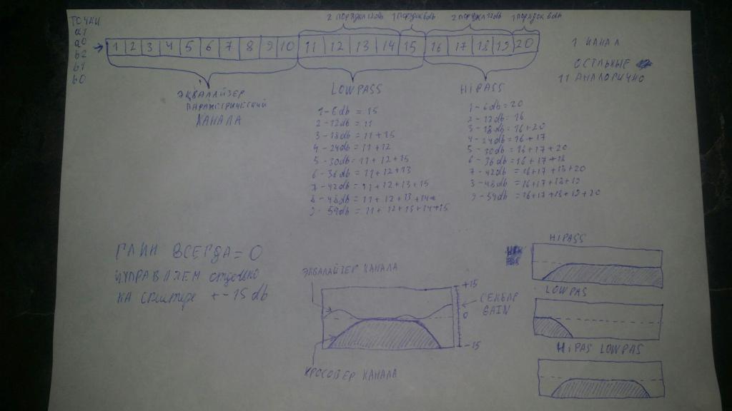

Печатные платы и трафарет уже в пути где-то в Москве, как дойдут уже начну собирать первую партию, все детали на руках.

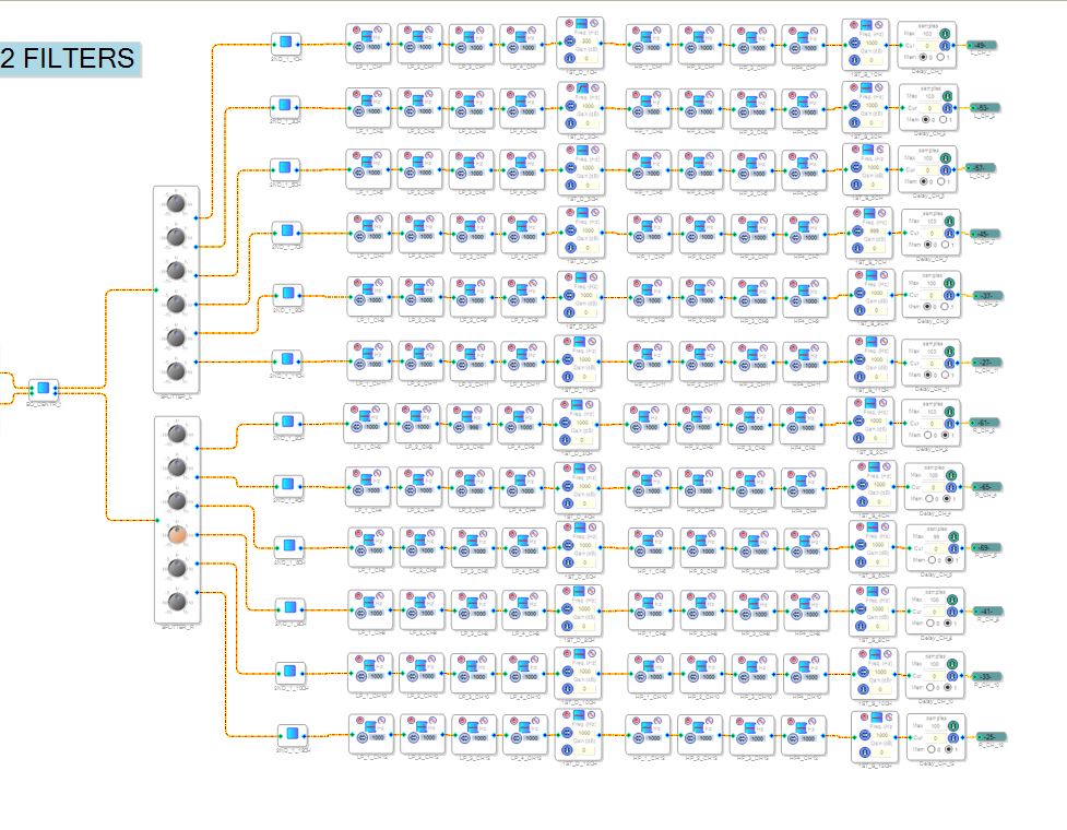

В общем выходной фильтр пришлось дополнить, забыл что на канал может понадобиться одновременно HIPASS и LOWPASS для среза сверху и снизу, допустим для средне частотных динамиков.
Приложил ещё структуру точек (рисовал сам) в DSP которыми будет управлять приложение на Android.

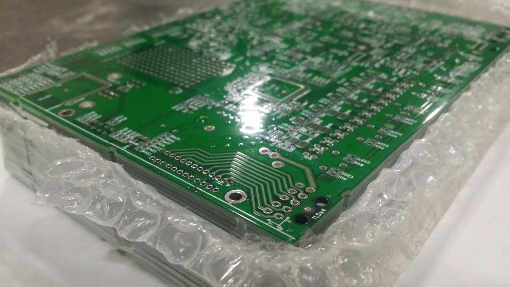

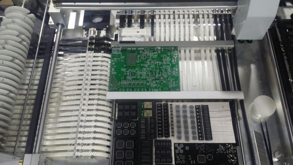

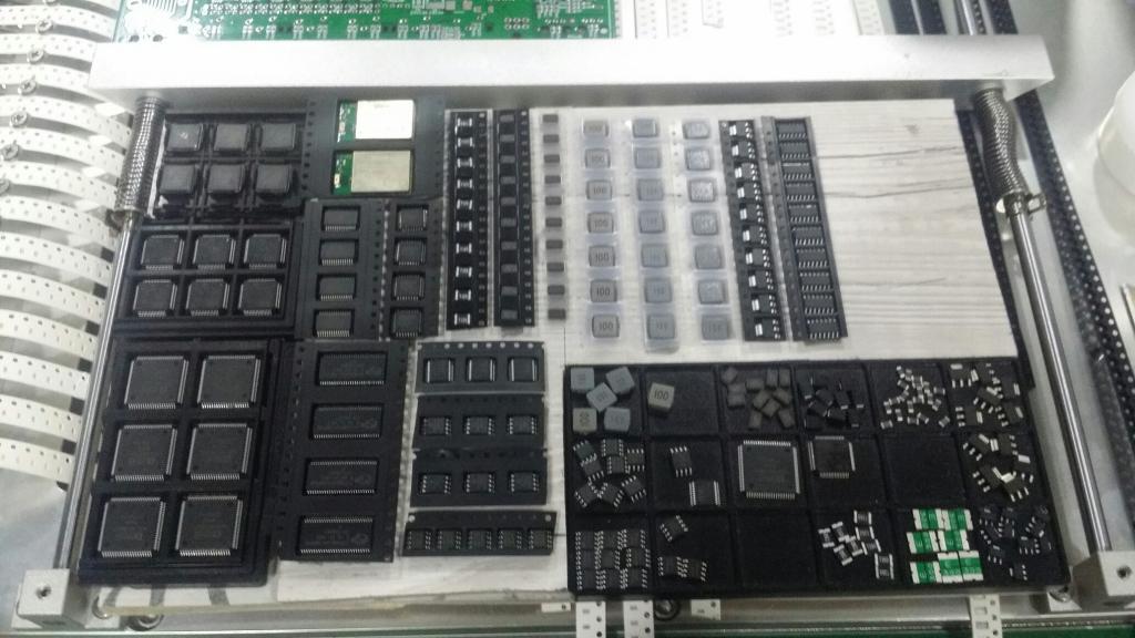

С Новым 2018-м годом ребята!!!

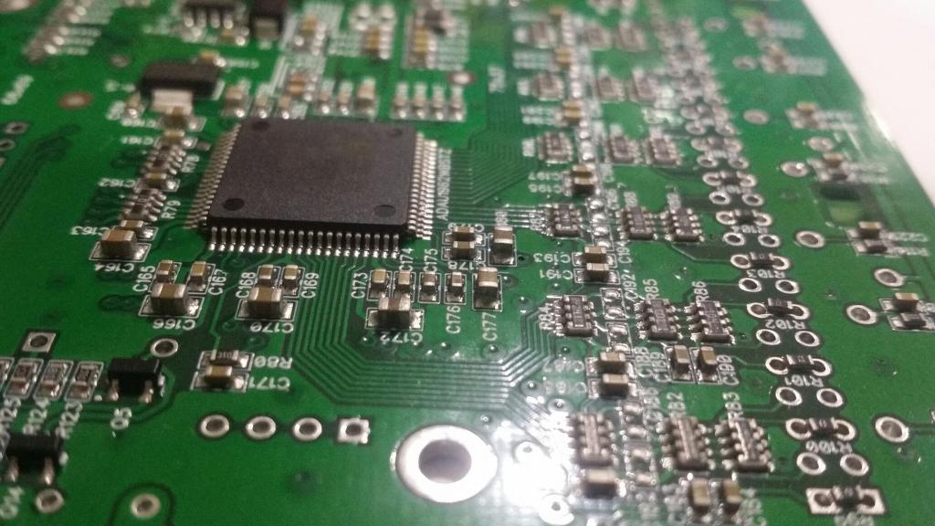

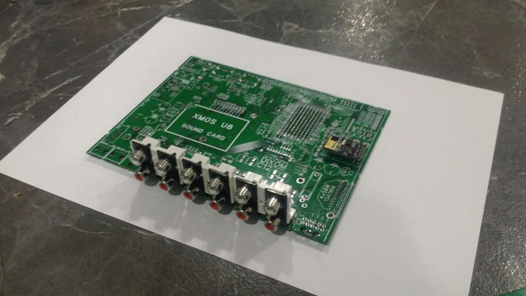

Получил новые печатные плпты для сборки устройства. Все компоненты зарядил в станок, осталось настроить координаты и можно приступать к сборке.
ID:	48928   Нажмите на изображение для увеличения
ID:	48929   Нажмите на изображение для увеличения
ID:	48930   Нажмите на изображение для увеличения
Старый 10.01.2018, 19:12   #654
Alekssandr
Регистрация: 11.08.2013
Возраст: 36
Регион: 86
Сообщений: 445

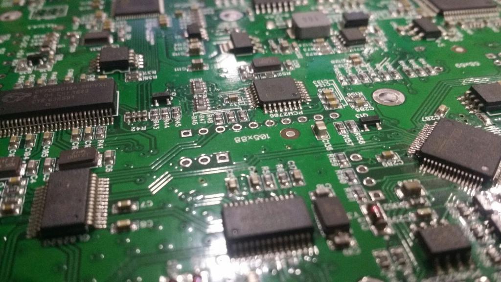

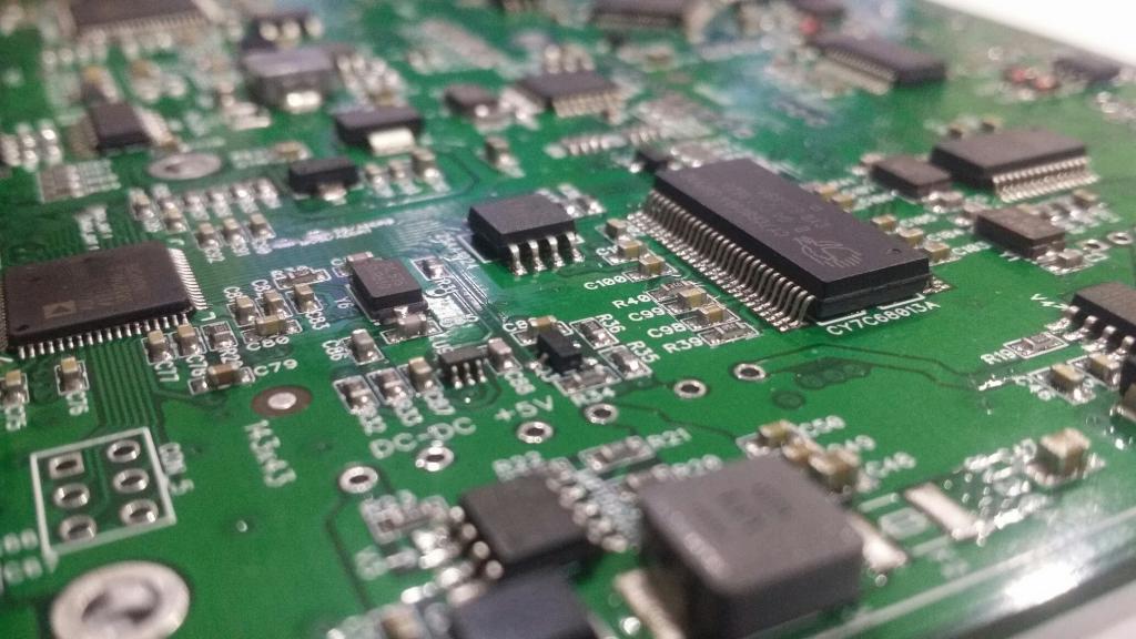

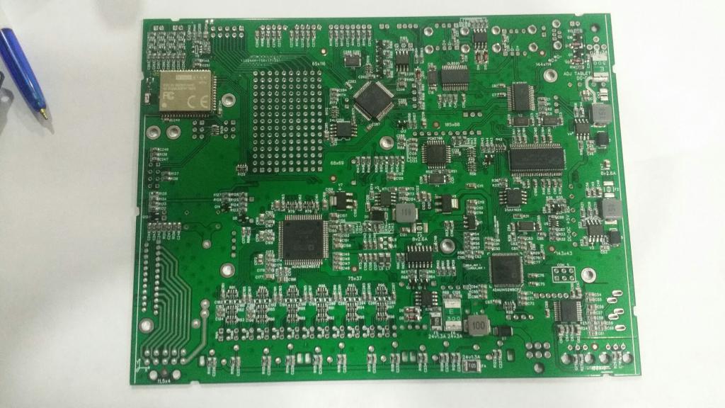

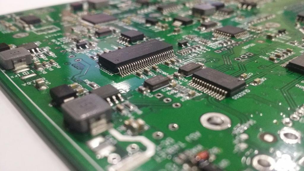

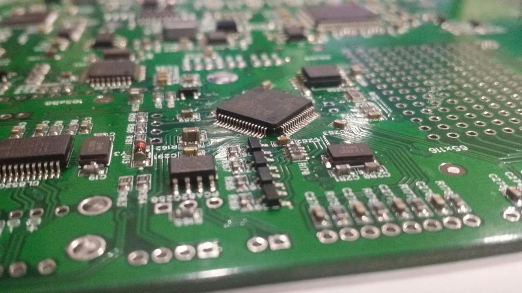

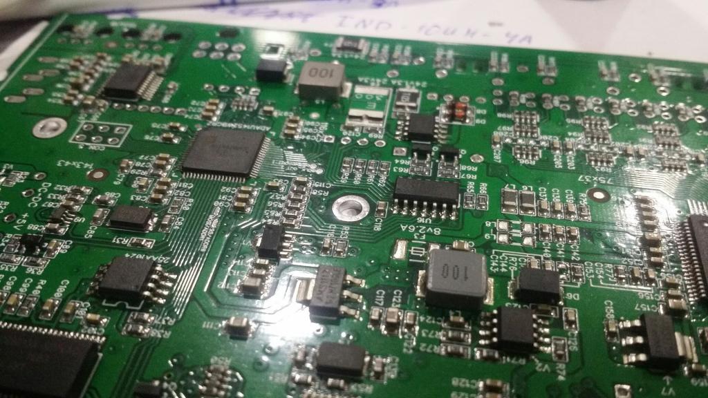

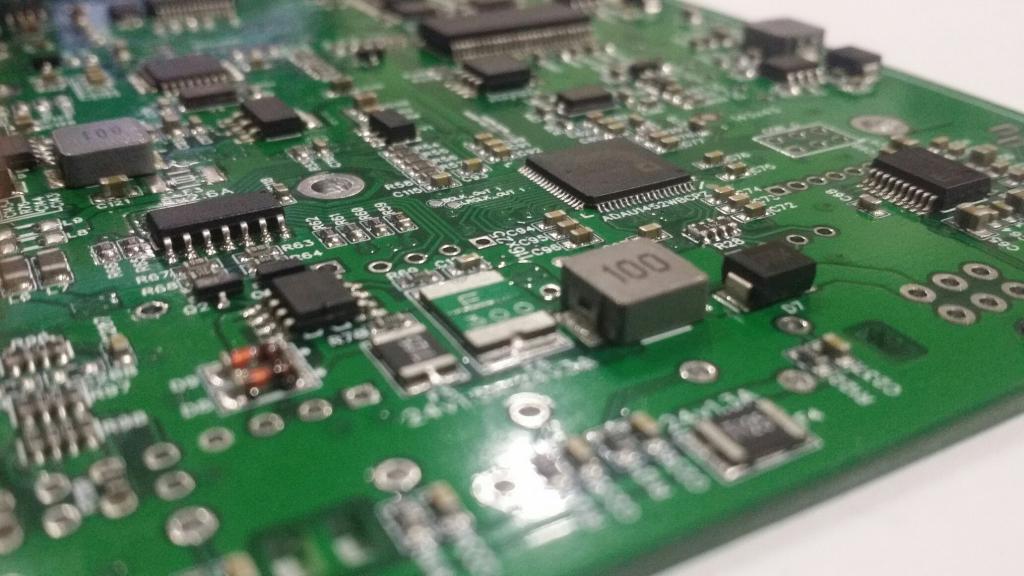

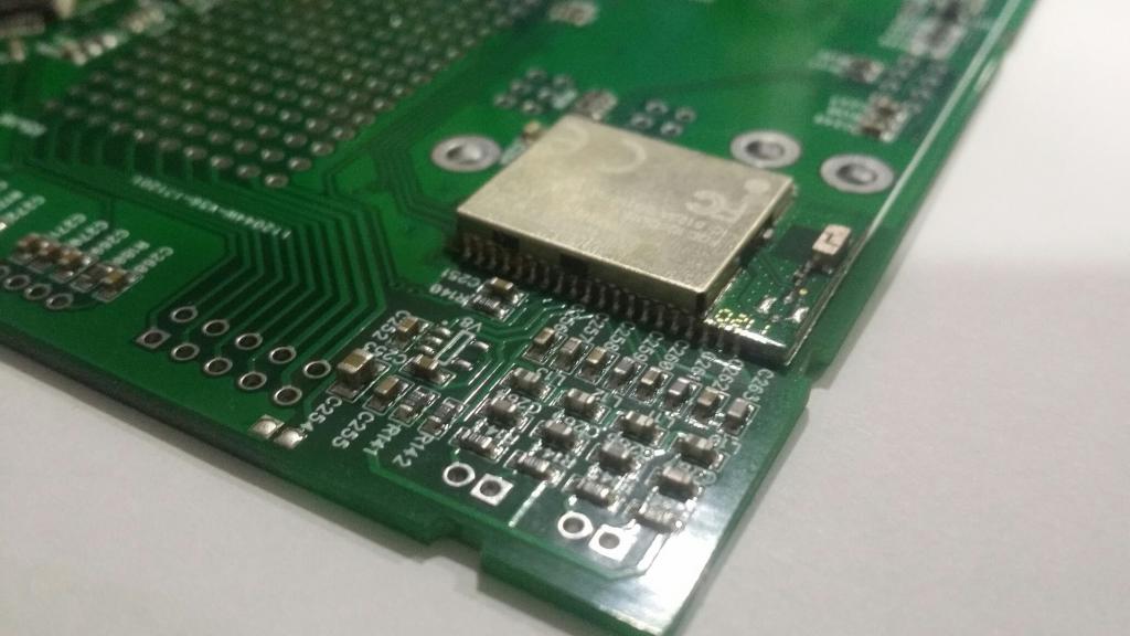

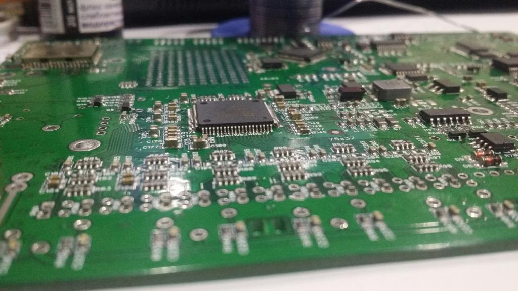

2 недели бодался со станком, в итоге он мне сделал вот такую красоту.
Самая сложная сторона платы готова, завтра настрою вторую сторону и можно прошить да проверить работу.

Сообщений: 457
Alekssandr, приветствую!
А это похоже WT32. На сколько помню в планах был BC127.
Старый 10.01.2018, 20:00   #656
Alekssandr
Возраст: 36
Регион: 86
Сообщений: 445
Всё верно, я пересел на WT32.
Так как компания bluecreation продалась компании Sierra Wireless со всеми своими разработками. Я даже у bluecreation заказал модули "BC127" на сумму ~500$, в итоге их еле еле вернул когда узнал что конторы больше не существует. Потом пытался купить модули у Sierra а они с физ лицами не работают, а в рознице модули BC127 от Sierra стоят ~50$, это слишком дорого.
На WT32 удалось найти прошивку Iwrap4, она в принципе меня устраивает (есть практический всё что есть у BC127) конечно инструкции у них галимый по сравнению с BC127, но ничего, ужится можно.
