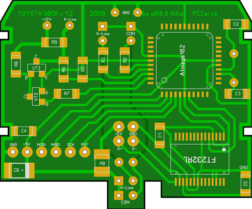

Ну вот и я наконец доделал устройство с USB, в итоге имеем: FT232 компьютером определился без проблем, а вот Atmega светодиодами мигает как положено, а на связь выходить не хочет. Для наглядности вот мой вариант платы может какую ошибку я допустил.

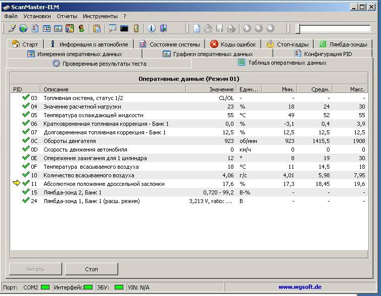

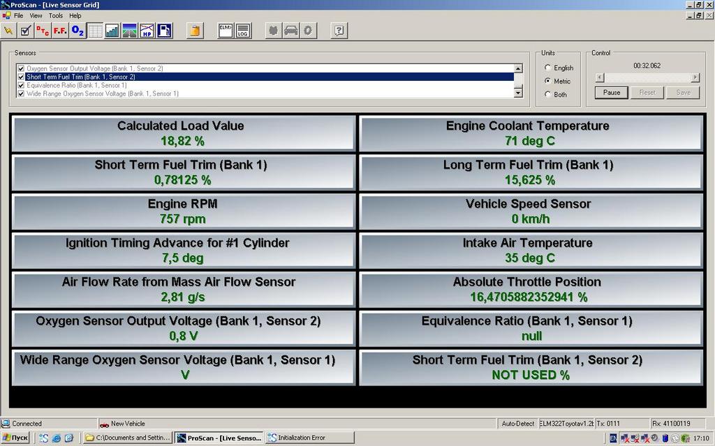

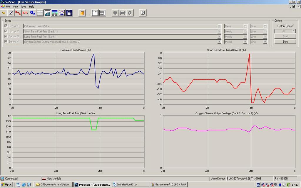

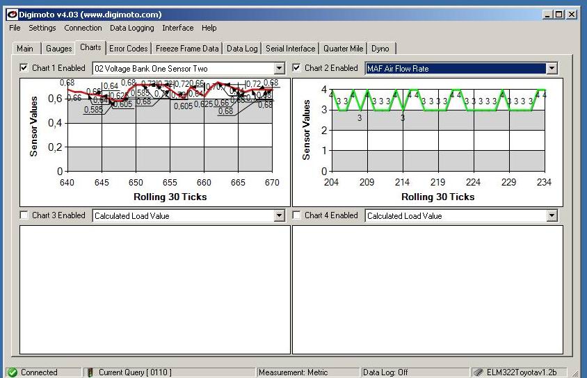

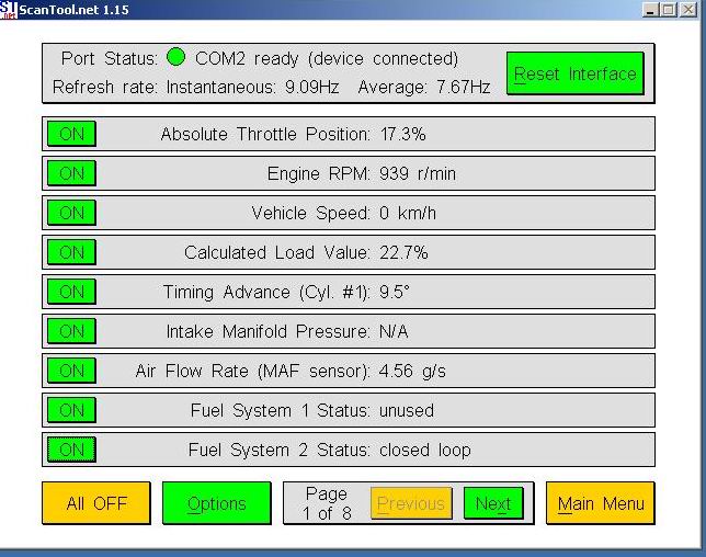

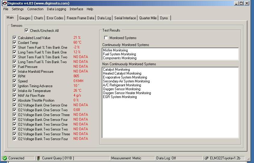

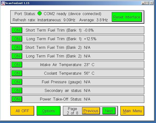

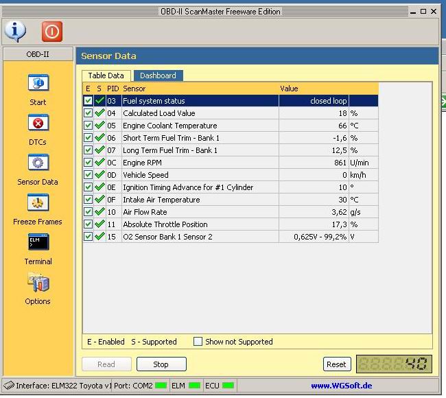

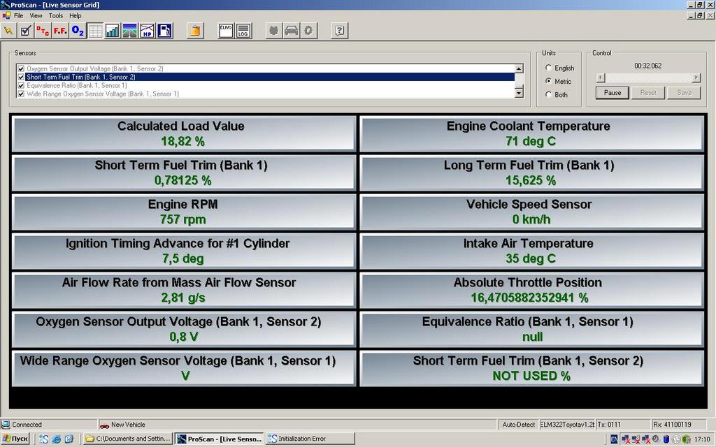

Я тоже спаял сканер по COM порту. Все работает, только хочется время работы форсунок посмотреть, а ни одна из поверенных мною программ не показывает.
ID:	13484   Нажмите на изображение для увеличения
ID:	13485   Нажмите на изображение для увеличения
ID:	13486   Нажмите на изображение для увеличения
ID:	13487   Нажмите на изображение для увеличения
ID:	13489   Нажмите на изображение для увеличения
ID:	13490   Нажмите на изображение для увеличения
olegkali вне форума   Ответить с цитированием
