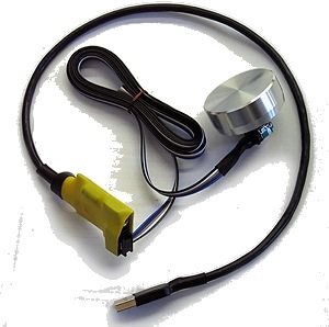

возник такой вопрос существует ли какой нибудь плагин для адаптера JoyCoder
Нет, данного устройства у меня нет. Но прикрутить энкодер и резистивные кнопки к ардуино особых проблем не представляет, и всё реализовано в плагине iCarDuino. К тому же обойдётся в два раза дешевле.
я уже прикупил JoyCoder ладно буду разбираться
