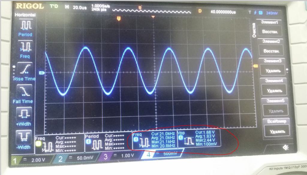

Уже писал что на AVR мне не хватало для этого проекта периферии и памяти. с STM32 всё идеально, даже с запасом) Если нужно Arduino ни что не мешает воткнуть его в один из USB портов которых на плате 4шт (Но смысла в этом не большой, я для обмена данными между другими модулями типа arduino сделал на Wifi ESP8266 тотже arduino с wifi на борту)

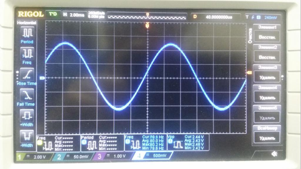

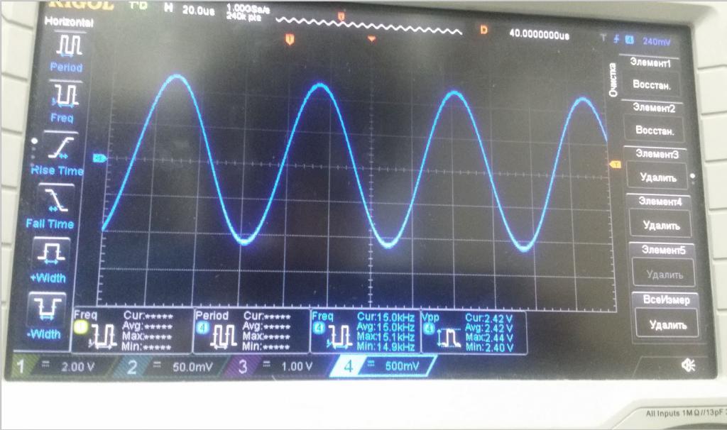

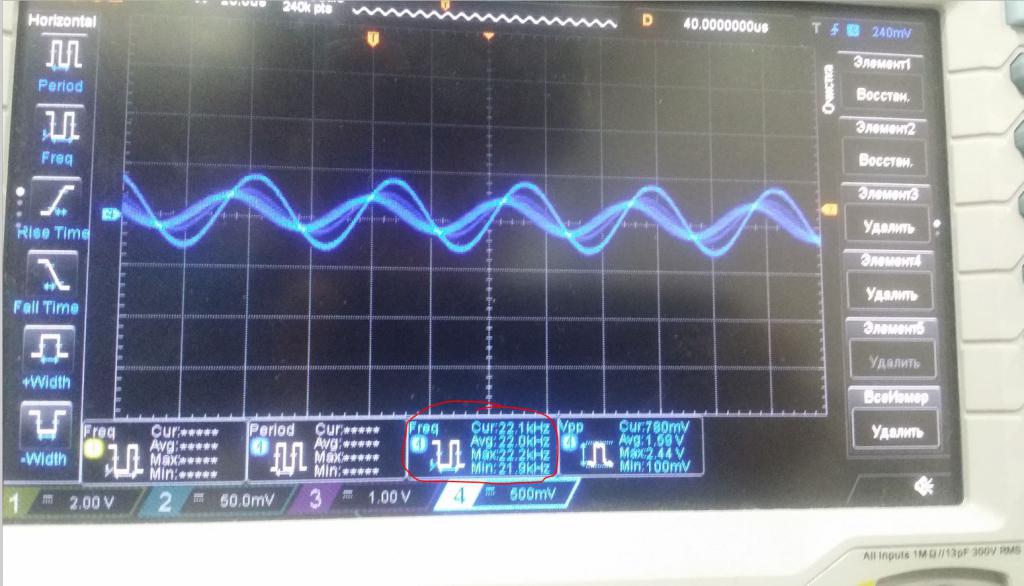

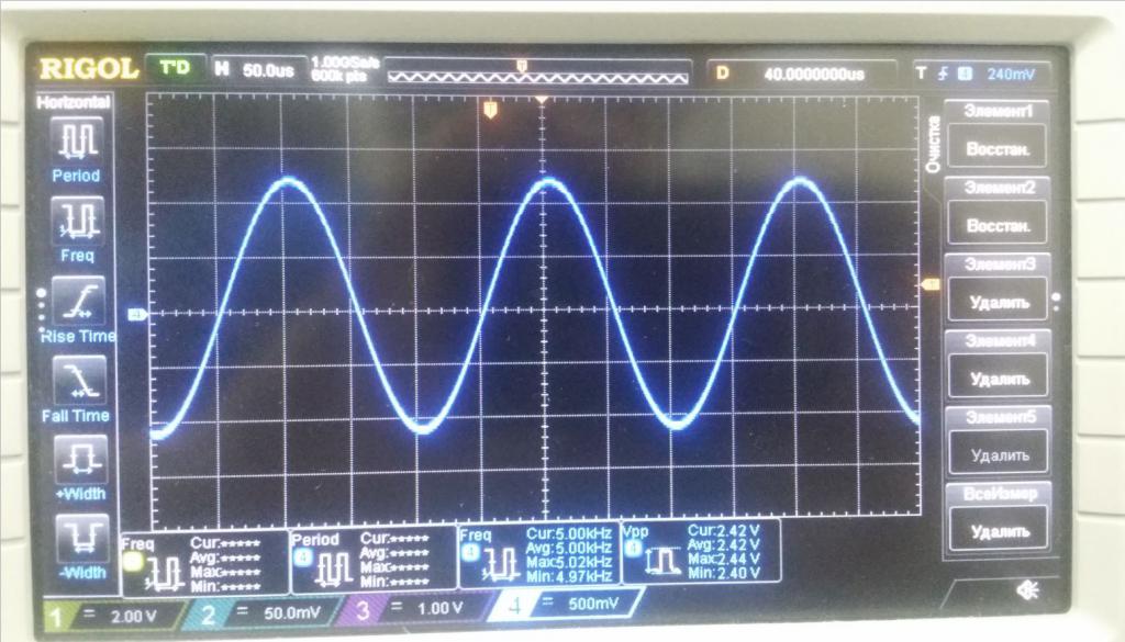

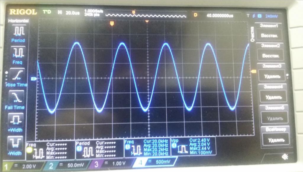

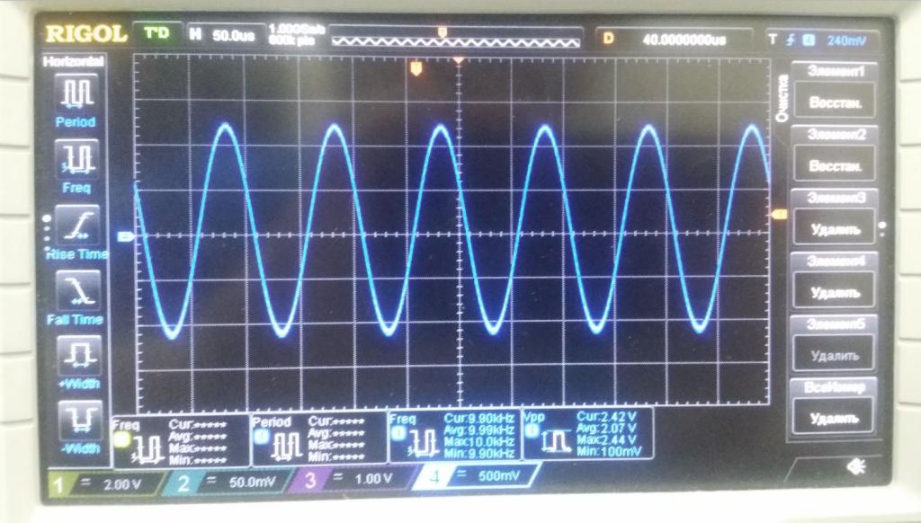

Сделал замеры синусов на выходе цапа на разных частотах. 80Гц, 5кГц 10кГц 15кГц 20кГц 21кГц и 22кГц результат на фотках. Выше 20тыс начинаются искажения, скорее всего USB звуковуха PCM2706 в I2S не может послать больше 20 тыс.

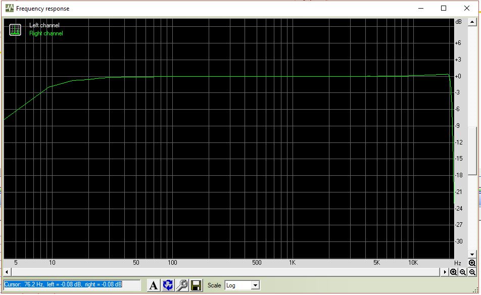

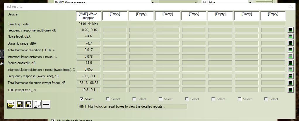

Сделал замеры АЧХ на 6м канале, результат на форках. АЧХ очень ровное.

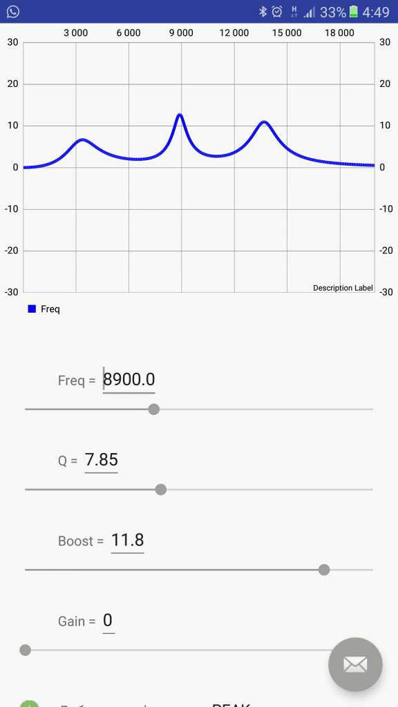

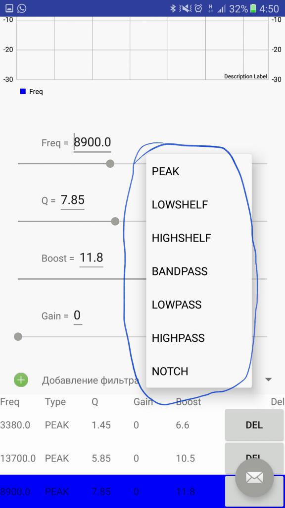

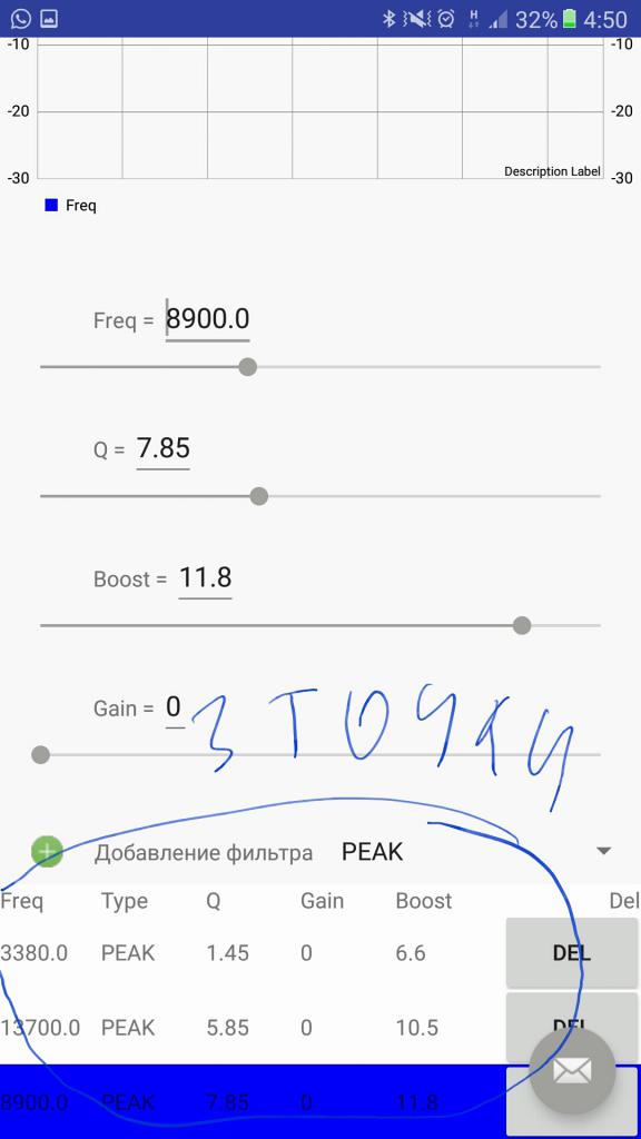

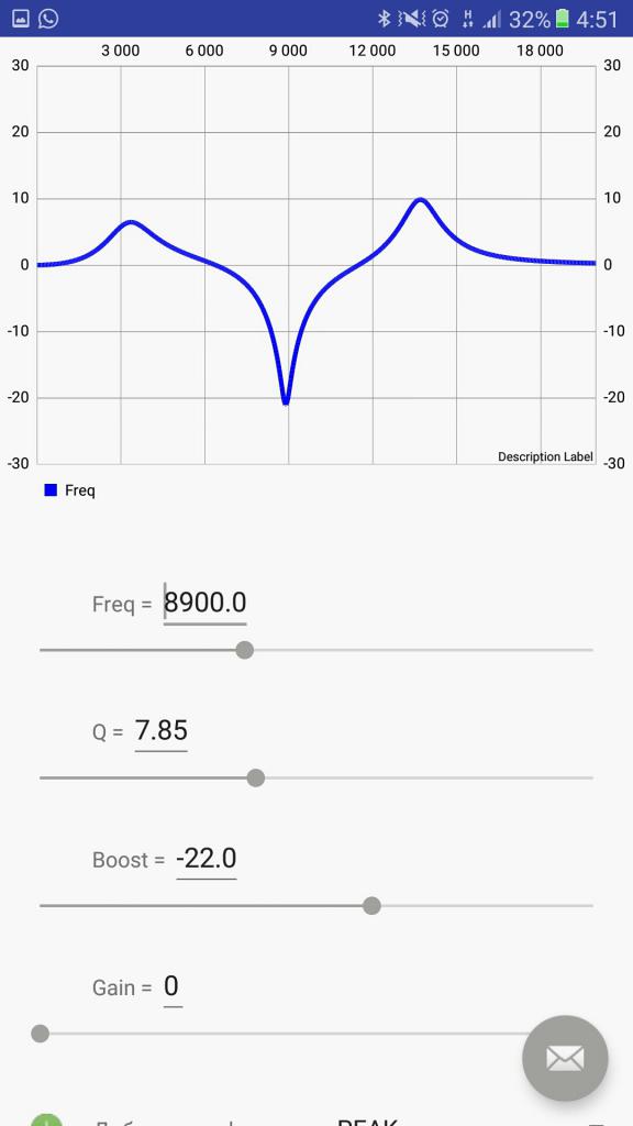

Всем привет! Удалось заставить работать параметрический эквалайзер на Android. И не только работать а ещё и рисовать АЧХ на графике которое пойдёт на выход ЦАП. Месяц разбирались как рисовать график) даже была мысль бросить эту затею, но всёже упорство приносит плоды.
Количество точек эквализации добавляется кнопкой добавить фильтр (на данный момент максимум 15 точек), причем фильтры бывают разные, фото приложил. PS внешний вид тестовый.
Данные эквалайзера на DSP проц оказалось нельзя слать напрямую!!! Нужно использовать специальный буфер SafeLoad, безопасная загрузка. Если слать данные эквалайзера напрямую (они будут работать) но можно оглохнуть или обосратся от исходящих из колонок искожений во время переходных процессов. Я чуть ноутбук не затопил крушкой чая когда это произошло первый раз, стон колонок на полной громкости во время переходного процесса .
Дык в даташите об этом написано черным по белому )))
А как рисуешь график АЧХ? Тоже интересно.
Я не стал следовать совету даташита так как не понимал как его отправлять (лень было разразиться). И теперь у меня есть важный опыт что будет в случае отправки данных напрямую. И если бы у меня не было осцилографа я бы никогда не догадался как слать данные через буфур SafeLoad.
График АЧХ вывожу при помощи библиотеки MPAndroidChart координаты точек рассчитываются исходя от коэффициентов типа фильтра

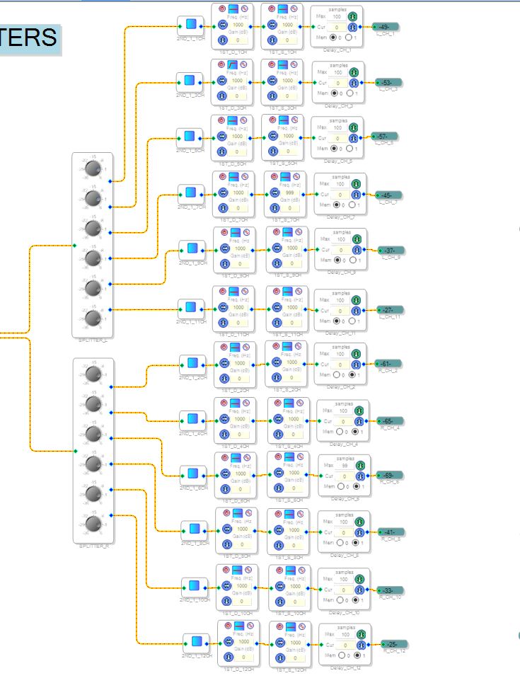

Вот такой выходной блок получился.
На каждый из 12 каналов:
1) 10 полосный параметрический эквалайзер.
2) Кроссовер с возможность выбора типа фильтра (HIPASS, LOWPASS) и порядка среза до 9-го (6дб, 12дб, 18дб, 24дб, 30дб, 36дб, 42дб, 48дб и 54дб).
3) Буферы задержки до 30мс, или ~10 метров.
В общем всё как у нормальных аудиопроцессоров.
До выходных эквалйзеров ещё стоит 15 полосный центральный эквалайзер и по 15 полосному эквалайзеру по каждому входу (aux, spdif, bluetooth и usb sound).
