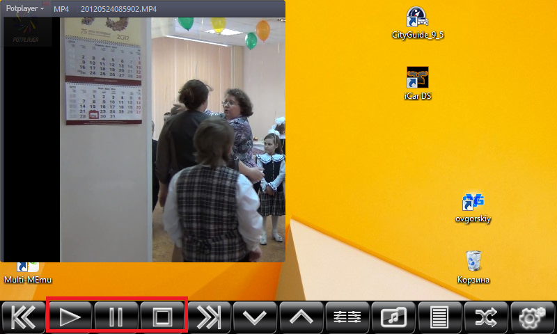

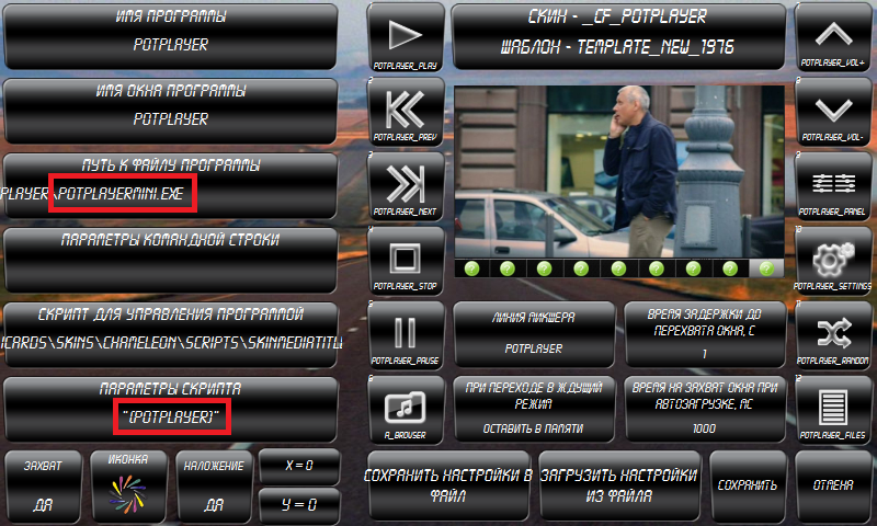

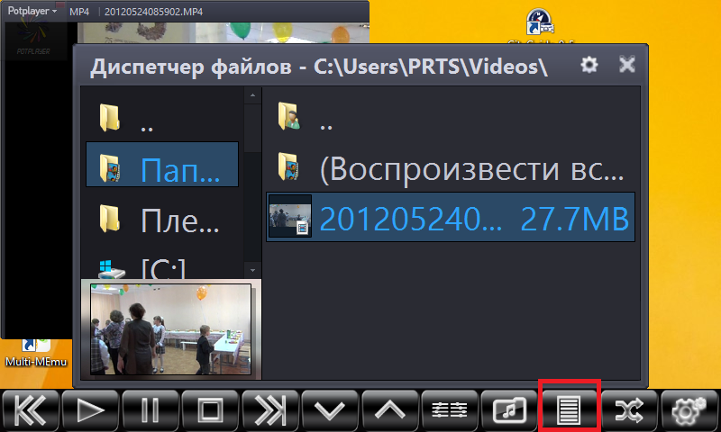

Пробую последний вариант Инстолятора (на виртуальной машине).
Установил PotPlayer - последний с сайта (у меня х86, т.к. стоит win 8.1 x86), поменял в настройках встроенных программ "PotPlayermini64" на "PotPlayermini" и "PotPlayer64" на "PotPlayer" соответственно.
Путь к файлу "Program Files\DAUM\PotPlayer."
При запуске не разворачивается на весь экран (см. скриншоты, красным отметил какие использовал кнопки), а также ничего не происходит при нажатии на кнопку "Настройка (шестеренка)".
Что сделал не правильно, где и что поправить?
Вопрос (по настройке плеера) скорей сюда тк Инсталлятор iCarDS v1.7.0.60 тут не при делах :
Параметры => Запуск проигрывателя >Размер окна>Развернуть(полноэкранный)

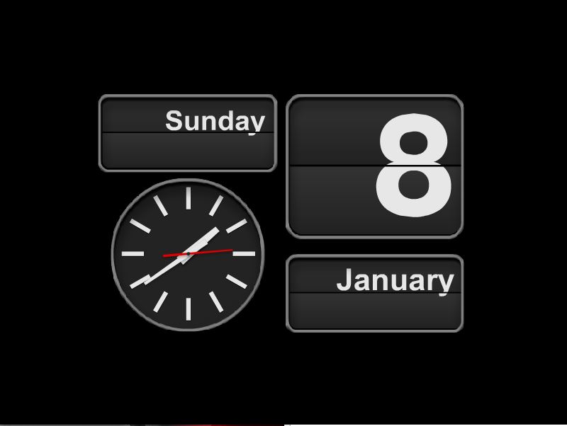

Lexx09, может и мелочь. Вместо черного экрана флешь.
Давно, это у себя сделал. Ночью, удобно. Править надо файл blackscreen1 , в этой строке убрать слеш.
/F,100,120,824,360,"$skinpath$3DLogos\$flash$"
