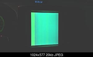

1. Обратил внимание, что монитор черный в поездке. Включился ли он при включении питания - я не обратил внимания. Ожил после нескольких нажатий кнопки питания по-разному. До конца поездки работал нормально.
2. При включении почему-то контроллер не проинициализировался. На экране мусор. Вот фото:

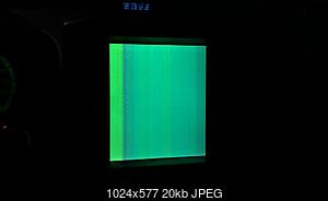

Вот специально высветлил, чтобы было видно, что мусор занимает не весь экран:
