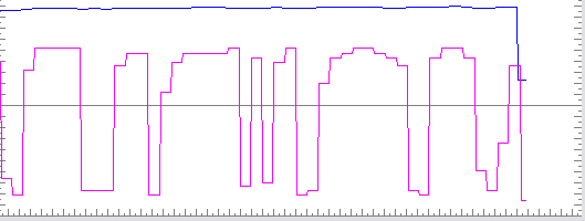

По поводу Тойота Витц-лямбда какая то полудохлая, посмотрите на реакцию.
Для сравнения моя рядом. На тех же оборотах.

Сообщение от kard Посмотреть сообщение
Видимо скорлупой электроды покрылись....

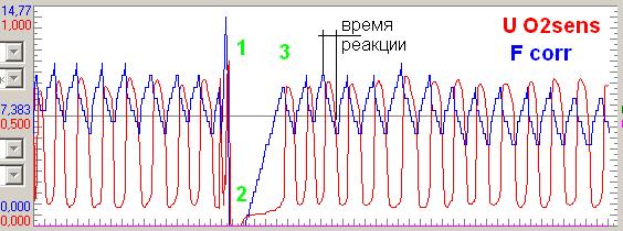

kard да и всем остальным.
1. "накрутить" Р3 Р2+Тприм, от базовых обычно в 2 раза уменьшить мона! опрос реально шустрей будет (правильность накрутки смотрим в логе чтоб небыло CRC Error)
2. лямду сымать одновременно с коррекцией по ней
2.1 корекцию брать не 0106 пид а спареную с напряжением 0114!!!
3. доп параметров поменьше дабы не замедлять протокол!
4. лямду сымать лучше после покатушек (хорошо прогрели) и как помолотит на ХХ не менее минуты (все устаканилось)
вот для сравнения моя лямда (правда на малек подостывшем двс)

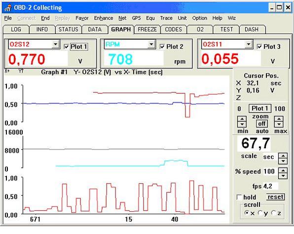

Дело не в том , как снять лямбду...Пойдем как говорится от противного- я загрузил график по полной( почти так же как у витца, за исключением некоторых параметров, так как разные у нас протоколы), конечно информативность графика понизилась- но НЕТ у моей лямбды такого времени реакции.Нужно просто попросить переснять Old97.
А вот гафик умирающей лямбды для примера.

kard именно в том, как снять лямду! ибо при медленом обмене вообще нифига непонятно что к чему!. хош лог дам с графика выше? сравниш сколько кадров у мну получалось ....
для анализа лямды нужна максимально бешеная скорость анализа! и все тут. иначе любые выводы без пользы. твои оба графика совсем никакие в плане полезности увы. ибо синусоида превратилась в квадрат!
и еще раз
для анализа лямды нужно только напряжение лямды и коррекция по ней! более ничего, всего один запрос!, при том с максимально возможной скоростью
ЗЫ надеюсь обратил внимание на скорость графика в твоем авто? так вот в других авто реально ниже!!! так что сравнивать безтолку

Такое ощущение, что мы не понимаем друг друга. График СПЕЦИАЛЬНО КВАДРАТНЫЙ- этим я хотел показать различия даже на таком кривом графике. Если OLD97 переснимет, и лямбда примет божеский вид- вопрос автоматически снимется!

кстати время реакции это отначала спада синего графика, до начала спада красного графика... это если чет непонятно в моем! тоесть время реакции меж корректирующим воздействием и началом реакции лямды, складывается из удаленности от горшков - лямды + небольшая поправка+ загаженность лямды

kard квадратных графиков у лямды небывает по определению!. так что хххххх
и последний раз, лямду зырить абсолютно без пользы если она не наложена на кратковременну. коррекцию как минимум!!!!!!!
вот по этому и коррекция и передается вместе с напр лямды!
