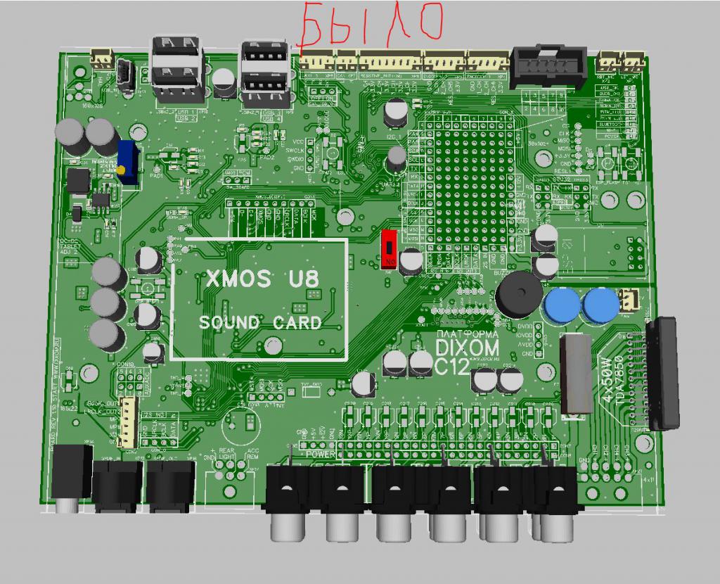

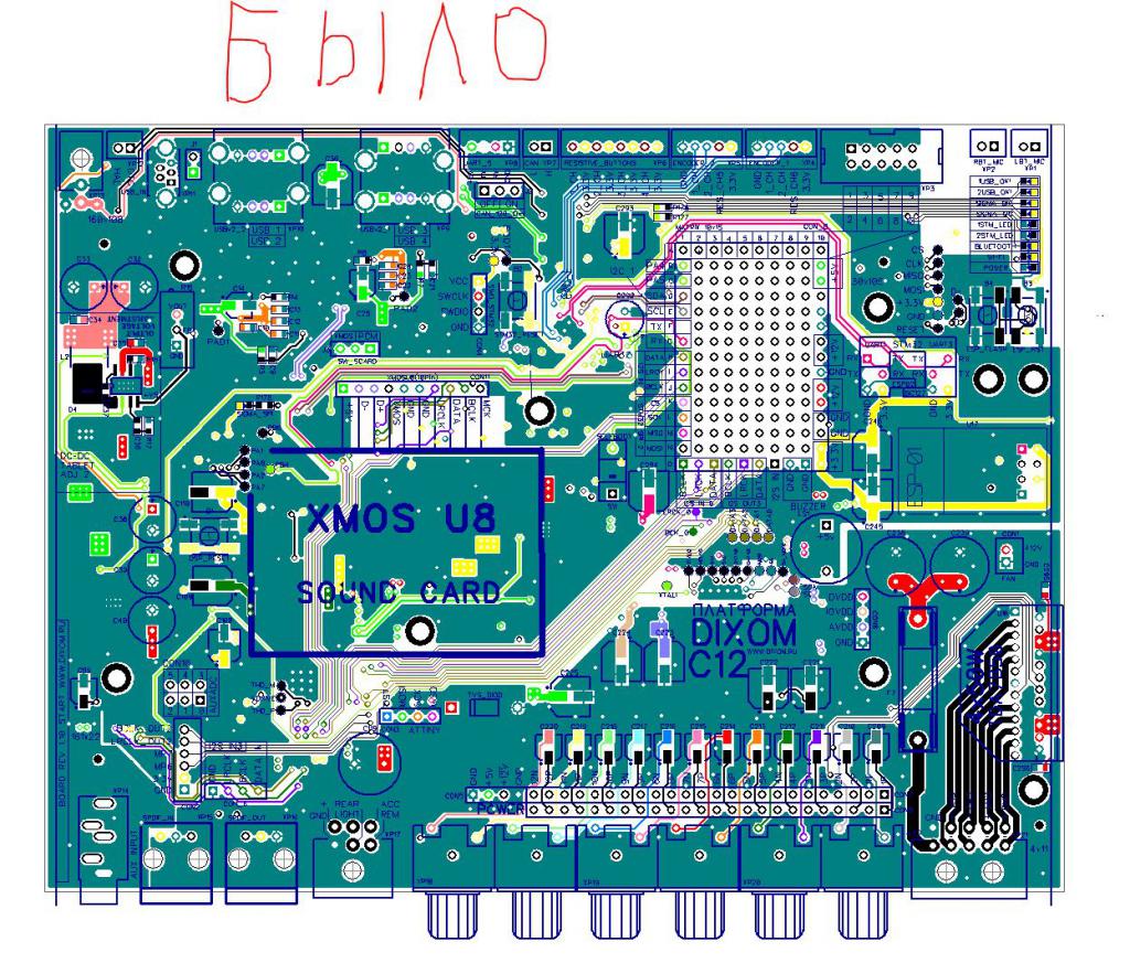

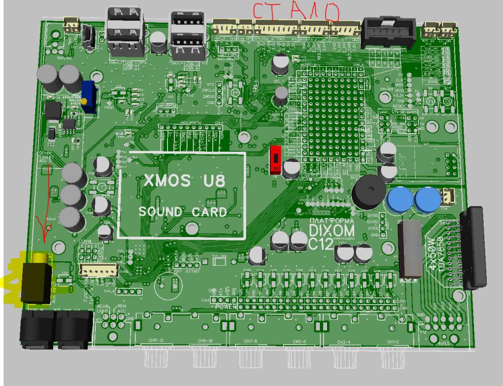

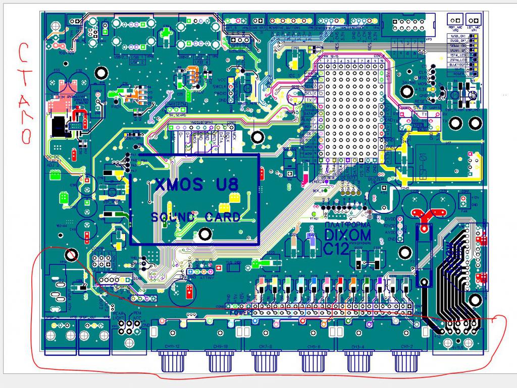

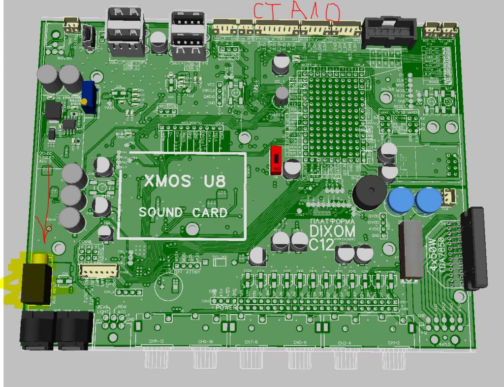

И так по делу, пришли 50шт. RCA разъёмы "RS-409". для подключения межблочных кабелей. И очень меня расстроили, они немного больше чем я думал, в итоге на плате помещаются не все разъёмы.
Нашёл один нестандартный выход это повернуть AUX вход в сторону платы всё равно его нужно удлинять и выводить кудато в бардачок, предусмотрел чтобы в месте подключения Aux провода не было никаких торчащих элементов. Думаю норм вариант
Очень повезло что не заказал печатные платы) почти все элементы для сборки уже получил, на днях на завод в количестве 20шт.

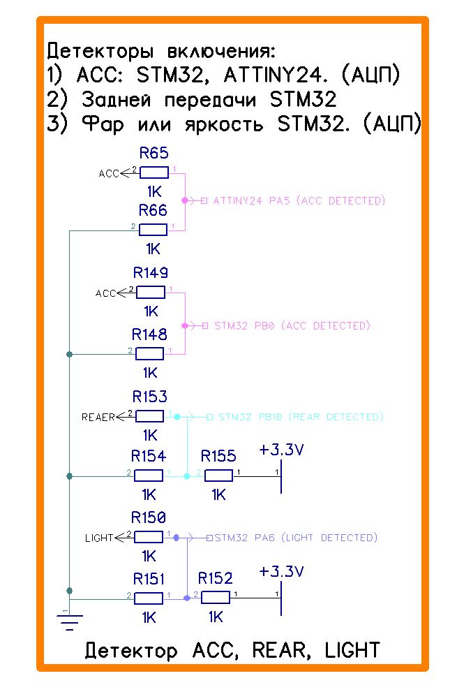

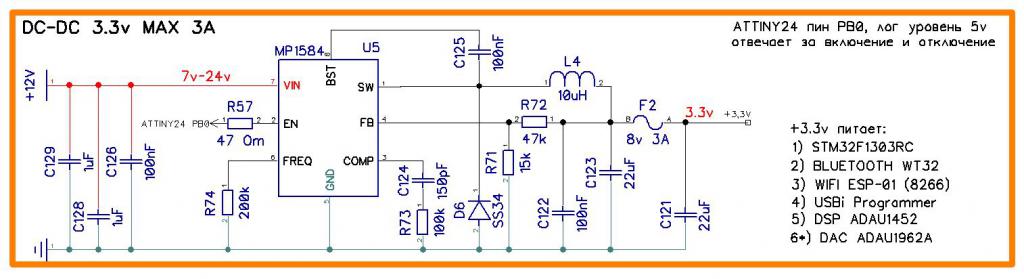

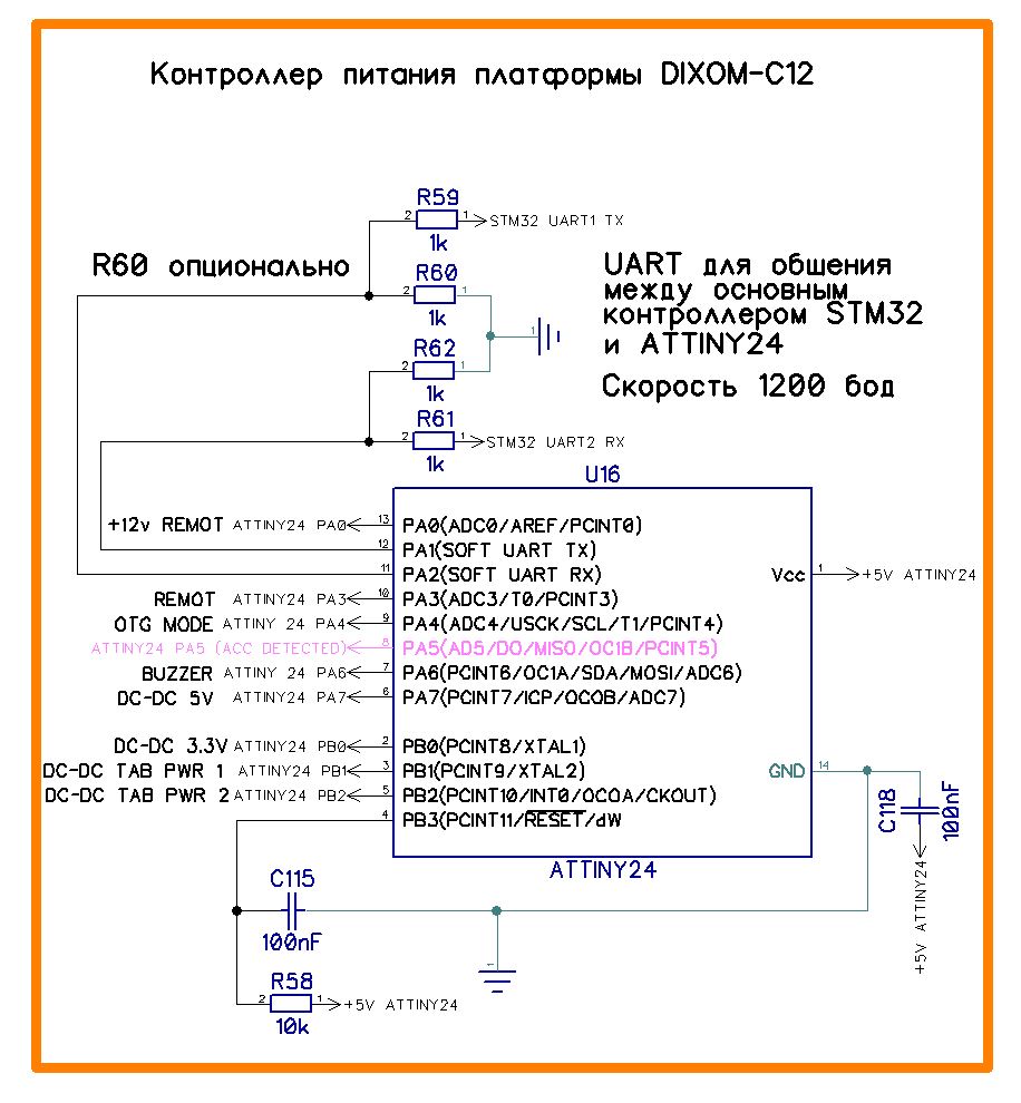

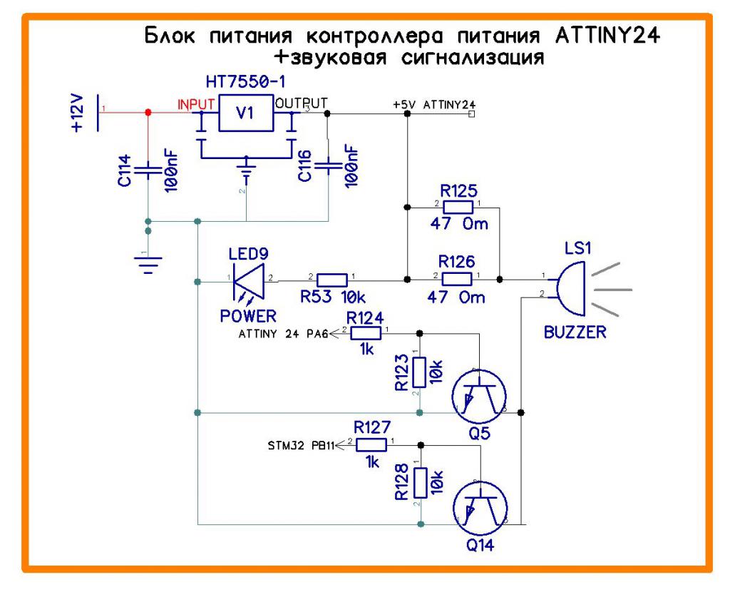

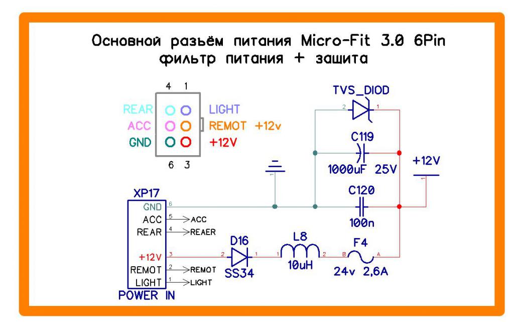

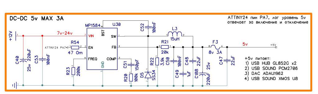

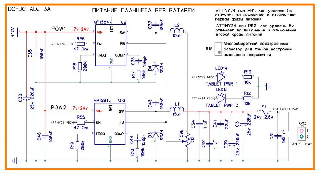

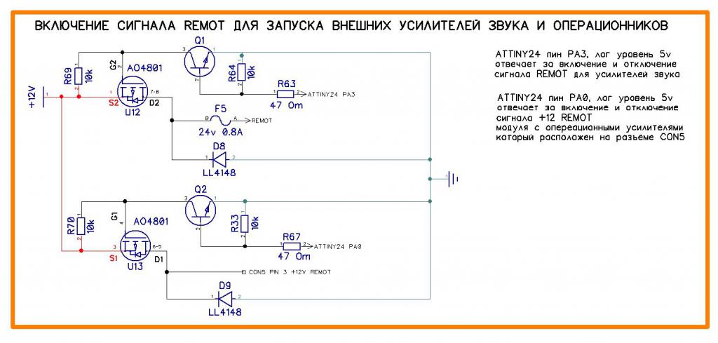

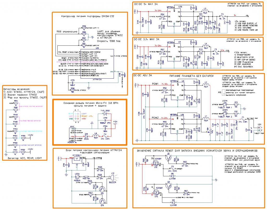

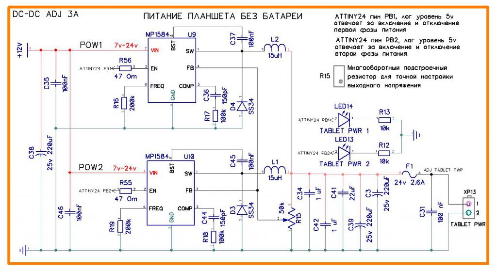

Нарисовал всю схему питания платы и её управлением.
Также заказал печатные платы 20шт + 2 трафареты с рамкой и электрохимической полировкой на верхнюю и нижнюю стороны всё обошлось в 15 тыс руб. (из них доставка 6,5 тыс, обыскал кучу контор никто не хочет делать доставку дешевле) В России вообще сдурели, всё обходится не меньше 30 тыс, + доставка.
Ссылка на PDF формат схемы

Question

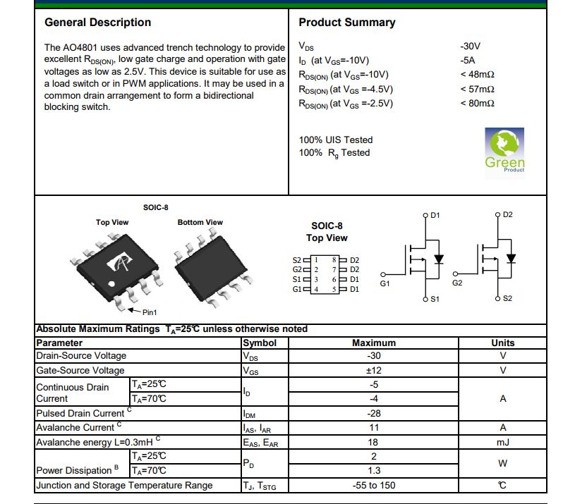

привет, только сейчас увидел.
Почему ты используешь для управления REM связку 2х транзисторов?!
Если уже давно существуют интеллектуальные ключи да еще с защитой по току! Тогда даже предохранители там можно не ставить ( такая схема используется в управлении всем штатным светом в бмв X5 X6. Только ключи по I2C шине управляются )
Как пример глянь мои или Сканча проекты!
Есть ключи в SOP-8 корпусе, не требуют обвязки и резисторов. Максимум - блокировочные конденсаторы 0.1uF.
Старый 02.12.2017, 16:37   #635
Alekssandr
Регистрация: 11.08.2013
Возраст: 36
Регион: 86
Сообщений: 445
Всё просто, AO4801 это P канальный мосфет в корпусе SOIC8, чтоб его полностью закрыть нужно подать на GATE напряжение что и на SOURS, если это делать без транзистора BC127 как минимум выгорит ножка микроконтроллера ATTINY24.
Выбор пал на AO4801 из за её цены (она дешевая) и идеально подходит для этих целей, а BC817 так вообще копейки стоит. В общем такой подход из за дешевизны компонентов. Плата и так получилась дорогой.
Даташит на AO4801

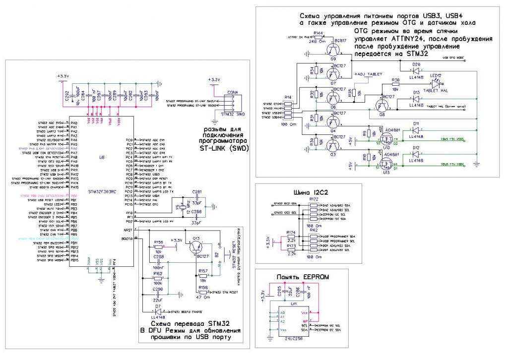

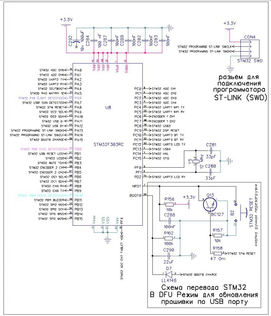

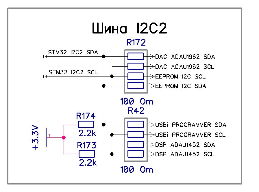

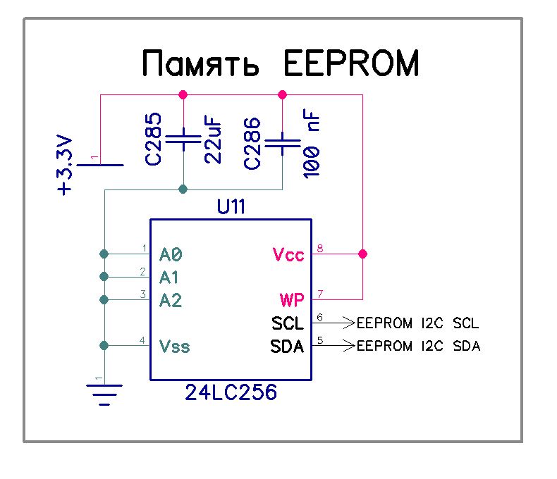

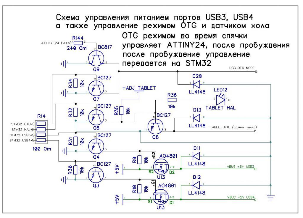

Нарисовал схему обвязки STM32, управления портами USB3-4, датчиком холла и режимом OTG.
