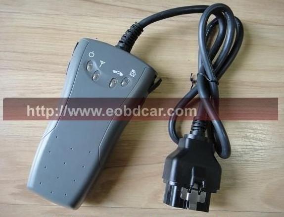

Старый 07.01.2013, 20:47   #631
Valentin8080
Регистрация: 17.02.2010
Регион: 03
Машина: Toyota Corolla
Сообщений: 980
Сообщение от Laxycan Посмотреть сообщение
Valentin8080, случаем не такой сканер, как у меня в видео?
http://www.youtube.com/watch?v=tqgwWT-1Jvc
Нет, сканер вот такой...
Мой отчет TOYOTA COROLLA 2004
