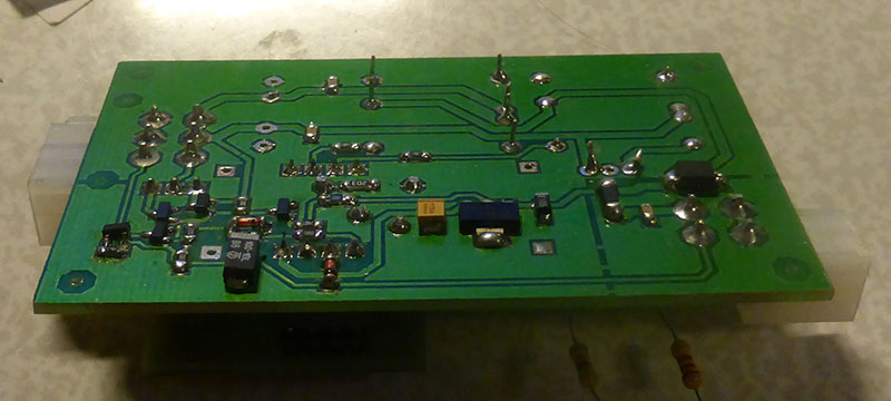

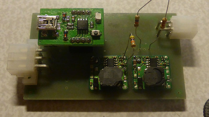

Вот почти законченое.
ID:	38627   Нажмите на изображение для увеличения

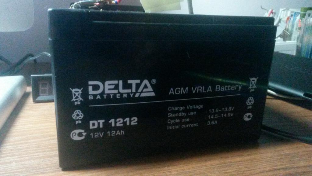

У меня блок питания DFrobot DC-DC Power Module 25W,(качественный заводской китай). Внешний вид сборки на 5+ . Гонял на нем планшет по полной, HD видео, навигацию включал, и еще приложения разные емкие, блок даже теплый не стал !
Теперь другой эксперимент провожу, третий день планшет подключен через этот блок, планшет в режиме сна, таскером отключены блютус, wi-fi , за это время аккум потерял 0,09 вольта, и то еще при том что иногда я все же включал планшет, но на короткое время. Если бы не включал, потеря была бы еще меньше. По сути это вобще не о чем, для чего городить схемы энергосбережения ?
Для экспериментов пользуюсь Delta AGM VRLA Battery 12v 12Ah, здесь наверняка много специалистов в области электротехники, просвятите пожалуйста ! Возможна батарея этого типа немного устойчивее к нагрузке и разряду?, ну в смысле чтоб не обольщаться сильно

Батарея не бывает "устойчивой" к разряду!!!
Судя по Вашему описанию, Вы дали ему процентов 20 нагрузки, вот он и не греется. А Вы дайте ему нагрузку по полной: включите все примочки на планшете, запустите "тяжелую" игру, подключите что-нибудь "тяжелое", например USB-HDD. Одним словом, чтобы ток нагрузки приблизился к 5А и тогда пощупайте его

Когда не сможешь уехать на работу утром из-за разряженого аккума. Али еще хуже. Сразу подумаешь над энергосбережением =).
А если еще морозец... когда заряд у аккума проседает на 40%....
По поводу DFrobot DC-DC Power Module 25W - никто не спорит. Токо это просто БП. Мы же говорим про Контроллер питания. Правильный увод в сон хаба и прочие фенечки.
Немного про мой БП:
Если кто видел БП Rage2 - так вот это улучшеный вариант той версии. Я его назвал v2.
Все что было в том варианте плюс настройка параметров по USB и еще меньшее потребление.

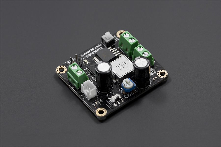

Сообщение от RabinoVich Посмотреть сообщение
По адаптеру DFRobot сразу уточнить хочу:
1. Слева я так понял 4 группы контактов выходных, справа 2 группы входных. Если я правильно понял описание на офсайте, то адаптер "сквозной", т.е. из него можно обратно 12v вывести, получается из пары "GND+OVout". Прошу поправить, если я ошибаюсь.
2. Подстроечник, я так понял, позволяет нам подогнать напряжение хоть до 3.3v
3. Для чего переключатель внизу слева?
4. Провода с фишками у этого адаптера в комплекте идут?
1. Вы все правильно поняли !
2. Здесь тоже все верно !
3. Переключатель для выбора режима, либо подстроечное напряжение, либо ровно 5в
4. Никаких проводов и фишек с ним не идет, все прекрасно зажимается винтовыми зажимами
Кстати, покупайте лучше на офсайте , что то маркировка на черной микросхеме у меня другая, и значение 330 у меня другим шрифтом написано. В остальном вроде похожа на настоящую, других отличий не заметил. Моя точно такая же как на картинке с офсайта
