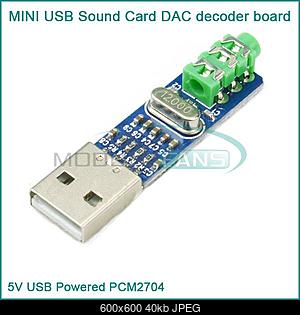

Привет , такая тема .
Звуковая куплена в китае
Название: 5-В-питание-от-порта-USB-PCM2704-мини-USB-звуковая-карта-цап-декодер-доска-для-пк.jpg
воткнута в hub d-link
блок питания на ардуино ,после выхода из сна через 1 секунду запускает хаб(otg) и через 2 секунды включает сам планшет по датчику холла.
Проблема в том , что если музыка играла до выключения , после просыпания тишина . Звук появиться если запустить например другой плеер.
Ядро audio установленно , libtinyalsa.so заменена .
Куда еще капнУть , подскажите гуру ?!
Может не успевает пройти инициализация от включения хаба до включения планшета ?Задать другие интервалы времени?
p/s/ увеличил интервал времени на включение - не помогло .

Сообщение от Kudryash Посмотреть сообщение
Вложение 43324
а если плеер завершать после тушения экрана?

если перед тем как передернуть хаб поставить плеер на паузу , то звук будет . в общем если любой звук воспроизводиться и передернуть хаб звуковая подключается , а звук не возобновляется пока не закроешь приложение и не запустишь его снова!
Как у Вас происходит ? Может беда звуковухи.
перед тушением экрана я убираю режим OTG. Плеер сам становится на паузу (поверамп).
