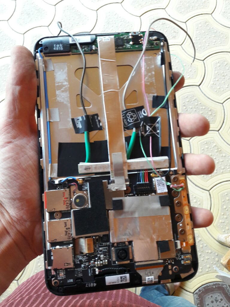

Номер у фонпада есть? Пробуйте долгий тап на кнопку включения(секунд 10-15) и снова запуск,либо отключить питание и включить его снова и запуск. Скорее всего аварийное отключение из-за перегрева "батарейки". Сколько проводов выходит из контроллера? Какой преобразователь пользуете? Просыпается по зарядке?
Асус FE375CXG эта модель. Долгий тап даёт через раз что пытается включиться, появляется батарейка которая разряжена и потухает.
От контроллера к плате планшета идут 6 проводов (2 плюса, 2 минуса и еще какие то 2). Преобразователь lm2596. Есть какие нибудь идеи?

Оключать разъем батарейки пробовали? Преобразователь пробуйте поменять. Если тело стоит в машине и подключена зарядка : отключить зарядку,отключить питание планшета,включить питание планшета,включить планшет,подключить зарядку. Попробовать поднять питание на планшете до 4,4-4,6В.
О чем и писал выше : два красных +,два черных - , датчик температуры и цифровая шина.
Возможно тело окирпичилось,пообщайся с log-123 ( http://4pda.ru/forum/index.php?showuser=767241) из вашей темы на 4pda. Он у вас кирпичи поднимает.

Он у меня без батарейки, я убрал ее. Как сюда фотку загрузить с телефона?
Какой это разъем батарейки?

Разъем оставшийся от батарейки на котором у вас должен висеть контроллер батарейки и подключается к материнке. Разъем с 6 проводами 2красных,2черных,датчик температуры и шина - 1 номер на фото под спойлером : http://4pda.ru/forum/index.php?showt...ost&p=51371528
В дроидбут тело входит? Если да,то заходите в дроидбут,выбираете рекавери и ребут - http://4pda.ru/forum/index.php?showt...ost&p=40359054
