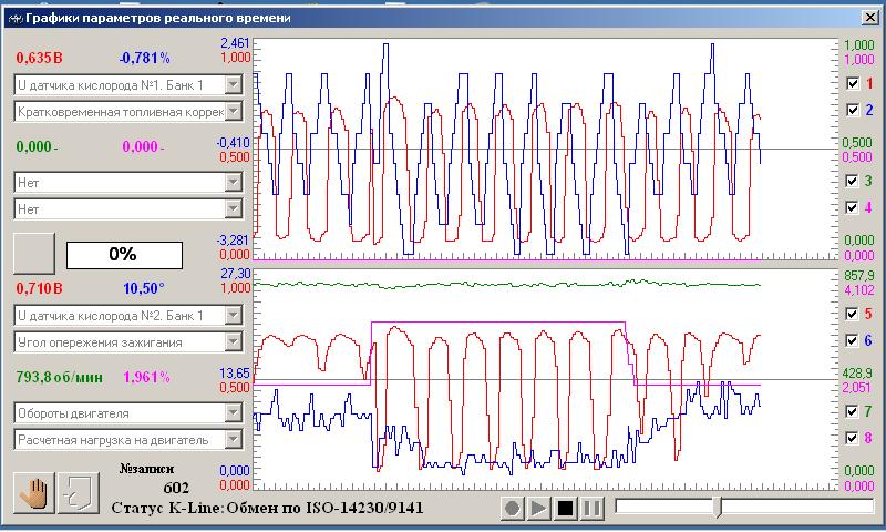

klop-2 уверен что у тебя отличается то что на экране, от того что пишеш? у мну вроде все в норме, версия последняя
Новая версия. Частота колебаний у klop-2 раза в два выше. Поэтому частокол.
ТО klop-2 но зато, какая тут синусоида хоть и амплитуда чуть меньше.
