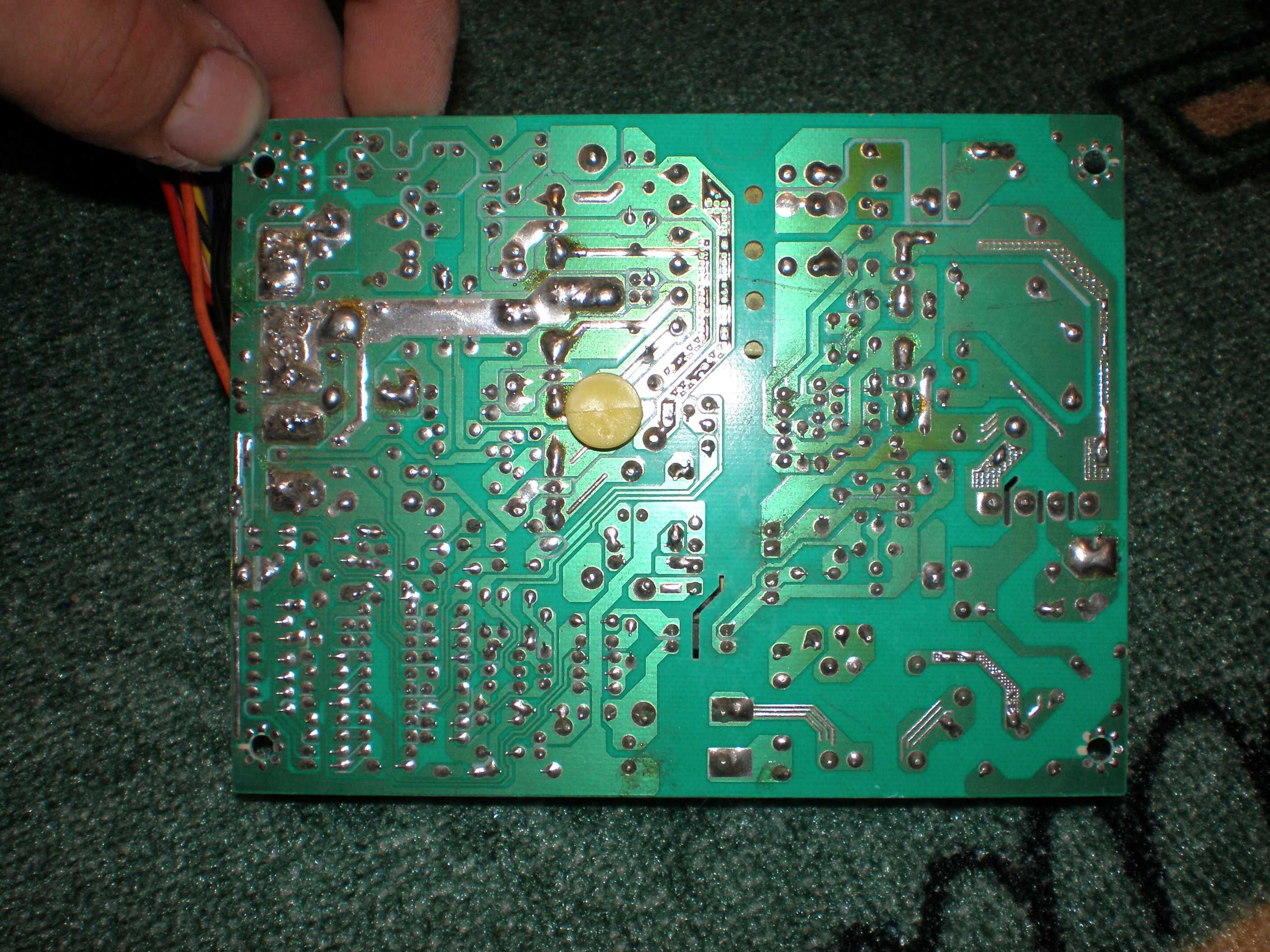

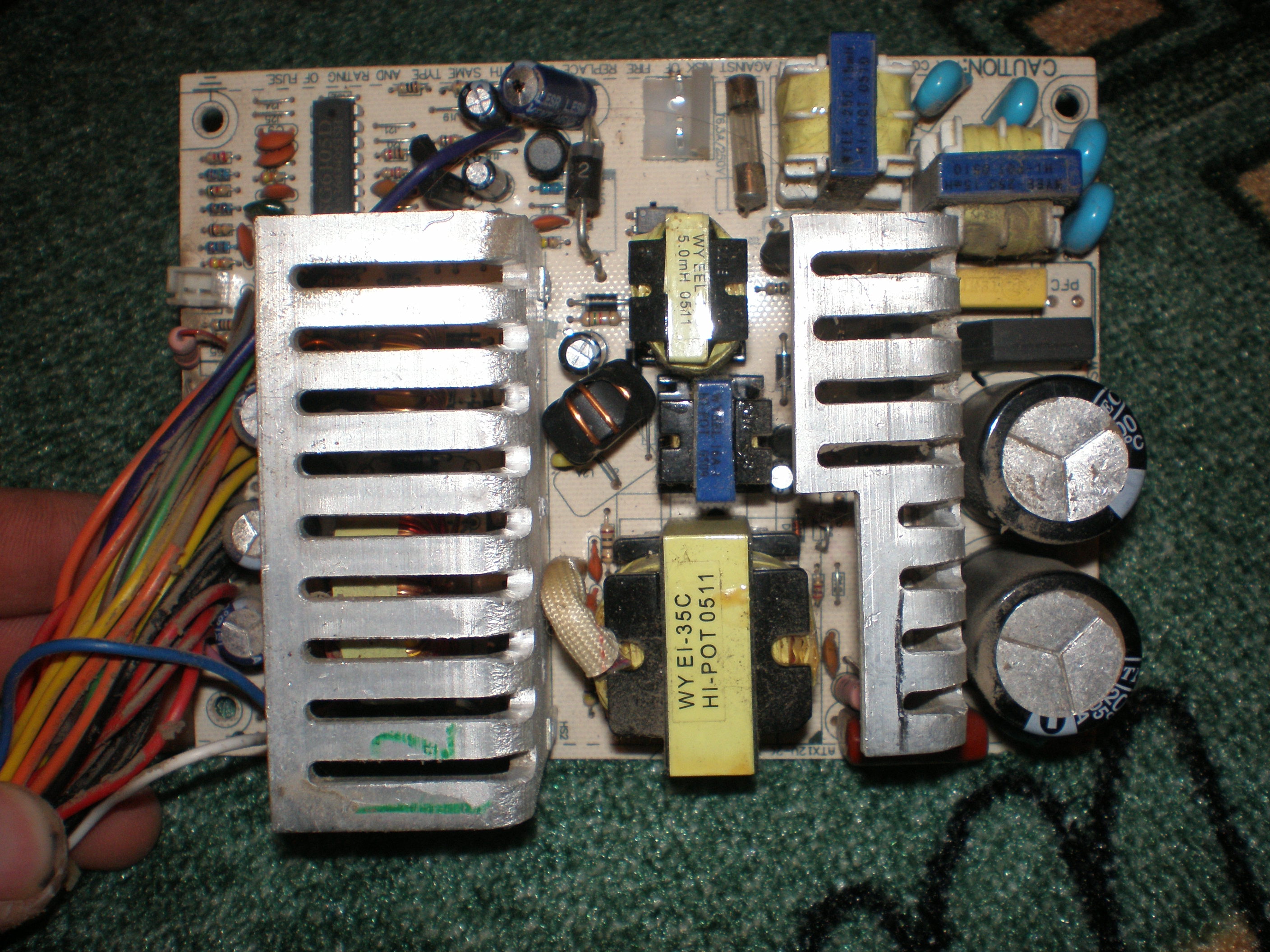

Вот фото питания на микросхемке SG6105D.
кто может нарисуйте и напишите что удалять и как в дальнейшем паять.
Транс я могу перемотать ТК уже сам сматывал трансформаторы и работаю

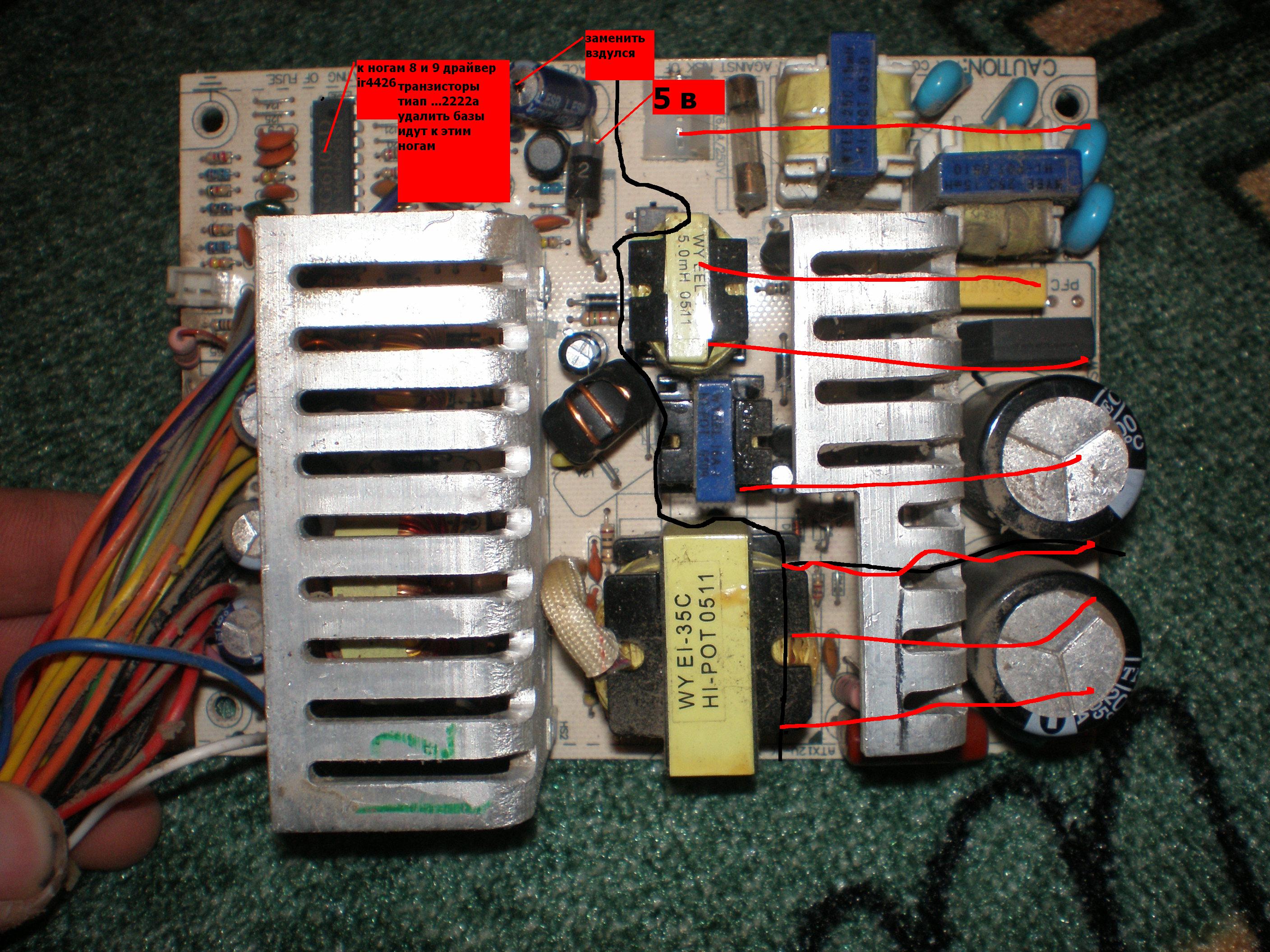

Сообщение от Alexsandr72 Посмотреть сообщение
По поводу входной силовой части читай ветку.
Вот транс правдо маловат, врятли этот бп выдавал 350вт.

Вопрс Горцу.
А со всем остальным разобрался. Схема помогла?
Я тут Alexsandr72-у рисовал всяческие картинки. Втовоём случае будет также.
Да чуть не забыл. Резюк в дежурке R54--51Ом удали, нечего воздух греть, да и стабилизатор нагружать, потому как импульсами там уже и не пахнет. Да вообще всё что после транса D25,C38,R55,R9,D3. Просто эта цепь висить от не откуда. А вот С36 L10 C37 D14 оставь помогут стабилизатору жить ровно.
С наилучшими ALABAMA.
