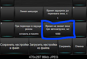

Всем, привет кто пользуется сном и сборкой Фубара от seriousstas. Стас, обращаюсь к тебе в первую очередь. Так как ты больше других уделял этому времени и трудов.
Вообщем, убрал переменную RestSuspTime, в ExecTBL все вернул по дефолту. И начал испытания, с твоей сборкой. Сон, гибернация. Почему я таким путем пошел, объясню позже. Первый пуск , сон 5 минут. Даже и не заметил, перезапустился фуб или нет. Сам не понял, работает или нет вся эта система т.е.перезапуск программ в Икаре.Второй пуск, уже выждал минут 20. Так же не увидел перезапуска фуба, но сибкар не бежал. Дальше, снов раз 30.
Гибернации раз пять, с разной продолжительностью от двух часов до суток. Вот, здесь я уже увидел перезапуск фуба, все отлично отрабатывает. Сибкар ни разу не побежал. А теперь, почему я таким путем пошел. Ковыряясь в скине, думал как прикрутить задержку перезапуска программ при выходе из сна или гибернации ,через скин. Для начала нашел файл, для встраивания программ. Это файл set_app. В нем нашел эту кнопу.
Дальше копаясь , путем дедукции и пытливости вышел на файл apps где сохраняются настройки всех встроенных прог. Этот файл, я уже давно знаю, но не обрашал еа него внимания.И что в нем интересного я нашел. Часть текста.
APP1_AUTORUNWAITTIME=4500
APP2_AUTORUNWAITTIME=1000
APP3_AUTORUNWAITTIME=1000
APP4_AUTORUNWAITTIME=60000
APP5_AUTORUNWAITTIME=1000
APP6_AUTORUNWAITTIME=1000
APP7_AUTORUNWAITTIME=30000
APP8_AUTORUNWAITTIME=1000
APP9_AUTORUNWAITTIME=1000
И та кнопка что я отметил на скрине, как раз прописывает время задежки, именно сюда. Копаясь, дальше вышел на файл ExecTBL. И в нем искал переменную или как ее там....AUTORUNWAITTIME. И вот она как раз относиться:::::Команды выполняемые при выходе из спящего режима

Как работает вся эта система, я не знаю? Так как со всем этим на вы. Но все же думаю, при режиме: при переходе в ждуший режим перезапускать , программы закрываются еще до ухода в сон.
Что, я думаю,кнопка , которая синем отмечена, явно имеет не правильное название.Скорей всего это задержка перезапуска программ, при выходе из сна. Прошу, всех заинтересованных, еще раз протестировать, перезапуск программ после сна
