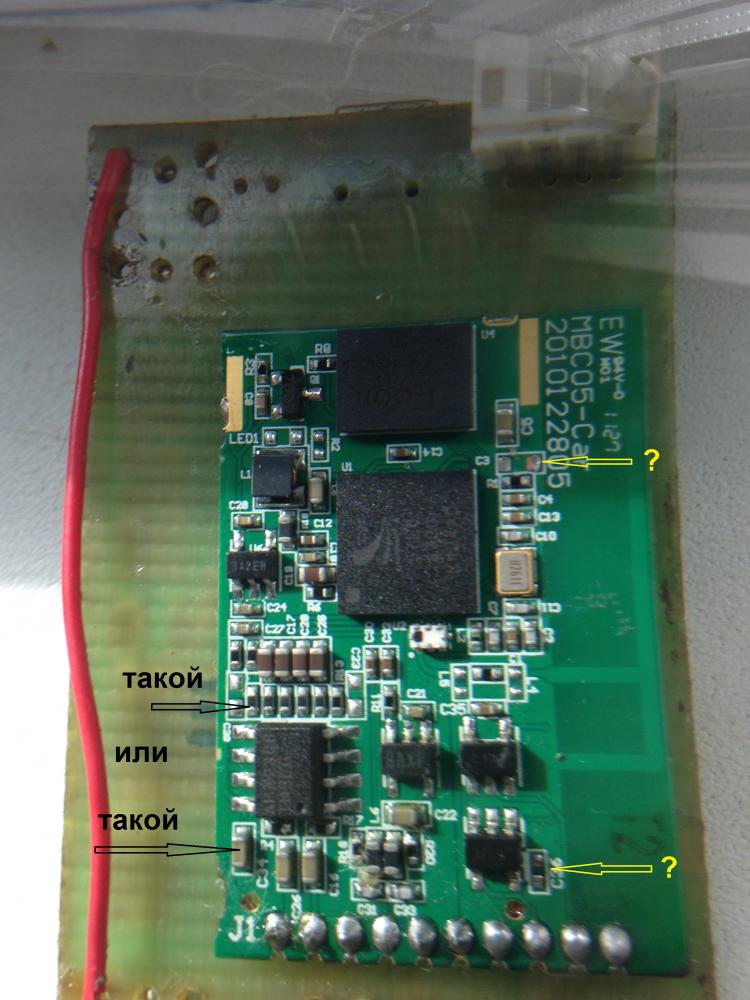

Гы...а ничего, что мы из разных городов и между нами грубо 500км? Далее поштучно кондеры ты вредли купишь, минимум штук 10 это крупные, а мелкие от 100шт...но это пол беды. Паяльная станция есть в наличии? или таким же варварским способом будем паять как и снимали крышку?
По твоей фотке недостающий кондер по виду такой же как и над ним стоящий вертикально. Также подобные внизу слева под микрой восьминогой. Есть огромное предположение, что они одного номинала, так как выгодней устанавливать одного номинала чем разнобой. Но могу и ошибаться.
Нижний кондер справа вообще мелкий и его только феном паять. Он стоит возле стабилизатора и там, скорее всего, типовой номинал в 0,1мкф.
да пояльная станцыя есть припоять не проблема главное знать что поять. а оторвал случайно при монтаже сажал на термо клей так как на плате непредусмотрели места крепления, но когда понадобилось демонтировать пришлось отрывать (старался окуратно)кондёры тоже не проблема есть штук 15 ноутбуков и штук 5 материнок и кучка убитых свистков( ви_фи блюпуп) а вот проблема в том что нужно знать что должно стоять и как мне их найти среди всего моего хлама

sclif Попробуй визуально найти по габаритам и толщине, а также цвету. Я обратил внимание, что чем темнее корпус тем больше номинал. Если найдеш похожий тупо возьми и припаяй, только аккуратно, а то готовь деньги на новый модуль ). Это который вверху. Нижний самый мелкий ставь 0,1мкф.
Okorok Это все долбанная земля(земленые петли)...радикальным решением будет применение изолятора на BA2131.
Я так понимаю комп(планшет) включен в блютуз, а с него на мафон?
слушай а нижние это которые два чёрных под микрухой такой должен? и подскажи у них есть полярность или без разницы?

Это керамические кондеры и полярности у них нет. Вот над недостающим кондером есть ВЕРТИКАЛЬНЫЙ кондер, вот он такой же визуально.
не про верхний я понял а вот с нижним он должен какой быть как те чёрные или как ветикальные бежевые которые под восьминогой микрухой?

маленький черный

маленький черный

спасибо огромное всё припаял заикание пропало всё работает
