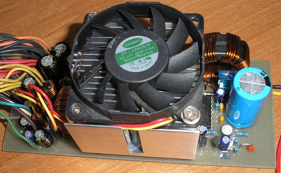

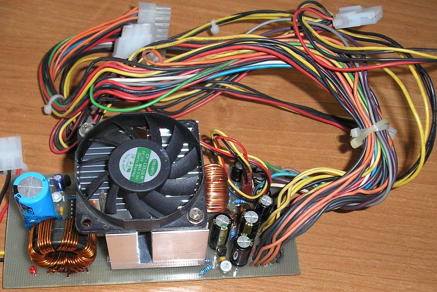

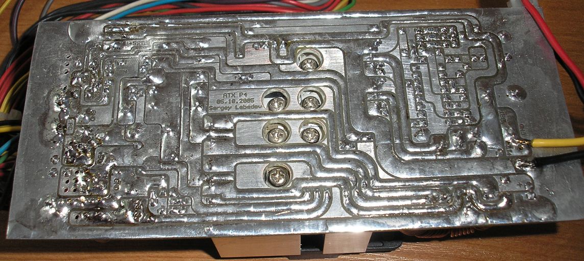

Привет всем..
Сергей спасибо за схему и печатку. собрал все работает без вопросов. фотки чуда..
Некоторые сопротивления заменены на чип-резисторы 0805 так проще
Планирую доработку в установке драйвера поливика и отдельного контроллера питания и защиты

нашел я свой косяк ,транзисторы (на запуск шим) на первой фотке стоят неправильно я тупо взял и впаял как на фотке не проверив базу с коллектором щас все в норме но есть еще вопрос ,отрицательные напряжения вместо -12v-20V и вместо-5v-9v соответственно, может я замеряю не правильно

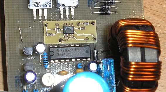

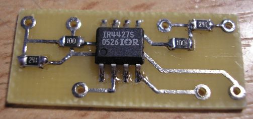

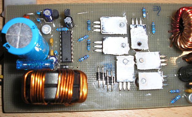

Угу, такая особенность конструкции, поэтому при подачи питания так происходит.
Добавил драйвер мосфетов без сильной доработки, родные сопротивления 4 штуки выпаиваются и вставляется платка:
