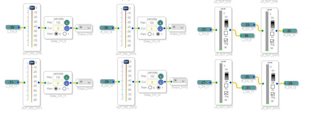

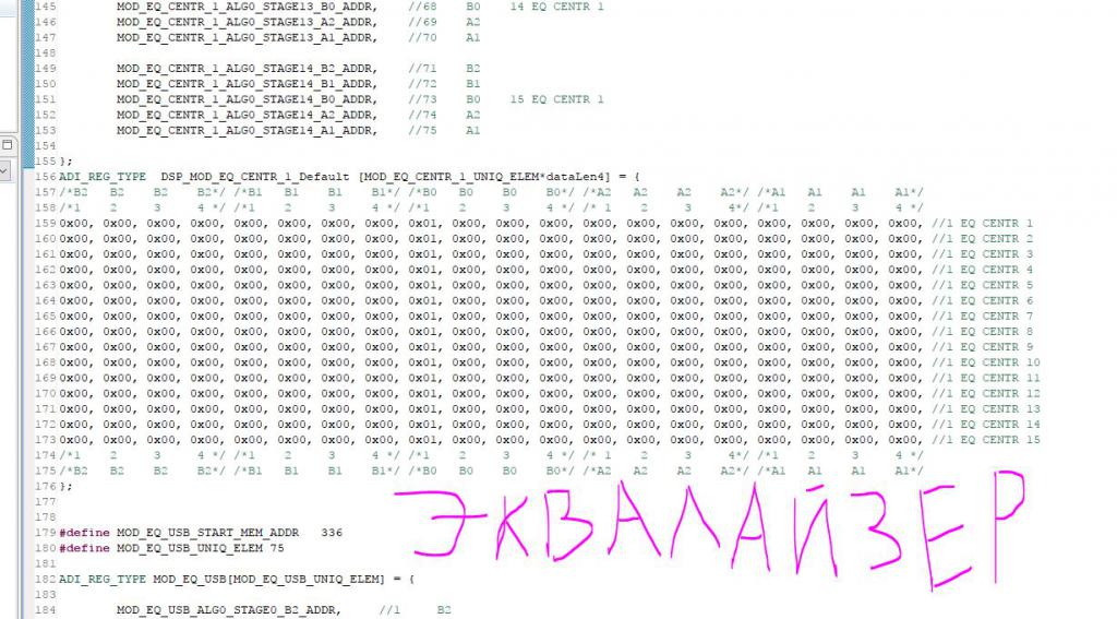

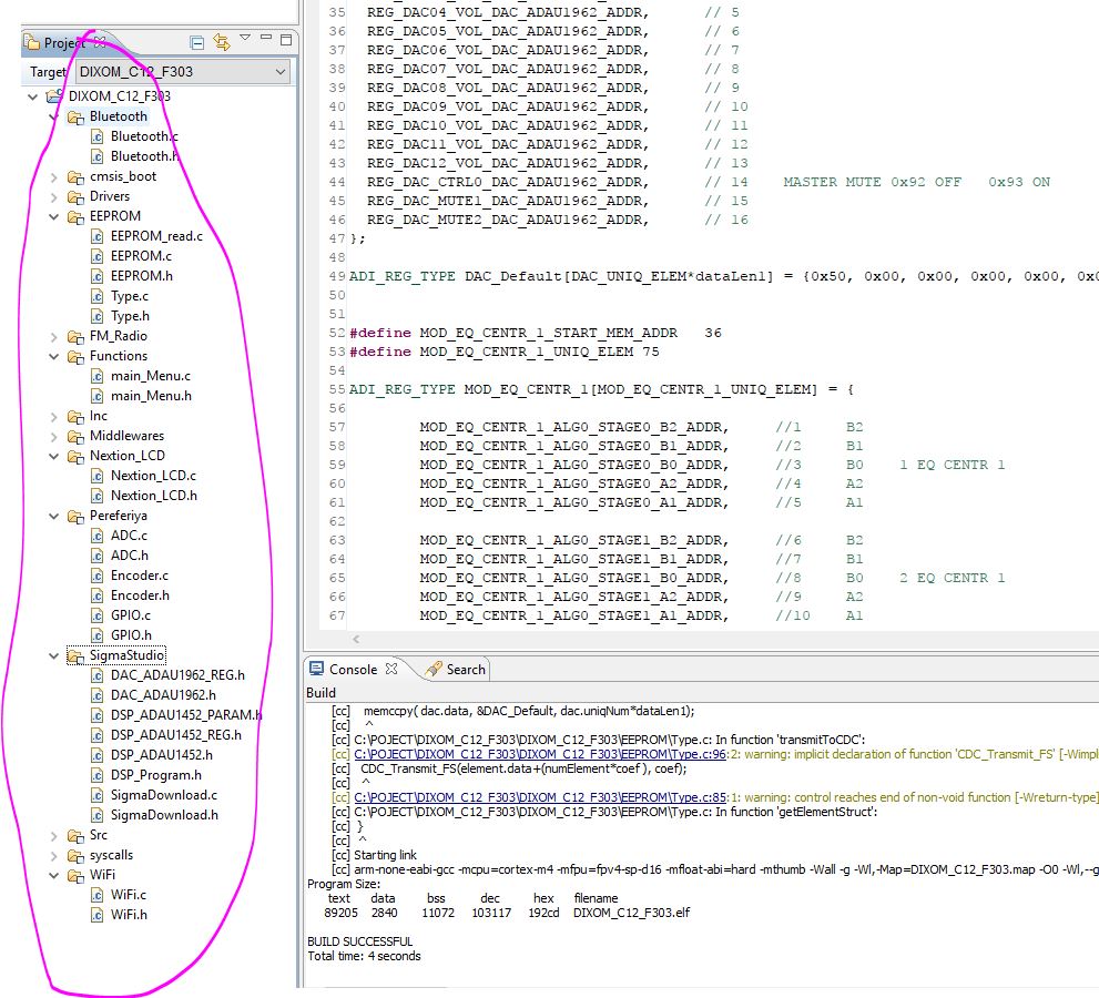

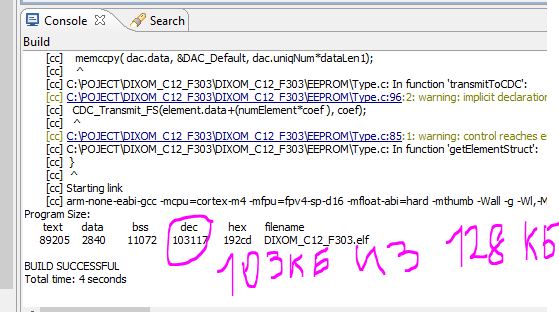

Всем привет! Прошивка дляSTM32F303RB на столько разрослась что в конечном итоге в неё не поместиться, придётся использовать более объёмистую с 256кБ памяти STM32F303RC. На данный момент используется 103кб памяти из 128, это без учёта переменных которые будут управлять процессором без участия Android.
Сейчас уже работает абсолютно всё, сегодня сделали массивы переменных которые при включении зажигания будут считываться с энэргонезависимой памяти (EEPROM) в оперативную память STM32, потом при запросе с Android будут перекачены туда а при отключении зажигания если есть изменения записываться на EEPROM чтоб при следующем включении, все наши настройки сохранились, это просто чума)) работать со всеми этими банками памяти. Скинул фотку для хранения данных 1-го параметрического эквалайзера, их там 10шт + куча ползунков и вертелок. Но ничего скоро этот зверёк заработает в полную силу.

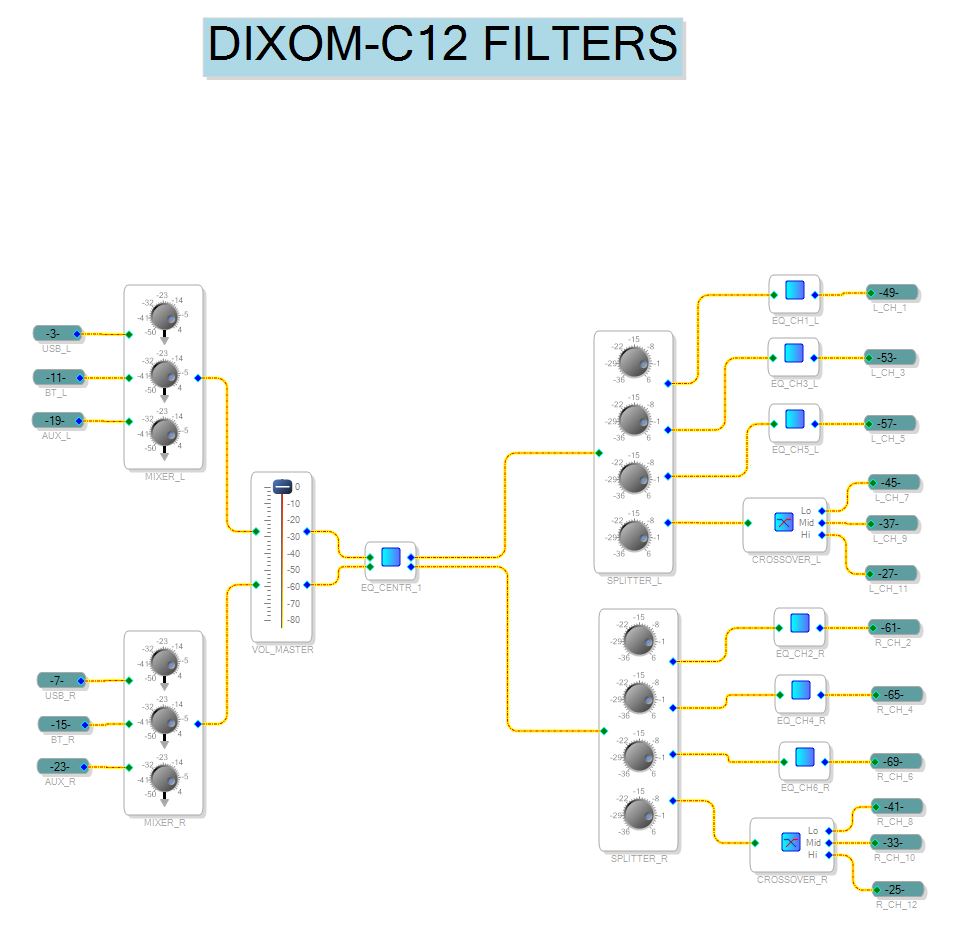

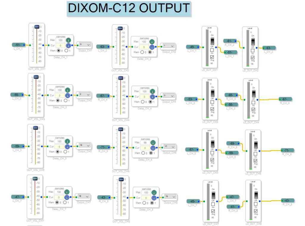

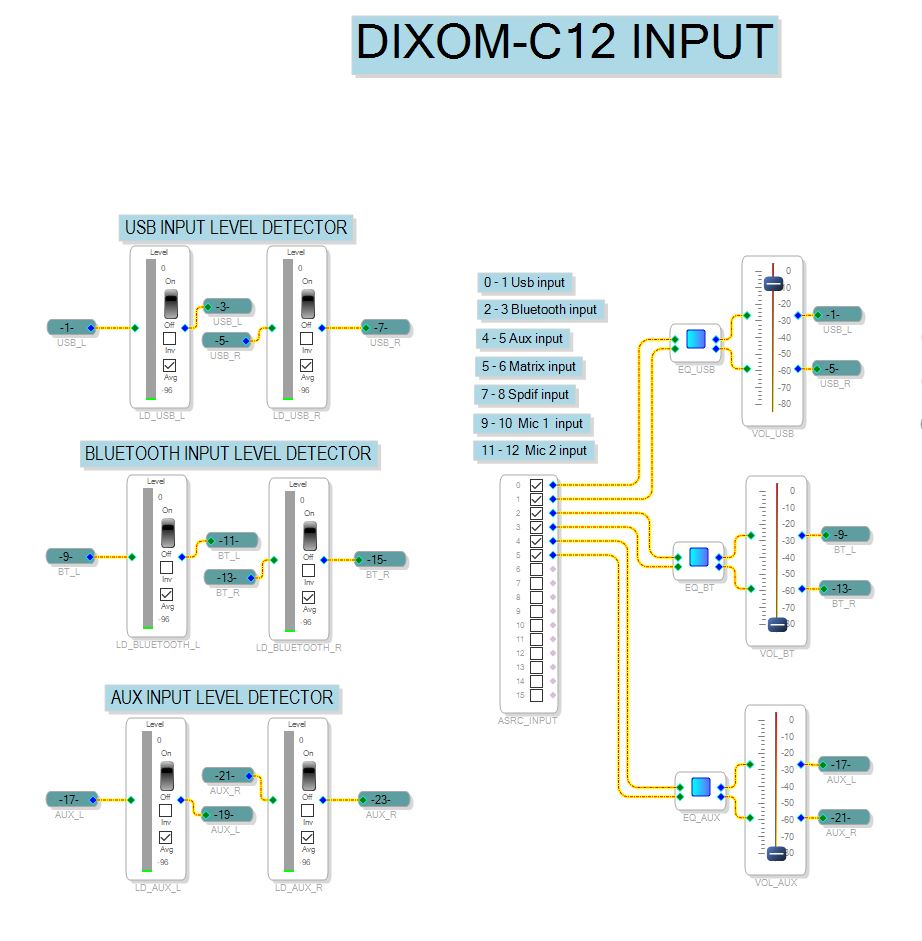

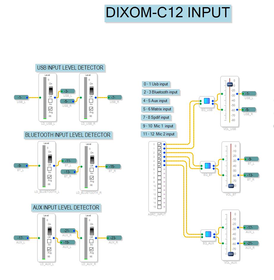

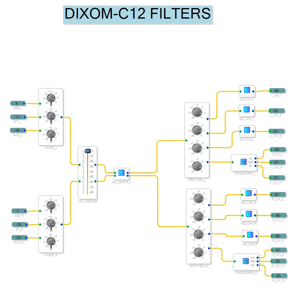

Определился с функциональными блоками в SigmaStudia, прикрепил фотки, пока что всё останется так. 6 каналов широкополсных, 2 канала для низов, 2 канала для мидов, 2 канала для пищалок. В общем 12 каналов. (по дефолту будет так, а вообще можно со всеми 12 каналами вертеть как угодно).
Казалось всё просто, на деле же, работы оказалось на много больше. Ещё одна новость, это то что мне помогает писать ПО друг, он учился на программиста, так что процесс пойдёт быстрее.

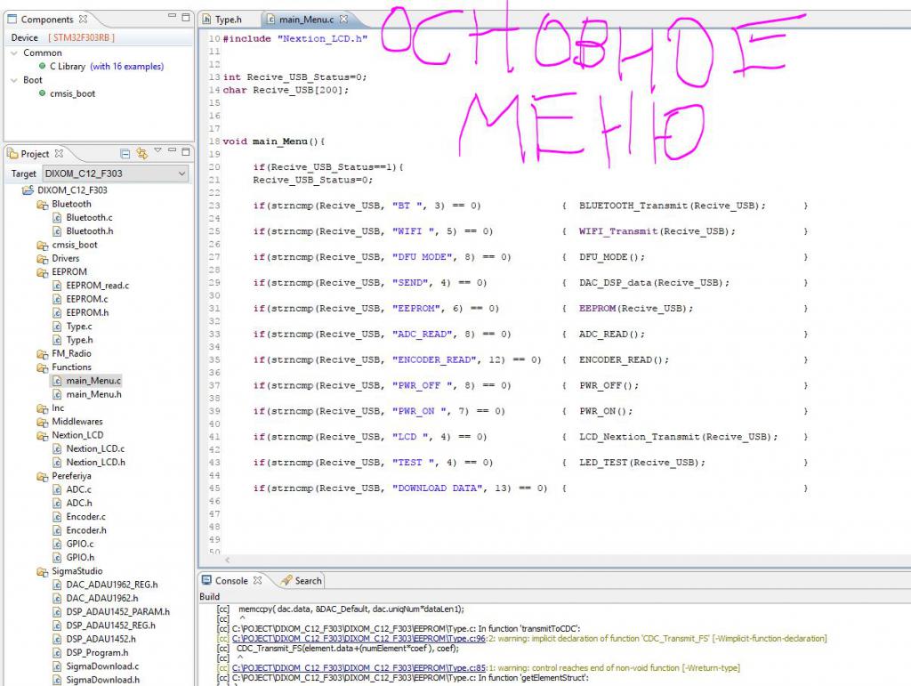

Ах да плату можно настроить командами типа АТ, для этого сделал менюшку, там ещё будт подменюшки и т.д. в общем потом сделаю описание на сайте. Фото приложил (Там пока просто накидано для тестов, но потом всё сделаю логичней).

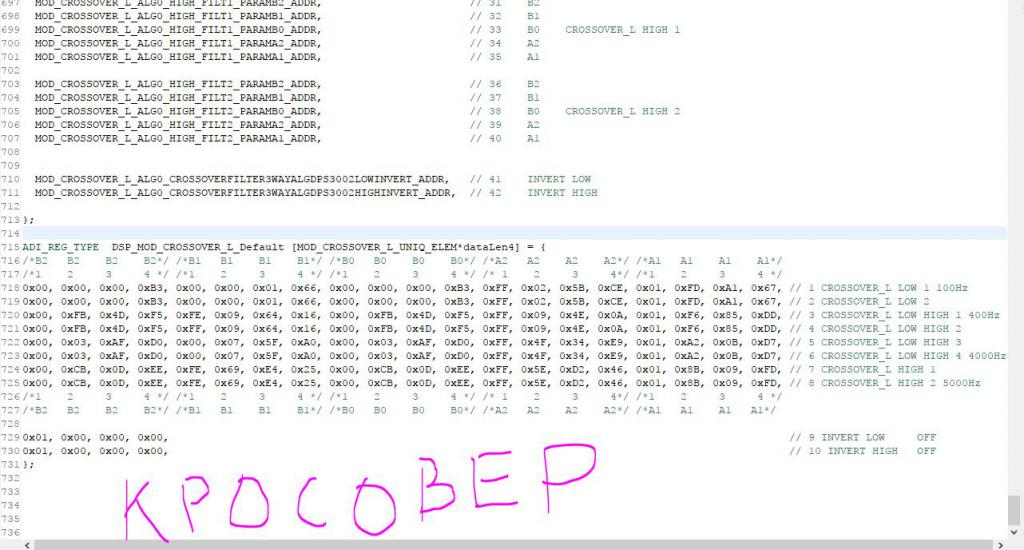

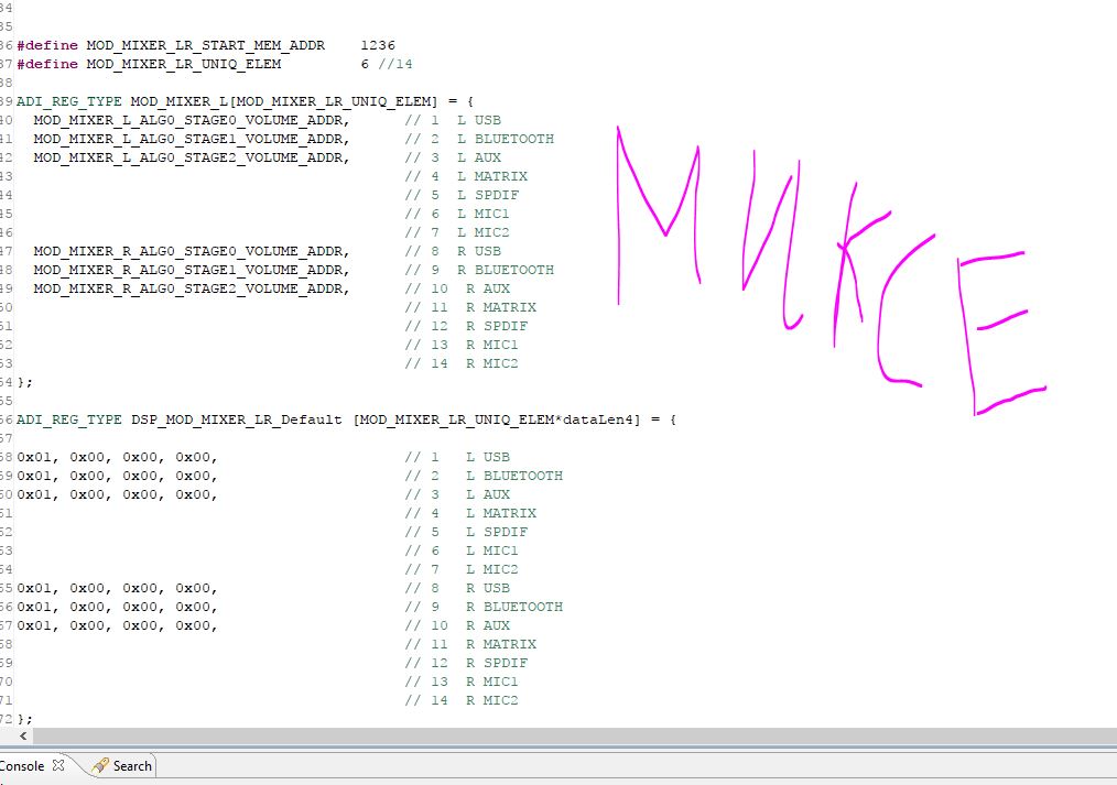

Хороший совет, обязательно подумаю, ато пока кондёр не повесил на ножки питания EEPROM там всяких ошибок было море. В ячейки пишу побайтово массивами. В принципе EEPROM нужна тока во время включения и выключения, нужно будет как-то настроить чтоб в этои моменты ничего другого не происходило чтоб данные в EEPROM легли точ в точ. Ячеек будет использовано около 5-7 тыс.
Прикрепил пару фоток, так выглядят массивы, запарился их забивать это тока крошечная часть.

А ты после записи еепрома кроме контроля КС ещё раз вычитывай еепром. По идее можно создавать временную переменную, работать с ней, а потом стирать для чистки оперативки.
Можно хотя бы КС считать. Вроде так и делают в автомобилях. Ну и потом совпадает - не совпадает.
И серийник тоже в какой нить ячейке сделай
Какой кондер на еепром вешал? 0,1?
