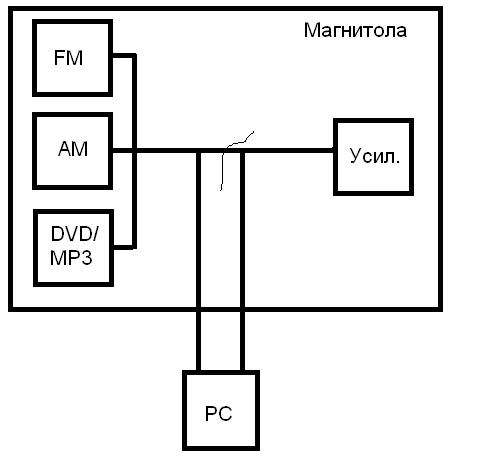

А если сделать вот так: берем магнитолу. находим где у нее вход в усилитель, отрезаем, звук заводим в комп, а с компа возвращаем обратно. Остается только придумать как управлять магнитолой. Плюсы: остается штатное радио, не нужен усилитель звука, голова сохранет свой полноценный функционал если комп не охота включать.

Сообщение от = Nicki = Посмотреть сообщение
это не нужно в случае наличия входа aux, через него и так заходит с компа, в случае управления компом панелью магнитолы получаем конфликты с управляющим процом головы и дилемму - откуда выводить инфу на индикатор головы, с компа или с головы, короче я за полную замену управляющего проца головы на комп, но это тема другой ветки
А если сделать вот так: берем магнитолу. находим где у нее вход в усилитель, отрезаем...
Да уж - дело за малым:
1 вариант - найти место для установки магнитолы
2 вариант - найти место для установки морды от магнитолы; самой магнитолы; паять шлейф для соединения морды с магнитолой.
3 вариант - городить (неизвестно как) модуль сопряжения мозгов магнитолы с компьютером и писать софт под это дело.
Не айс... Первые два варианта неоднократно обсуждались здесь на форуме.

это не нужно в случае наличия входа aux, через него и так заходит с компа...
Т.е. получаем (по звуку) либо комп, либо радио (магнитолу)
