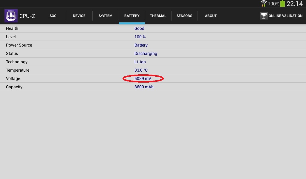

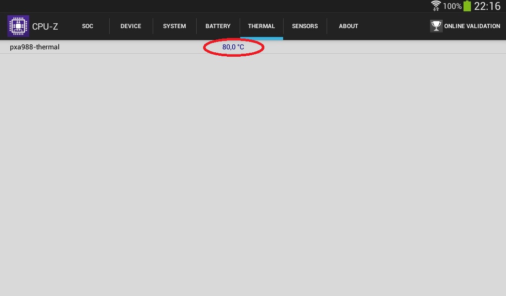

Забрал т.н. гаджет. Теперь кабель питания припаян прямо на плату.
Но... то ли ребята при пайке что-то коротнули, то ли я при разборке чего то наломал... теперь не работает контроллер заряда. При подключении внешнего питания (аккум на месте), нет "молнии" на значке батареи, но заряд идет и проценты растут. Замеряли напругу на акб, а там - 5В! При этом автозапуск андрюши перестал работать. Если раньше при подаче вн. питания, на мгновенье появлялся рисунок батарейки, а дальше планшет начинал загружаться, то сейчас - просто черный экран. Но тело можно включить стандартно, удержанием кнопки питания. Едем дальше, отключаю батарейку, и кнопочкой включаю планшет. Всё работает без акб! Показывает заряд 100% и не падает. Но при этом система показывает напряжение на борту 5В, и неслабо греется проц.
Допустим, понизить напряжение до 3,8В не проблема, но как теперь сделать автозапуск??? Городить на кнопку включения реле с залипанием и пр. колхоз чето неохота совсем, тем более раньше всё так прекарсно работало

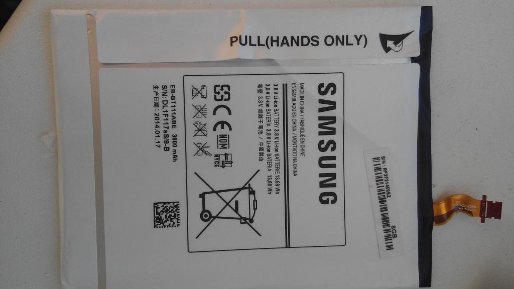

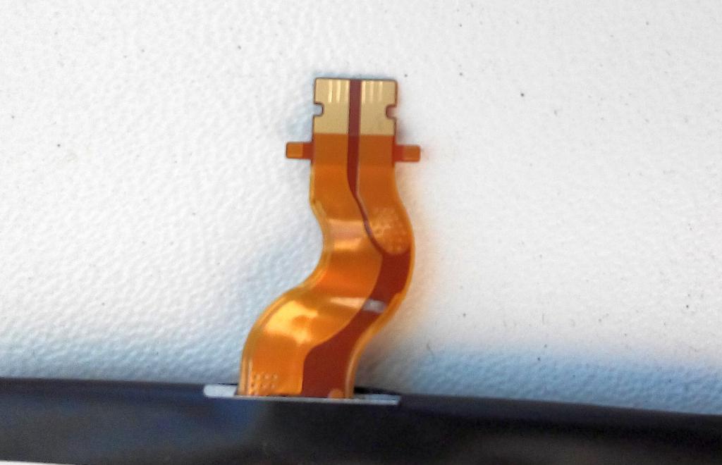

ПС И аккум там странный, у него всего два контакта, а на разъеме платы 6.

Понизьте питание до 4,0 - 4,2В (в замен батарейки)и посмотрите что будет с автозапуском,зарядку давать на микроUSB(5В+-).
"два контакта, а на разъеме платы 6" - Аккум родной или поменяли? Киньте фото как сделали подключение,а то так ничего не понятно.

Прицепил на питание диод, напряжение под нагрузкой вышло 4В. Автозапуск не воскрес. Теперь "заряд" тает на глазах. Зато не греется
Аккум был родной. На фото выше видно (по царапинам на контактах батарейки) на один контакт батареи приходится три контакта в разъеме платы.
Подключено просто - припаян юсб-шнурок на место родного микроUSB. Место пайки замазано клеем, так что фото ничего не покажет.
