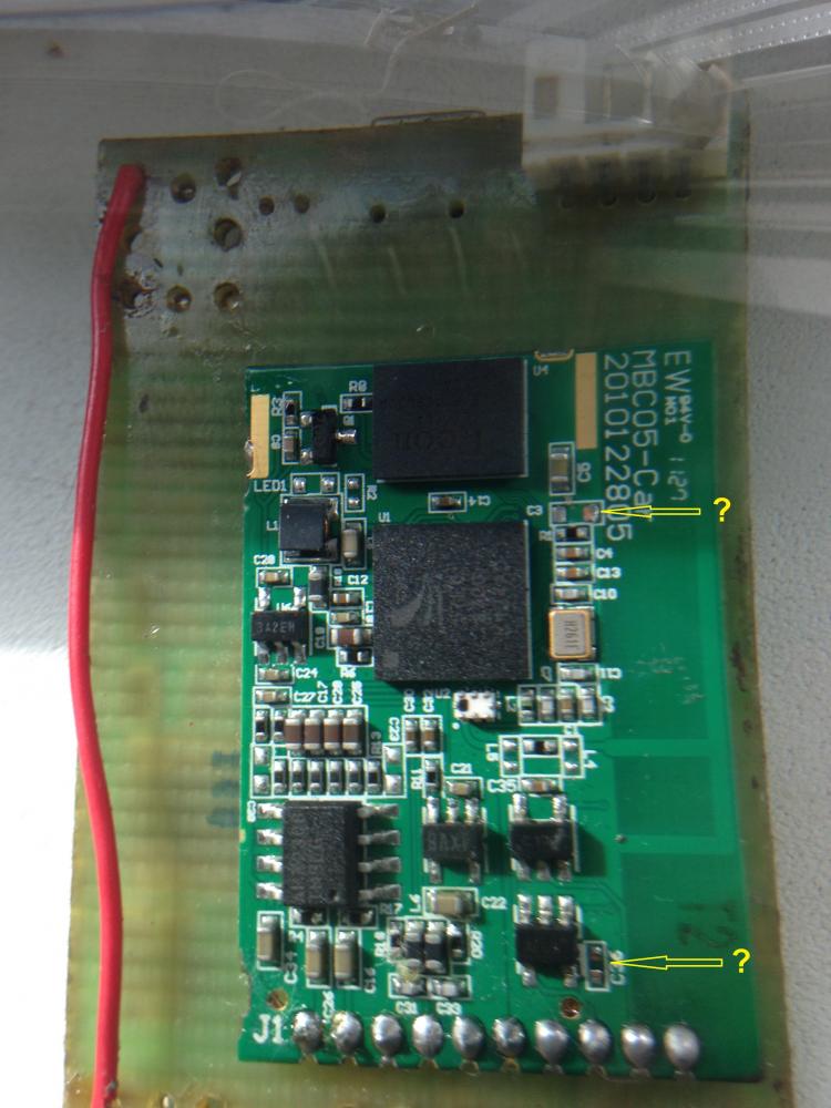

решил ещё раз всё просмотреть и обнаружил точней не обнаружил детальки видемо когда оторвал зкран её тоже зацепил так вот вопрос какая деталька там должна стоять или это места крепления экрана?

sclif Те места, которые обозначил к креплению крышки не причастны.Там должны быть кондеры, но они не смонтированы.
то есть? я их оторвал или их там изначально не было просто внешне места пайки выглядят как будто я их оторвал
