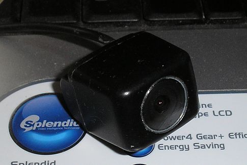

Все что известно, это камера с разметкой в/к-361 и все.. ну вот ее и фото еще.

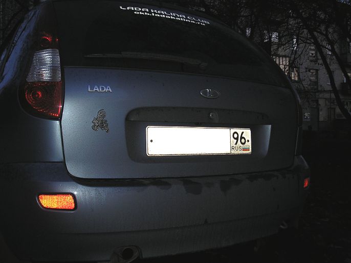

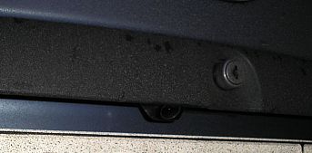

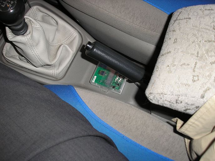

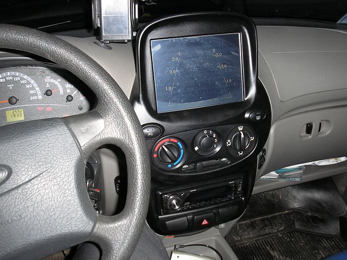

Сегодня так потрудился что много сделал, а это поставил камеру заднего вида на своем место, прокидывал через салон провода от нее, ну и подал управление на контроллер сигнала от концивека на коробке заднего хода. Разметка немного промахнулась, вместо 3 нуно считать 2 метра ну это пустяк, так-то камеру нужно ставить ниже чтобы разметка совпала, но некуда ее прятать.
Также сегодня поставил датчик объема на сигнализацию, ну и наверное час его настраивал, работает отлично. А, еще на контроллер завел сигнал от сигнализации, что бы при постановке на сигналку, комп сразу выключался Фото прилагаю:
Извиняюсь, за грязную машину, я ее помыл и дождик потом пошел, пока доехал...
А да, еще пробросил gps приемник и спрятал под приборкой под черной вставкой у печки!
