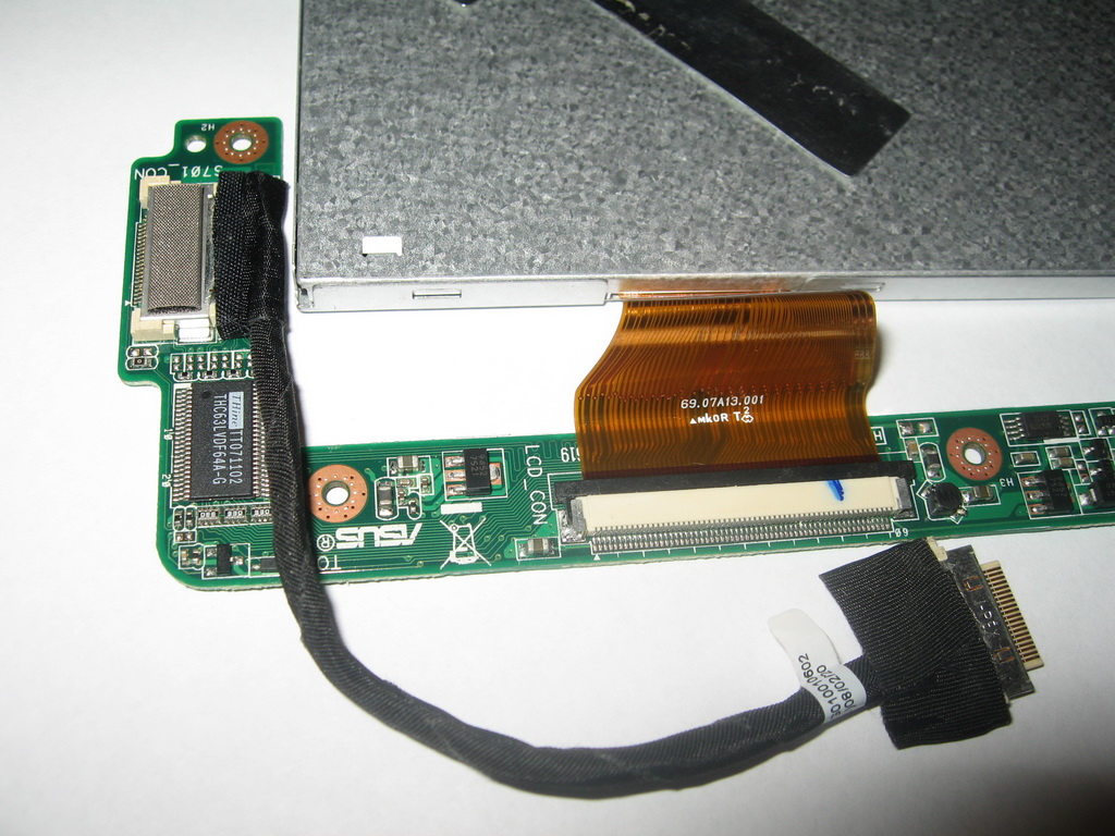

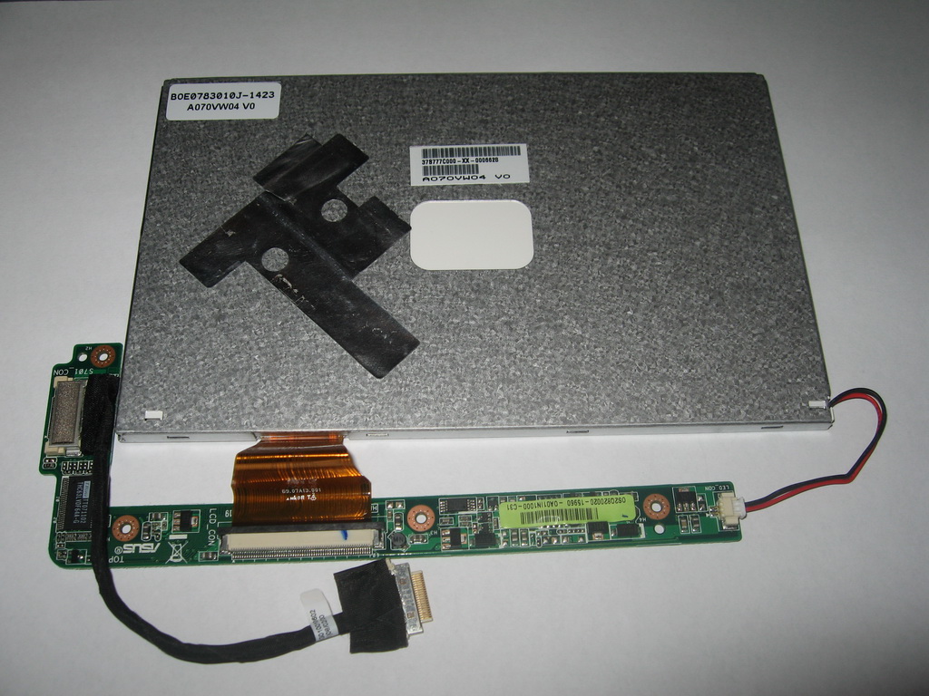

Evgeny_DG, если планируете брать матрицу от 701 то не забывайте что она имеет паралельный TTL интерфейс
в Асусе 701 стоит еще платка преобразователя LVDS - TTL на которой также стоят стабилизаторы питания для матрицы и преобразователь для подсветки

Так ты сразу матрицу подключал или через контроллер?

у TinyQ матрица уже LVDS.
Матрица от EEE 701 нужна вместе с платой, как на фото...

TinyQ - Есс! затаварил седня именно в такой комплектации как на фото -с платой контроллера и шнурком родным..
поидее останется распотрашить родной шнурок (что является гемороем еще тем...) и сворганить переходник ..
