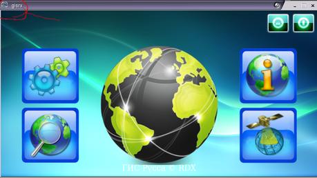

Может выложишь свою версию GisRX? Пригодится тем кто пробовать будет.
в архиве в папке .\gps\
самое интересное у меня все работает:
Дестонатор встраивал и иГо, даже калькулятор
проверте еще раз
[GPS]
_GPSPath=путь до экзешника (у меня H:\PROJECT\SC7\gps\gisrx.exe и так H:\gps\gisrx.exe)
_GPSName=название окна (gisrx) - запустите ПО и посмотрите какое название окна
_GPSNameExe=gisrx.exe - имя экзешника
перед появление главного окна должно быть видно как загружается встраиваемое ПО
если такое не происходт - скорее всего не верный путь

У меня так:
[GLOBAL]
_TOP=0
_LEFT=0
_WIDTH=848
_HEIGHT=480
_SKIN=H:C:\SC7\skin\default\
[MUSIC]
_PathMUSIC=D:\audio\El Che Vive\
_FileMUSIC=0
[VIDEO]
_PathVIDEO=D:\video\
_FileVIDEO=0
[SFX]
_FileSFX=0
[LIGHT]
MIN_LIGHT=0
MED_LIGHT=195
MAX_LIGHT=390
[GPS]
_GPSPath=C:\gps\gisrx.exe
_GPSName=gisrx
GisRX запускается. А вместо окна оболочки просто квадрат.

_SKIN=H:C:\SC7\skin\default\ - надабно исправить

Ой. Надо же было такое просмотреть.
Все работает.
