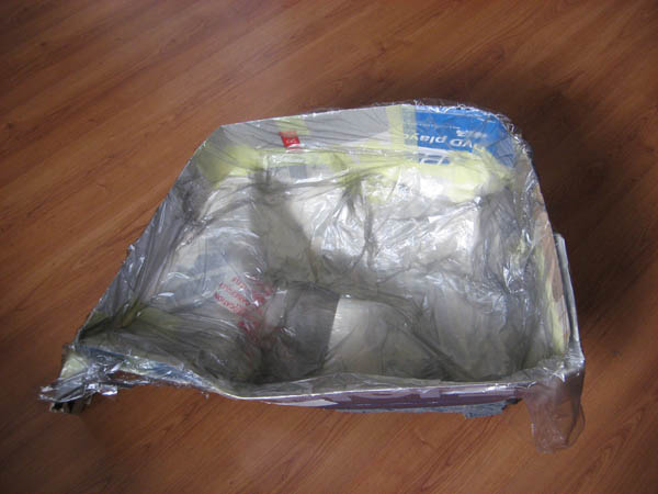

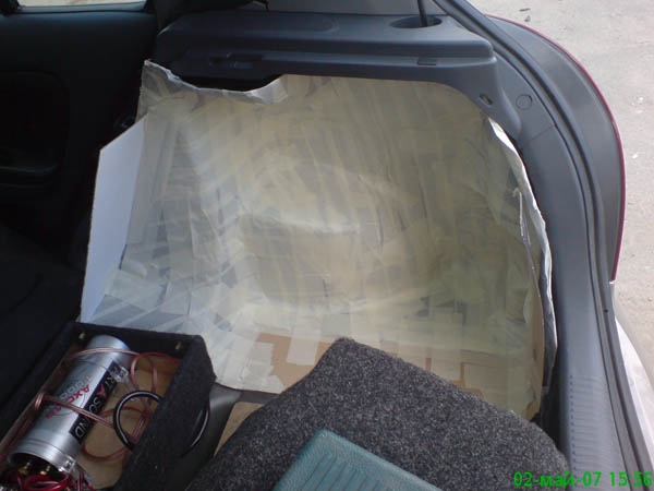

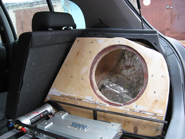

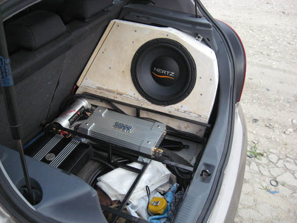

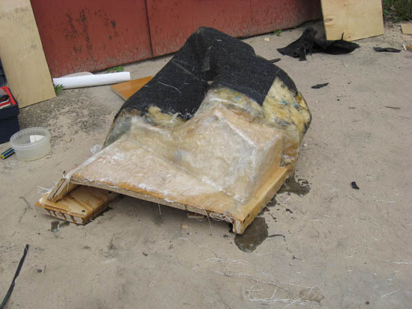

1. Была снята с багажника обивка. По ней выклеивался первый слой эпоксидки-стеклоткани.
2. Дальше совмещались и чередовались слои фанеры и эпоксидки-стеклоткани.
3. Слегка прошпаклевано, ошкурено, обтянуто карпетом.
4. Изнутри обклеено вибропластом для снижения гулкости.
5. На последнем фото возле сиденья полоска фанеры. Сейчас там установлена светодиодная линейка для освещения багажника.
Получился хороший "монолит".
Звук нравится. Мягкий бас. Изредка снимаю саб, при езде без саба хочется скорее поставить его назад. Привыкаешь...

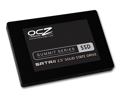

Заменил Жесткий диск на Твердый .
Заменил линейку памяти 1 Gb на 2 Gb.
Поставил OCZ Summit Series SATA II 2.5" SSD, 60 Gb
По ощущениям SSD диск, конечно, быстрее HDD! К тому же морозов не боится. Прошлой зимой при -24С винчестер не завелся.
