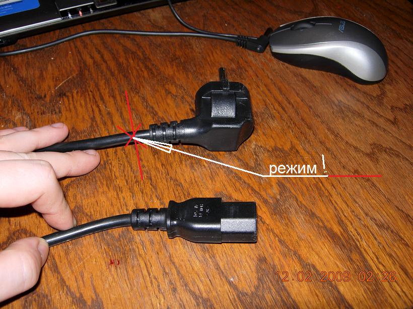

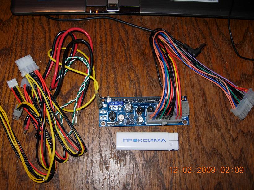

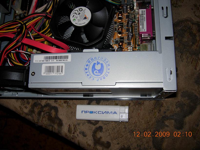

Ну собственно, чего ждать? Режим пилим, паяем. Идея, копус штатный, удаляю внутренности из штатного БП, вставляю Е-10000. По размеру с запасом, на фото для сравнения зажигалочка, припаиваю под стандартный штекер (3 контакта).?

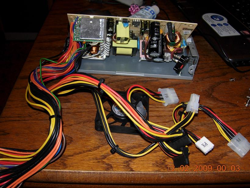

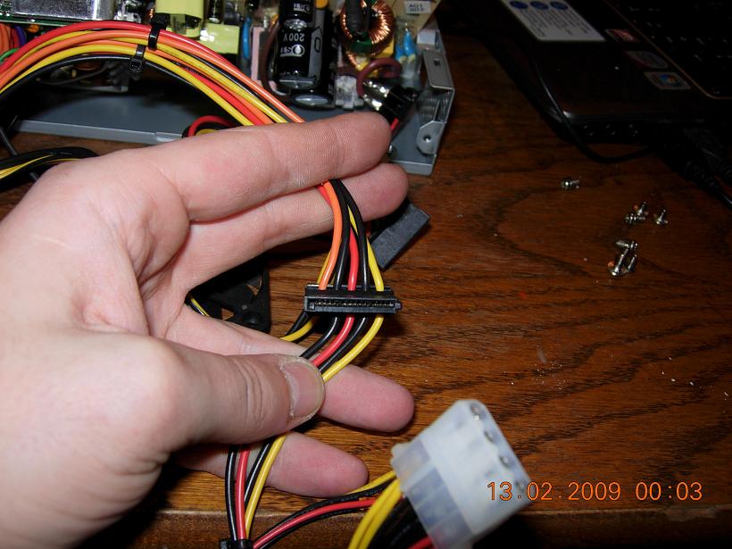

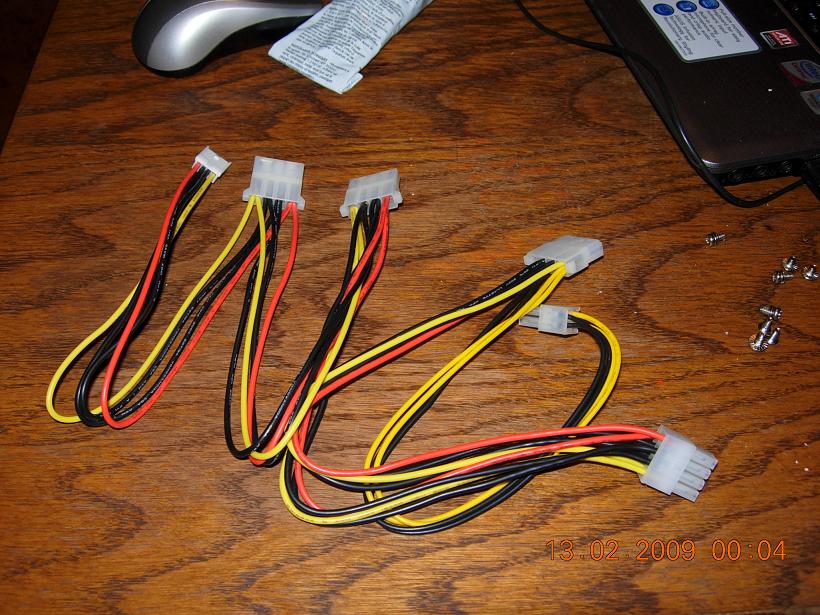

Вопрос по блоку питания. На Е10000 нет разьемов под устройства SATA, как быть? Хотел перепаять, а на питании к SATA 5 проводов, а на стандартном 4.? подскажите зачем еще один провод?

оранжевый не обязательный. кстати то разъем что на фотке, должен быть разборным, обжимной, его паять не нужно.
