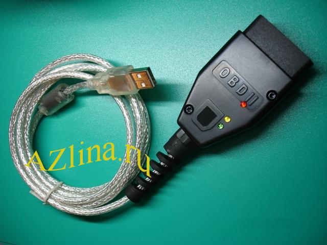

Решил побаловаться с диагностикой... приобрел адаптер ELM 327 v1.2a с USB выходом
Подключил, установил драйвера и центрифуга у меня обнаружила новое устройство - дрыгатель :-)
Теперь вижу работу датчиков в режиме он-лайн. Вот только центрифуга медленно обрабатывает показания датчиков. Накачал себе разных прог - теперь клубный диагност :-)

Сообщение от den_sad Посмотреть сообщение
ЗЫ Вчера переставил ХР на Висту - сеня что то центрифуга не видит адаптер, другие проги пока не устанавливал, как бы не пришлось откатываться на ХР...
дело в том что адаптер работает по принципу запрос-ответ, чем больше запросов и чем дольше они возвращаются тем больше время обновления на круг всех датчиков, следовательно чем больше датчиков тем дольше будет обновлять...
а еще в адаптере стоит чип com/usb, посмотри какой, скорее всего prolific - тот-же что и в gps (bu-353) см. дрова под висту... скорее всего косяк в них....
Ну по воводу запрос-ответ это я знаю - чем больше активных датчиков - тем медленнее... просто в других прогах при большем количестве параметров быстрее показания читаются
Чип ком-юсб там не пролифик - такой чип хреново работает на буках - он не на 100% совместим с serial com port interface... у меня стоит чип FTDI - самый полный аналог компорта.. Скорее всего дело в висте - драйвера последние качал... ну и еще не успел поиграться с настройками ком порта
Хочу заметить- если кто будет брать адаптеры на юсб не берите с пролификом - геморой будет - проги не смогут нормально коннектиться к адаптеру

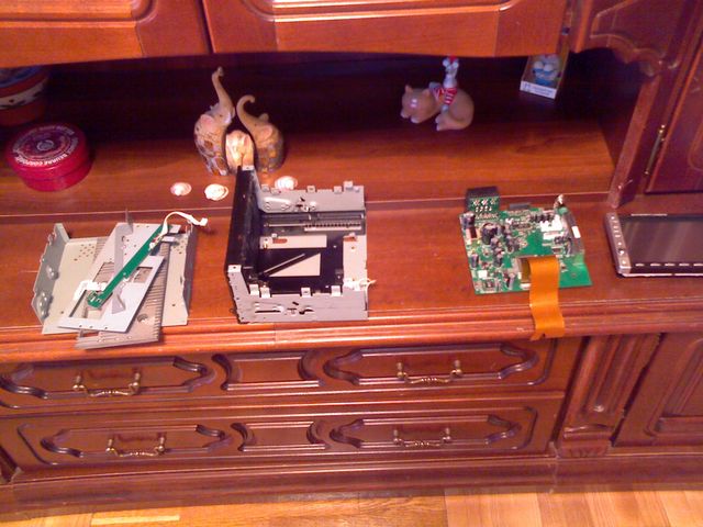

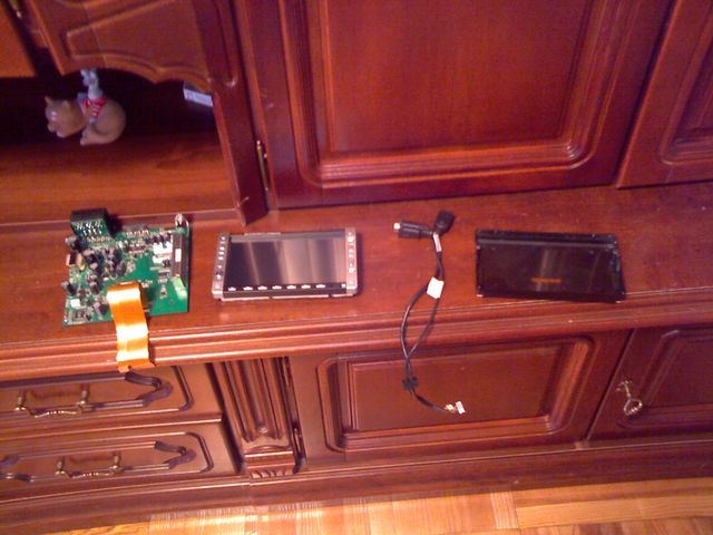

Не нравится мне как торчит монитор из панели.... понял что погорячился взяв 2-дин моник... Хочу встроить моник "заподлицо" с торпедой. Сеня раскрутил все винтики и распотрошил моник... в итоге у меня осталась "материнская плата" + сам мониторчик. Платку хочу засунуть в дырку магнитоллы, а моник через переходную рамку вкрячить в 2 дин дырку...
Кнопки на мониторчике хочу прицепить к контроллеру из китайской мультимедийной клавиатуры, чтобы управлять компом как на магнитолле
на всякий случай фото дырки повторю :-)
Вот тока из чего сделать рамку? Склоняюсь к пластилину типа "мистери", так как из стеклопластика мне кажется тяжковато будет такую тонкую делать лепить... Основная проблема в том что 1,8 фордовских дин сделаны прям в торпеде, по этому придется делать все прям в машине. А ведь еще надо предусмотреть возможность все это снимать... короче- голова уже пухнуть начинает..
Кто нить знает - сколько примерно пластелина потребуется? И достаточна ли будет жесткость конструкции?
