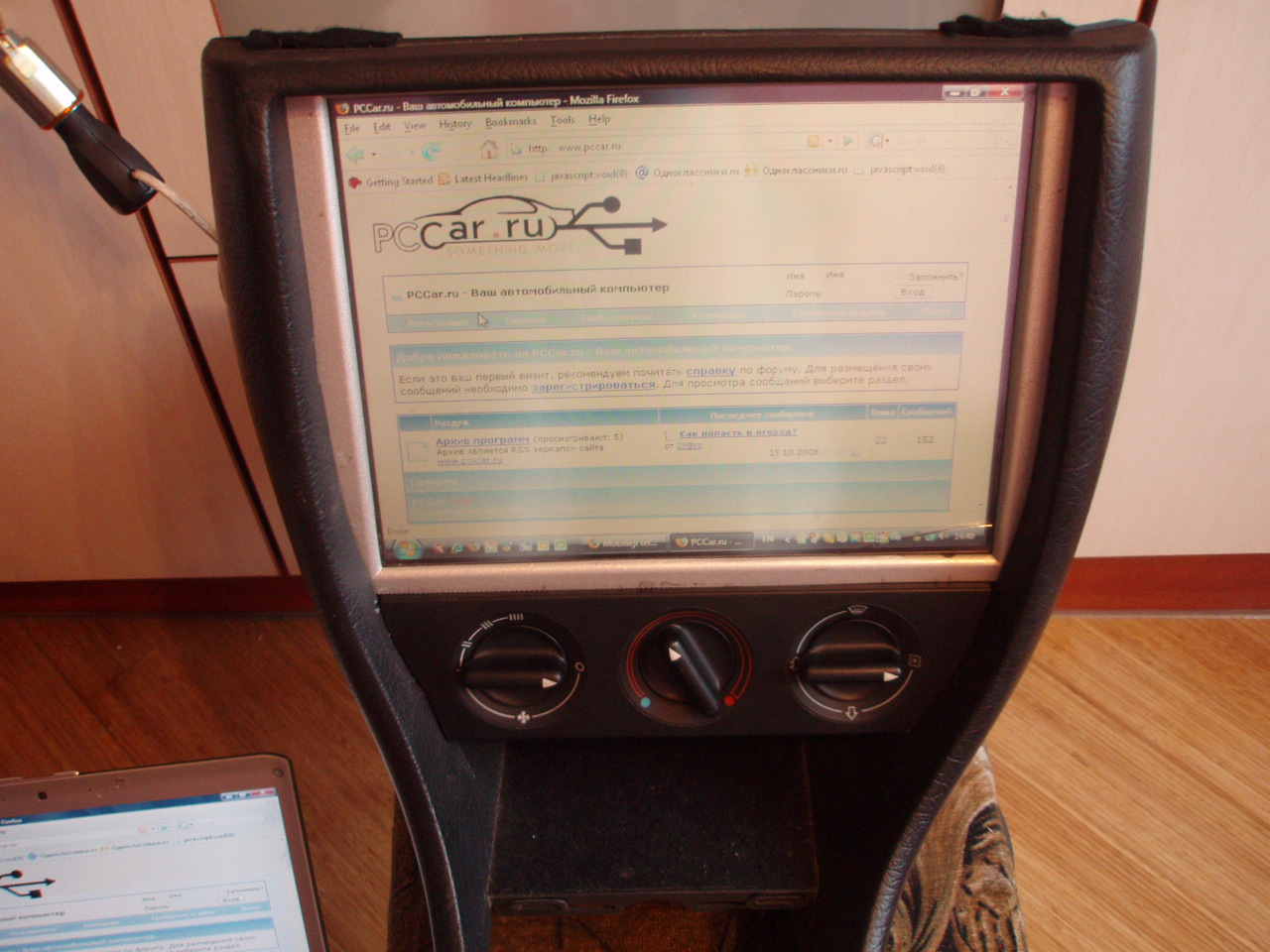

привет, вот регуляторы опyстил немного вниз.была мысль всунуть щелевой двд привод.но она отпадает из-за вероятности кражи.для него надо другое место выбрать.а там вниз может кнопки перенести?как длинна проводов?

посмотрите пока тут

Про Регуляторы: смотри чтоб тросики нормально стояли, будет большой угол - будут тереть тросики и плохо вращаться регуляторы.
Про кнопки: по любому придется удлиннять провода, там их не так много, у меня заняло по времени 3 часа. Я часть кнопок убрал на тоннель (4 кнопки и регулятор зеркал)): только бери провода с запасом - запаришься потом собирать кнопки.
Прикуриватель можно убрать совсем, он есть на задней части тонеля. для задних пассажиров. На переднюю панель над бардачком длинные кнопки не влезают - торчат, там за панелью идет воздуховод, поэтому кнопки до конца не утопить. И еще смотри у разных кнопок разная глубина.

привет,вот сегодня выточил надфилем плассмасу под кнопки.
кстати пора бы уже в машине примерить но холодно уже.
от ДВД привода отказжусь из-за денег и ненадобности думаю.
флешки теперь и по 32 гига есть.вот только подумаю куда УСБ всунуть.
следуюший етап тоннель ручника.в него планируется встроить часть морды
от магнитолы Ауди Дельта(предварительно сделав в неи вход АУДИО)

Сообщение от migan Посмотреть сообщение
посмотрите пока тут
Тачь я смотрю колотый внизу!!!

да действительно треснул при примерке.в инете 120 у.е
как думаешь будет проблемма?если да то может тачь пад ставить?

а у тебя в С4 полная панель??? Если нполная то у тебя есть место под козырьком там где у А6 доп приборы....может туда морду т магнитолы запихать

можно сфотать места подключения проводов к майфону и панельки с кнопками покрупнее? планирую тоже перенос, но не придумал как это сделать

ничего сложно просто припаиваешь шлейф к базе и панели, но сделай разъем в середине шлейфа что бы ставить удобно было..
