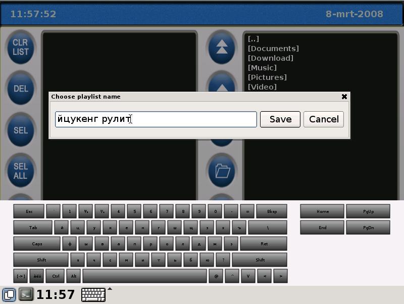

Мы приближаемся к тому, что бы выложить стабильный оттестированный LiveCD/LiveUSB, оптимизированный под 7-8 дюймовый тачскрин. Ждите ..
