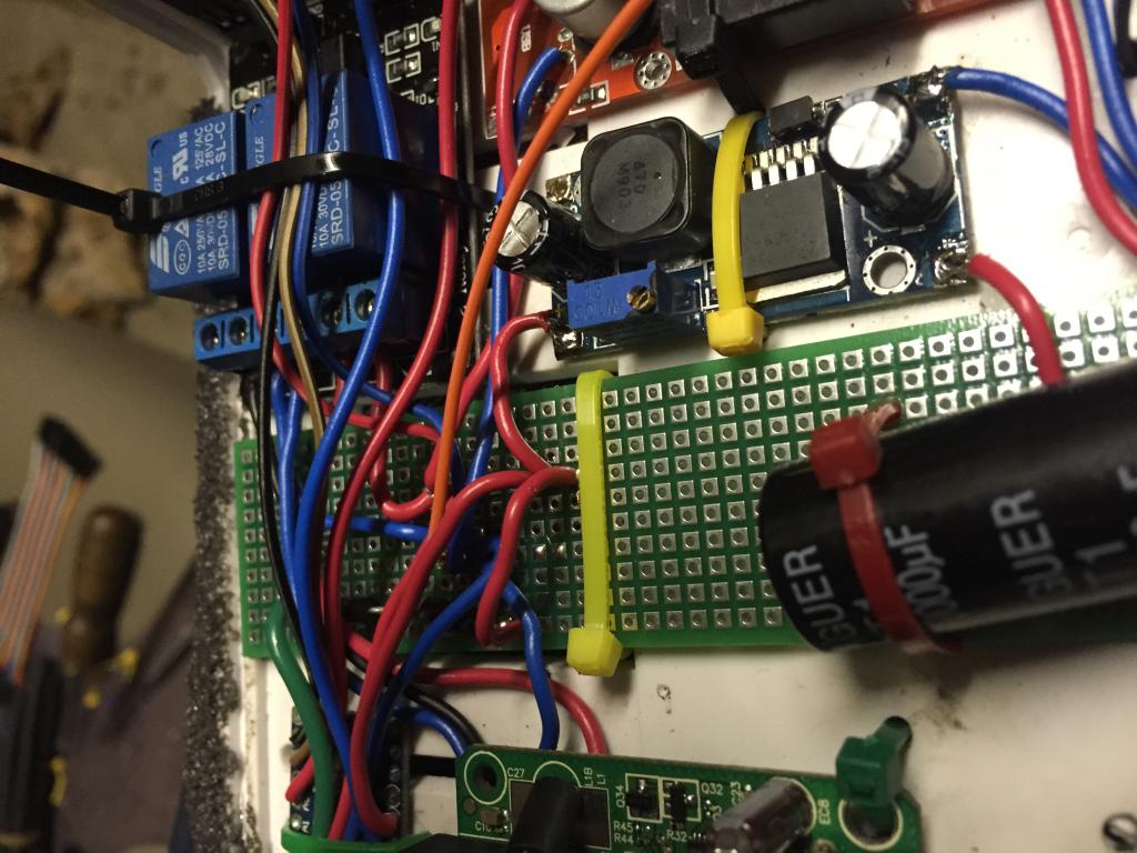

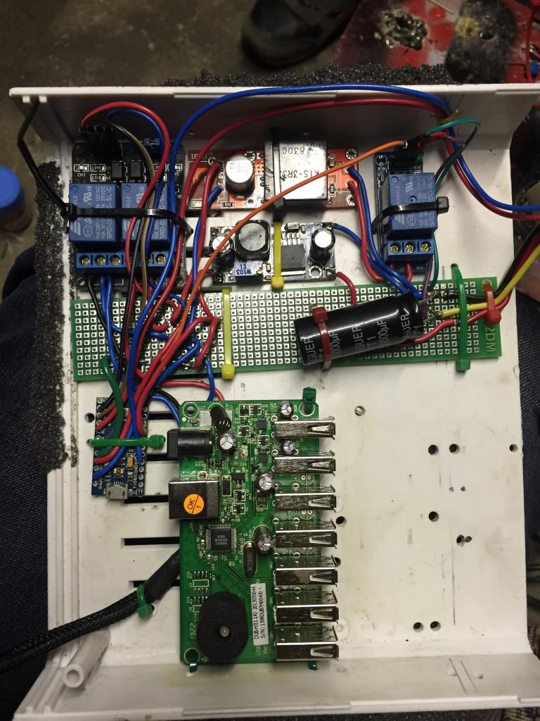

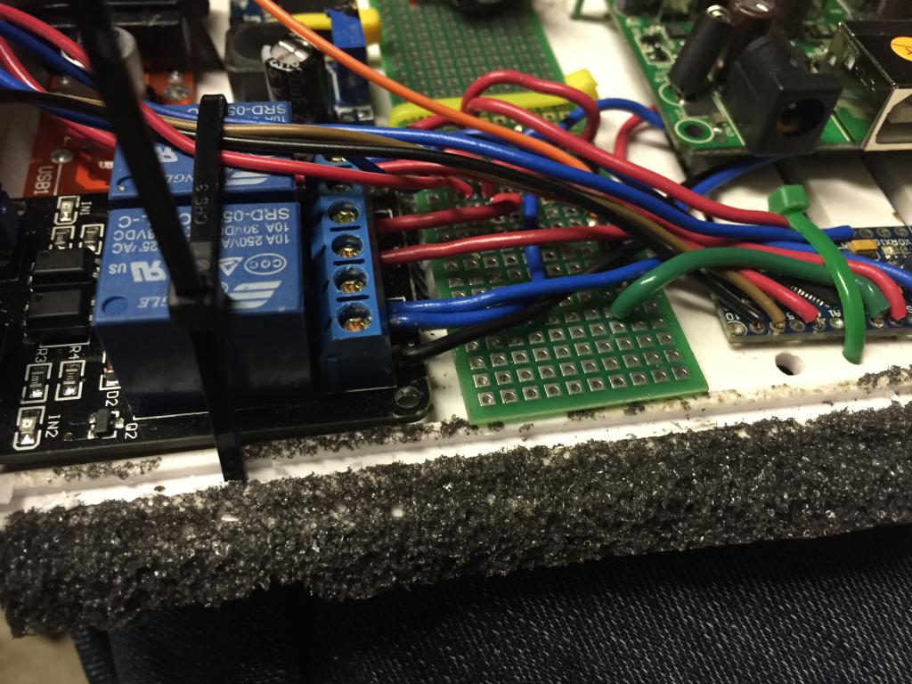

Приехала паяльная станция..отличная штука.
Перепаял всю проводку на печатную плату - особо от хаоса не избавился..но стало лучше
По итогу:
Все осталось почти также кроме двойного реле.
1 реле замыкает + питание на хаб + планшет.
2 реле - замыкает ID пин.
Заменил китай БП - на KIS. Какое же это чудо теперь при срабатывании реле нет просадки.
Земля хаба появляется сразу как включается БП.
Результат:
Нечего не изменилось.. тот же хаос.
Игрался на коленке..работало. Сегодня снова все умерло..работает как попало.
Алгоритм.
Появилось АСС - Включили реле на Хаб, включился хаб - Проснулся планшет начал заряжатся - Замкнули ID пин.
Отключение:
Разомкнули ID пин - подождали - отключили хаб.
Если все просиходит по схеме (вчера работало - сегодня нет) то все вроде работает.
Но стоит снять планшет когда система работает, чтоб поставить на место нужно 2 раза передергивать кабель или перезагружать всю систему...
Утомился я с этой хре***ю..

Итог вечера..
Проверил все пины.. пропаял по новой, нормально подключил кнопки.
И вылез нежданчик.
Оказывается планшет определяет все устройства очень даже быстро, кнопки начинают работать через 5сек после включения - подключается ID пин.
Но вот незадача - планшет не определяет кудой выдавать звук.
Игрался с audio_policy - выставил на Attached device и default device только USB_Accessories - нечего не изменилось..
AUDIO_DEVICE_OUT_ANLG_DOCK_HEADSET - звук вроде начал появлятся стабильней и быстрее.
Но незадача в том что он один фиг странно себя ведет - то сразу идет на USB DAC то приходится 10 раз передергивать кабель..

Возможно я не правильно определил устройство вывода ? или не в том месте ?
Возможно нужно добавить флаг AUDIO_OUTPUT_FLAG_PRIMARY ?
