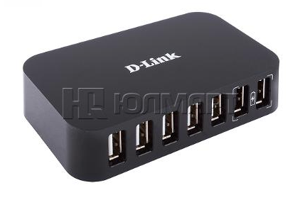

Подскажите пожалуйста, этот хаб кто нить юзает ? работает при морозе ?

Сообщение от nexus Посмотреть сообщение
Вы издеваетесь?
Название этого хаба мелькает по форуму чуть ли не в каждой теме.
У половины форума такой стоит. В морозы всё нормально.

Ни в коем случае не издеваюсь ! Ну просто не попадалась мне эта картинка, курил другие ветки. Спасибо за инфу !

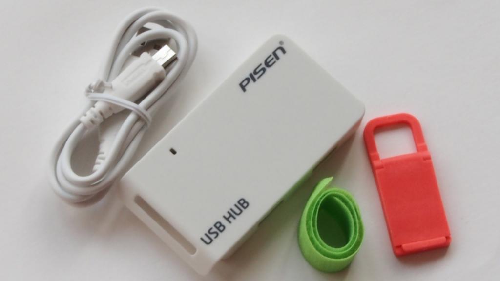

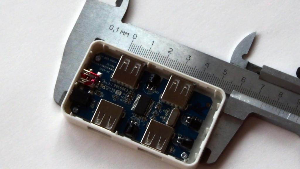

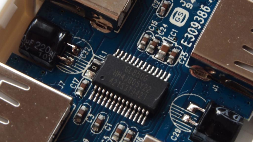

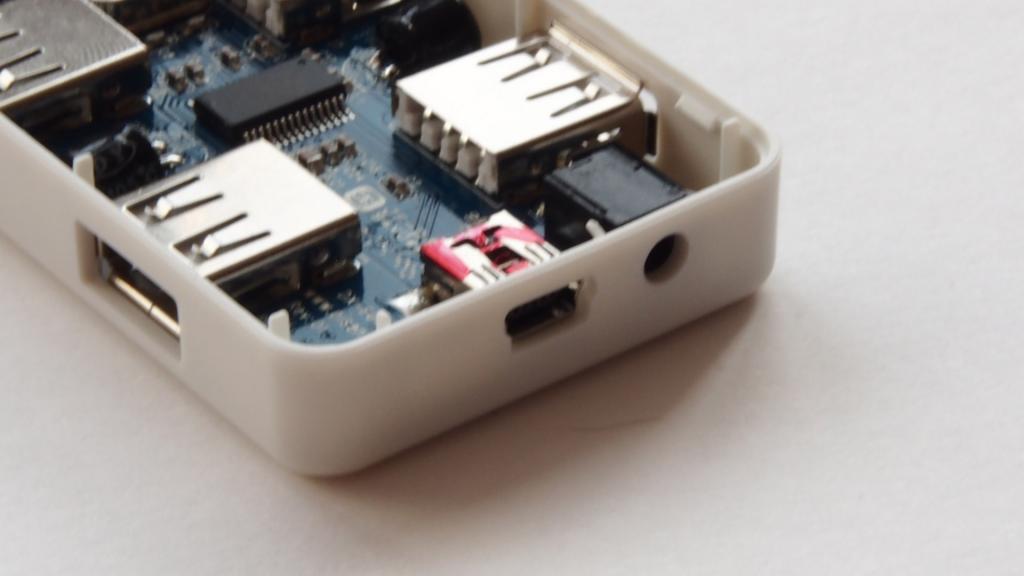

Пришёл мне очередной груз с Китая. Пока не всё, но хаб, про который я писал ранее в этой партии был. Работает хорошо, есть индикатор питания, очень компактный, разбирается руками (на защёлках), чип GL850G. Есть разъём для доп.питания диаметром 3,5mm. Подключил к планшету, +5v от OTG отрезал, масса общая. Работают все 4 устройства одновременно (тюнер+2 флешки+фотик) без проблем.

Пришёл мне очередной груз с Китая..... чип GL850G.
Спасибо за наводку, заказал себе парочку.
